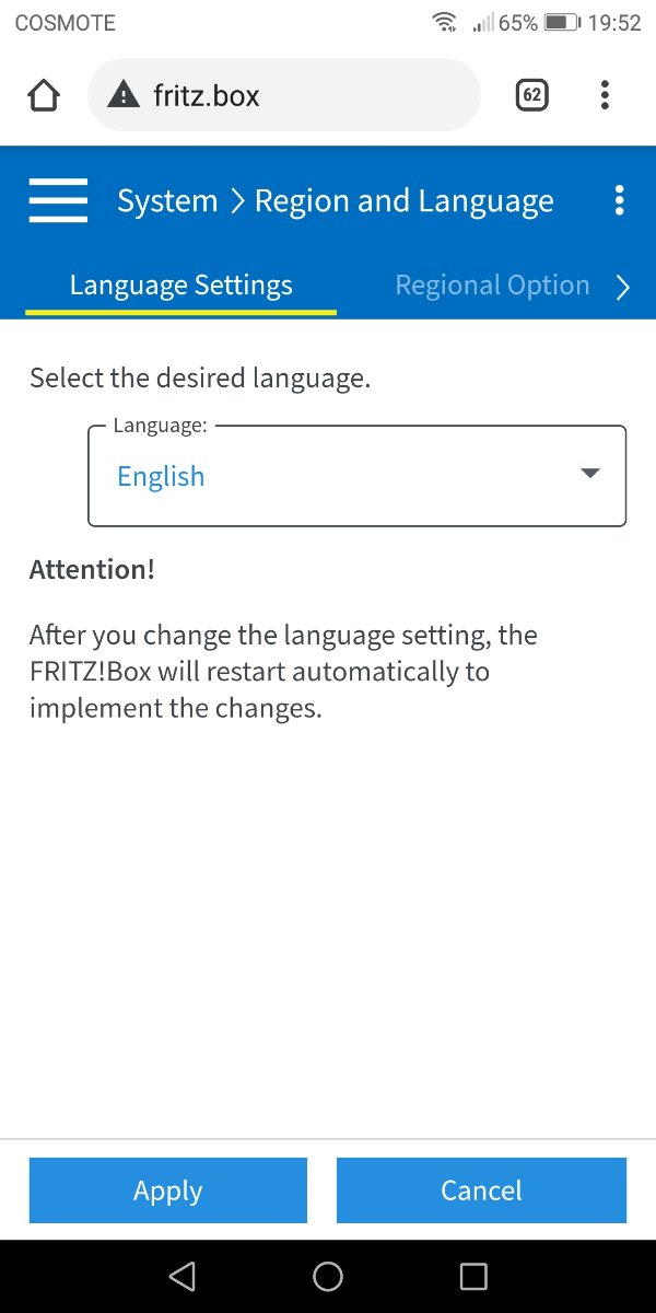

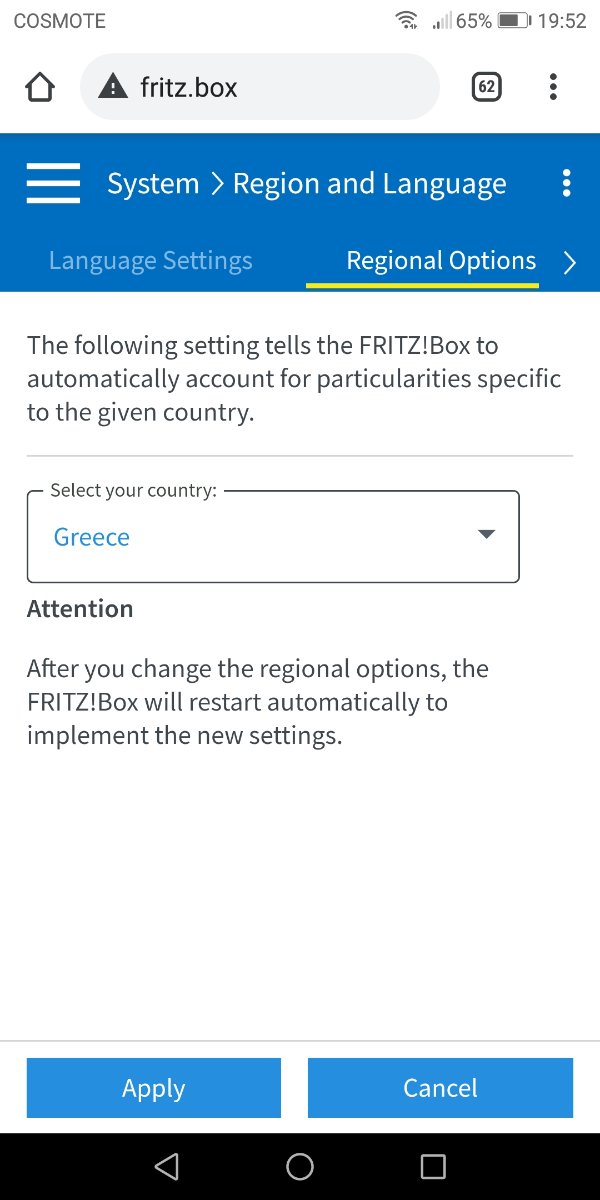

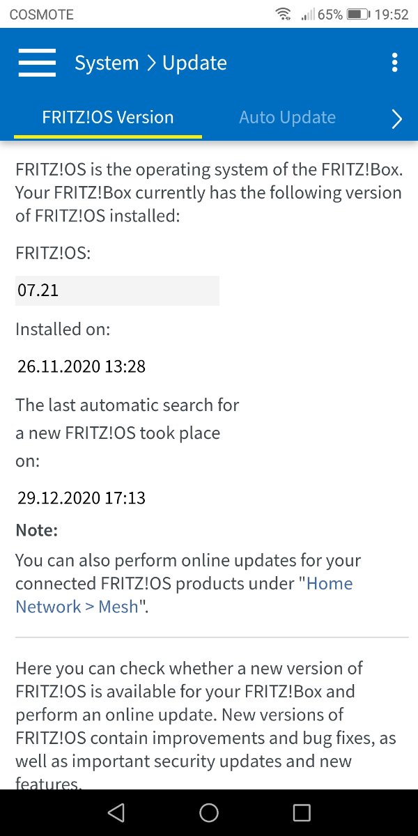

Αναβάθμισε το σε 7.21, βάλε του Γλώσσα Αγγλικά, region greece και εκεί που σου είπα βάλε vodafone
