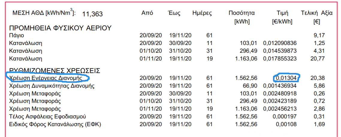

Δες Ζενιθ (δικό μου) και Ελίν που έχει στο site της , τα υπογραμμισμένα
Αυτό εννοώ χρέωση ενέργειας ,η οποία θεωρητικά πρέπει να είναι ίδια για όλους (ανάλογα την περιοχή πάντα)
Αν δεν είναι και έχει μεγάλες μεταβολές ,δε βγαίνει άκρη
Edit: πάντως και η Ελιν ίδια κοινή χρέωση ενέργειας έχει σύμφωνα με τα προηγούμενα λινκ. Απλά είναι για Θεσ/κη

Αν έκανε το energycost λάθος στη διανομή της ΔΕΗ σε δεκαδικό ψηφίο οκ ,πάσο (μου φαίνεται εξωπραγματική)
αλλά στο λογαριασμό μου πχ , το Νοέμβριο πλήρωσα για 'μεταφορά' στη Ζενιθ
1.163,06*0,002456213=2,86Ε και στη ΔΕΗ θα πλήρωνα
1.163,06*0,01213 = 14Ε
Μικρές δεν τις λες.
17 λεπτά πριν, korakios είπε
Μικρές δεν τις λες.

Το γραφει στον λογαριασμο σου.
Εμενα γραφει 66,90 η δυναμικοτητα μετρητη οπου εχω αυτονομο.
To T2 που έχω στη Ζενιθ πως σας φαίνεται ? Έχω και ένα extra 5% έκπτωση σε εμπρόθεσμη εξόφληση...
Η άλλη επιλογή είναι να πάω Ελιν στο μεγάλο πακέτο Οn! 4Home Large με double energy για το 30%, αλλά 7,5Ε πάγιο
ΥΓ. 66,9 είναι η δυναμικότητα
