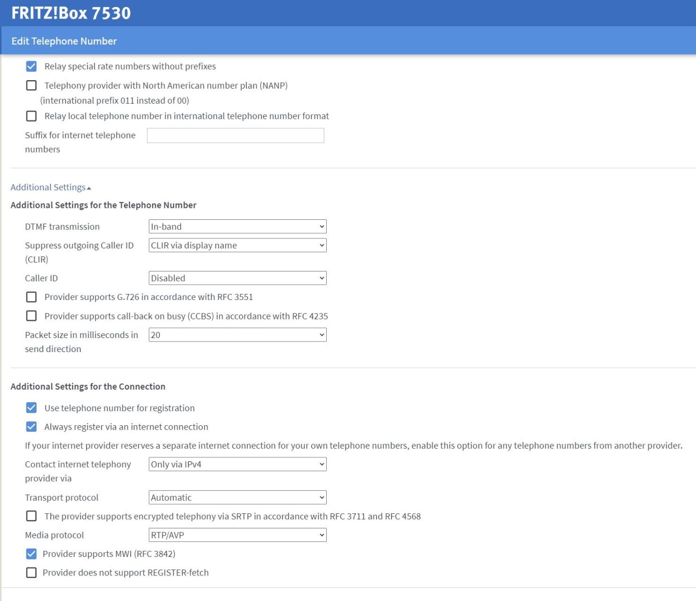

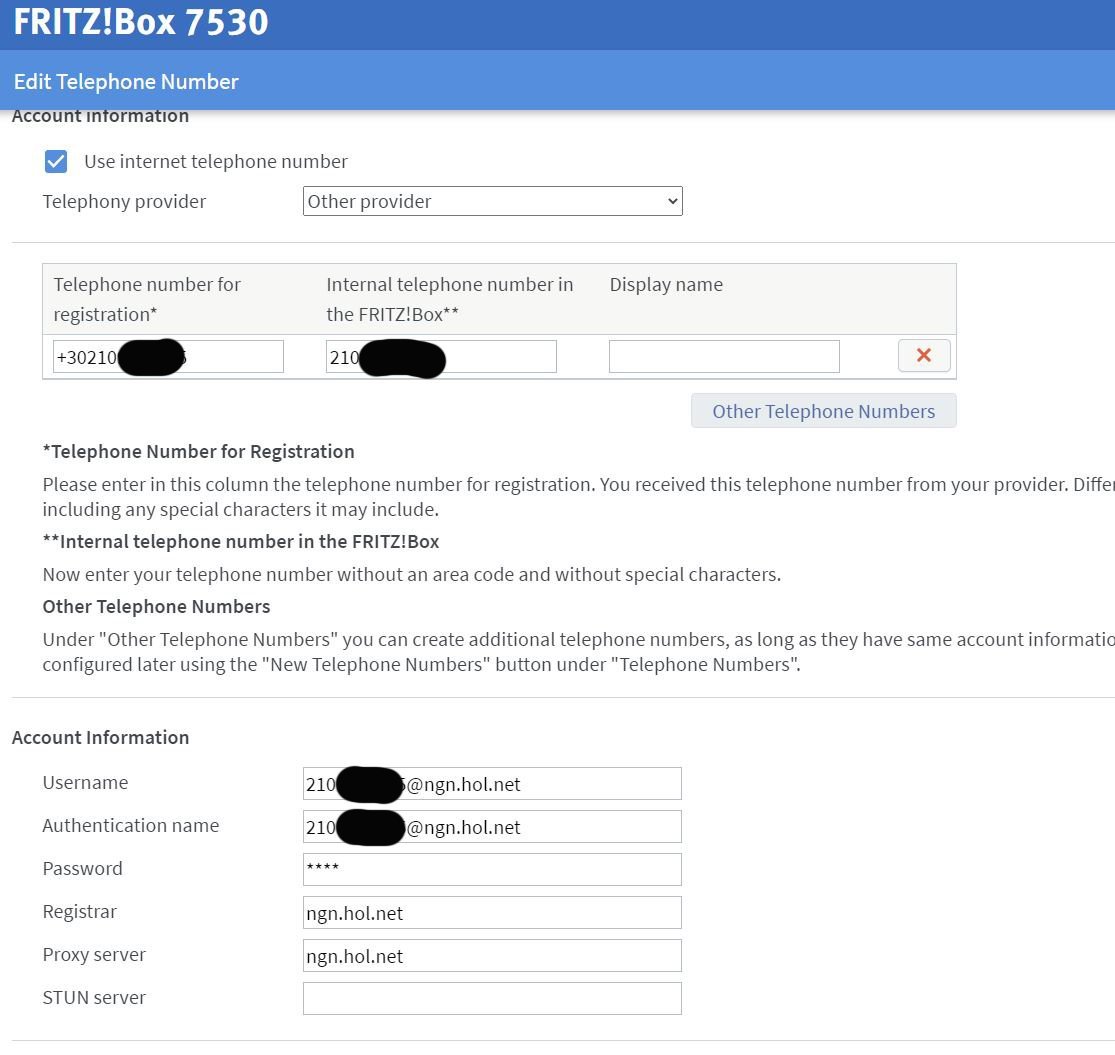

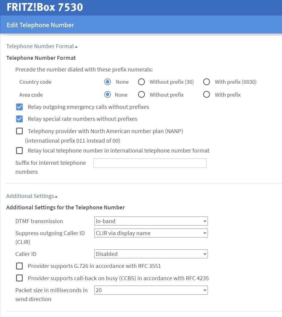

σας παραθετω την σχετικη καρτελα του frizbox 7530 με τις ρυθμισεις για το τηλεφωνο, πρεπει να αλλαξω κατι εκει? ευχαριστω
Δες μια το παρακάτω ποστ
https://www.adslgr.com/forum/threads/847020-HOL-VoIP-και-Fritz!Box-7390?p=6800981#post6800981

τα εκανα ιδια τιποτα, αλλα υπαρχουν κι αλλες ρυθμισεις που δεν εδωσε screen shot σε αυτον που δουλεψε, μηπως εχει καποιος αλλος τις ρυθμισεις για vodafone για voip ?
τωρα παιρνω το μυνημα...Telephony cannot be used or can be used only to a limited extent for more than one hour.
