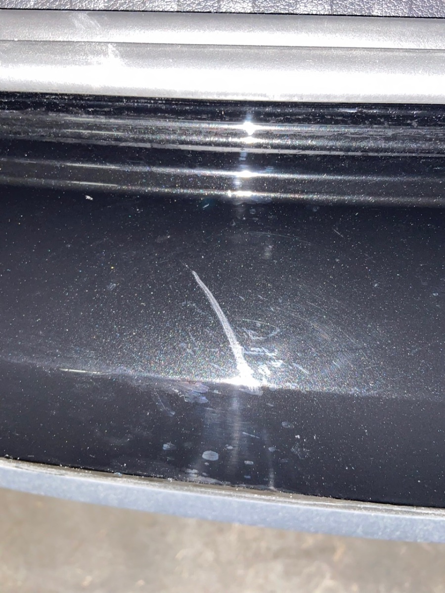

Να μην σε φοβιζει. σημαινει οτι ειναι αρκετα επιφανειακη.
μην ειναι πολυ βαθια φοβαμαι κ εχει σκασει τελειως απο κατω 😆
μακαρι να ειναι επιφανειακη... θα ανεβασω φωτο σε λιγο

Να τη η άτιμη… στο πάνω μέρος του προφυλακτήρα…!
Βάλε ένα σεμεδάκι για καλό και για κακό :D
Περαν της πλάκας πιστεύω ότι φτιάχνει , μία αντίστοιχη μικρότερη έχω και εγώ στην πόρτα απο τον μάπα που άνοιξε δική του πόρτα και μου την έφαγε. Μπαίνει νύχι μέσα ?

Όχι δε μπαίνει νύχι με τιποτα είναι τελειως φλατ

Οπως ειπε και συνφορουμιτης παρε ενα AIO και κανε δουλιτσα ( αν και της autofinese Νομιζω ειναι αντιστοιχο των 3000+ ). Αν δεν την βγαλει θες τουλαχιστον το 2000.

Βρε μπας και ειναι υπολειματα απο την βαλιτσα και δεν σου εχει παρει τιποτα ? Δοκιμασες να το καθαρισεις με wd40? OΟι αραχνες βλεπω πανε συνεφο Παυλιδη! την δευτερα με τον κηδεμονα σου!

Όχι δεν είναι από τη βαλίτσα το έτριψα με πανί μικροινων κ νερό. Όχι δεν εχω δοκιμάσει wd για να μη κάνω ζημιά…
τι να πω για τις αράχνες; Στο χέρι πλένεται το καημένο πάντα… κακό χρωμα το μαύρο δε το γλυτωνεις… τι κανείς όμως για τις αράχνες;

Να χαρείς το αμαξι σου και να μην τρελένεσαι, αλλιως ppf αλλα αμα δεν κανει καμια 100κ+δεν βλεπω το νόημα!
Αμα θες να παίξεις με την αλοιφή πες το (εχω και microfibre pad για το τρίψιμο ;) )

Το κερωμα δεν εξαφανιζει αραχνες.
Αντι για κερωμα κανε καλλιτερα sealant το οποιο κραταει παραπανω. κανενα φυσικο κερι δεν βγαζει τριμηνο. ενα καλο sealant μπορει να βγαλει και χρονο. Η κυρια διαφορα τους επιπλεον της αντοχης ειναι οτι το φυσικο ( carnauba π.χ.) δινει πιο "ζεστη" γυαλαδα σε σχεση με το sealant.
Τις αραχνες αστες και σε μια 5ετια το πας για ολικο γυαλισμα.
