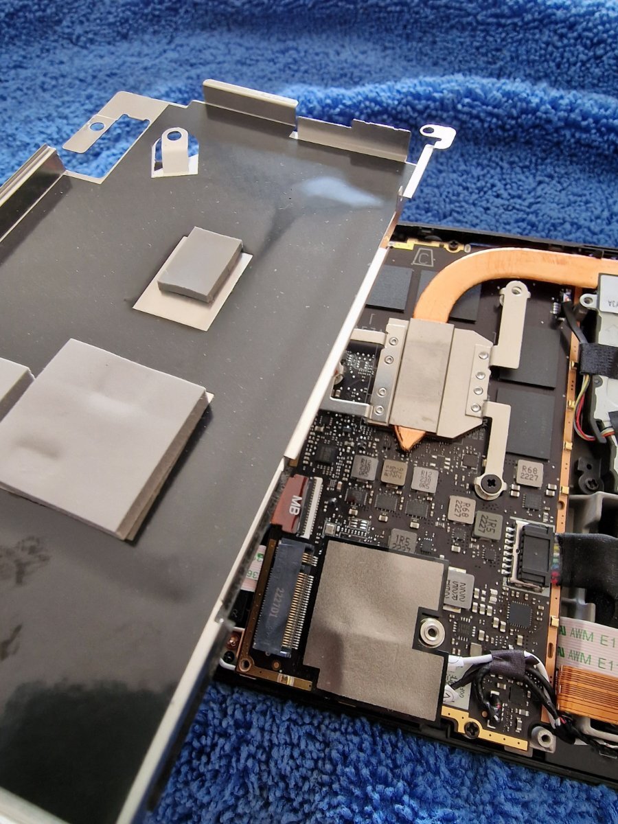

@nekrikτο ανοιξα πάλι για να του βάλω έναν άλλο ssd. Αξίζει λες να αλλαξω την πάστα? Έχω 2 3 σπίτι noctua,grizzly,lm κτλπ
Γενικά  από ότι διάβασα η Valve δεν έβαλε φθηνή πάστα αλλά σιγουρα υπάρχουν καλύτερες. Κοιτα την Nοctua δεν την ξέρω πως είναι  αλλά η Thermal Grizzly που την έχω και εγώ  , διάβασα ότι δεν κανει μακροπρόθεσμα σε απευθείας die εφαρμογή  λόγω σχετικά χαμηλού ιξωδους. Μπορεί να προκαλέσει pump out.   Θέλει λιγότερο ρευστή πάστα και περισσότερο να είναι σαν στόκος και να μην αλλάζει πολύ ιξώδες με την θερμοκρασία  όπως πχ. Η MX-6. Αν ξέρεις ποσα Poise είναι η Noctua γράψε μήπως κάνει αυτη. Τώρα τι διαφορά να έχει ; Άντε να κερδίσουμε 1 το πολύ 2 oC. Αυτό που παρατήρησα εγώ είναι άλλο. Το thermal pad που έχει βάλει η Valve πάνω στην ψυκτρα του SOC δεν μου φαίνεται ούτε «σόι» ούτε να έχει  αρκετή επιφάνεια επαφής με το αλουμινένιο  κάλυμμα από πάνω και προσωπικά θα βάλω μεγαλύτερα gelid thermal pads των 1,5mm και κανα δυο αλλα grizzly που έχω, πάνω στο χάλκινο heat pipe. Εννοείται πως  θα βγάλω την μαύρη ταινία (EMF shield) μονο σε αυτές τις περιοχές. Να δούμε τι διαφορα θα έχει. Θα το ήθελα ιδανικά κάτω από 74 βαθμούς μέγιστη θερμοκρασία σε full load.

Είχα την ίδια άποψη για την grizzly μιας και την εχω δοκιμασει στο λαπτοπ και τωρα μου το επιβεβαιώσεις και εσυ.οποτε δεν. Το thermal pad το κοιτάζω αυτην την στιγμη και εχεις δίκιο. Τι τσιγκουνιά είναι αυτή? Πάω να ψάξω μήπως έχω κάποιο σπίτι να το αλλάξω επιτοπου
*δενε χω ρε γαμωτο και είχα φέρει μια εποχή. Μόνο κ5 pro έχω που δεν αξίζει γιατί θα γεμίσουν όλα.
Κοιτα ποσο μικρό ειναι

Έκοβαν  από παντού μάλλον για να πιάσουν aggressive pricing. Καλά δεν περιμένω καμία διαφορα τρελή και αν υπάρχει κιόλας απλα ελπίζω να ζεσταίνεται αρκετά το κάλυμμα ώστε η επιπλέον επιφάνεια επαφής με το heatsink να ωφελήσει κάπως. Στο switch με τέτοια μοντα κέρδισα κοντά 5 βαθμούς

Και μικρή επιφάνεια  και χαλι μαύρο ποιοτικά . Κανονικά και ιδανικά πρέπει να αλλαχτούν όλα με PTM 7950 αλλά αν είναι να δώσω νεφρό για Thermal PADs να μου λείπει. Πάντως η MX-6 είναι φθηνή

Χμμ ένας στο discord μου λεει οτι εβαλε noctua h2 και έπεσε 5c αυτην που έχω και εγώ σπίτι. Κάτσε να δω πόσο καιρό την έχει πάνω.γιατι αν ειναι μετά από 5 μέρες να την κάνει νερό και να την ξερναει δεν αξιζει

Το να είναι καλύτερη άπο στοκ δεν το συζητάω απλα το θέμα είναι ότι από ότι βλέπω είναι αρκετά ρευστή: 1200 έως 1700 poise η MX-6  για παράδειγμα είναι 45000 επομένως μπορεί να βλέπεις τώρα 5οC λιγότερα αλλά μετά από λιγο  καιρό με το pump out θα έχεις πολύ χειρότερα αποτελέσματα. Δες το. Αφησε την μέσα κανα δυο μηνες και ανοιξε το μετά να τσεκάρεις αν καλύπτεται όλη η επιφάνεια του SOC
Λοιπόν εβαλα και noctua αλλά έλα που δεν θυμαμε τι θερμοκρασίες είχα πριν. Δεν έχω προλάβει να κατεβάσω και games να το δοκιμάσω διότι είναι άλλος ssd.
Hades που δοκίμασα παιζει με σκαμπανευασματα σε gpu cpu 66-70 με 3200rpm fan (60 frames)
