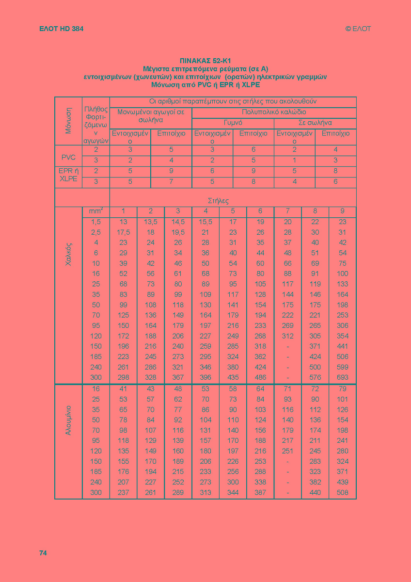

nickol-us Δημοσ. 25 Ιουλίου 2021 Δημοσ. 25 Ιουλίου 2021 (επεξεργασμένο) 1 ώρα πριν, nvel είπε το μέγιστο επιτρεπόμενο ρεύμα ενός καλωδίου είναι συνάρτηση: της θερμοκρασίας του περιβάλλοντος του (αέρας, γη, νερό) της θερμότητας που παράγουν οι αγωγοί του το ρυθμού μεταφοράς της θερμότητας από τους αγωγούς προς τη μόνωση του καλωδίου και από την μόνωση προς το περιβάλλον της μέγιστης θερμοκρασίας λειτουργίας της μόνωσης των παρακείμενων καλωδίων αυτά το γνωρίζουν φυσικά οι ηλεκτρολόγοι που οφείλουν να τηρούν τους κανονισμούς που περιλαμβάνουν και πίνακες μέγιστων ρευμάτων και οι εταιρίες παραγωγής ηλεκτρολογικού υλικού που τοποθετούν σε πολύπριζα καλώδια 3x1.5mm2 και τα πιστοποιούν στα 3600W κατά το ΕΝ60884-2-7. Το 1.5=10 και 2.5=16 είναι ωραίο και ασφαλές για να το θυμούνται οι μαστοράντζες αλλά δεν είναι ο κανονισμός. Όποιος θέλει να μάθει την πραγματικότητα διαβάζει τον κανονισμό. Θα ήθελα ένα link με επώνυμο πολύμπριζο με καλώδιο 3x2,5mm2, αποκλείεται να μην βρεις όπως λες. Πιθανών να υπάρχουν κι άλλοι πτυχιούχοι και όχι μόνο μαστορατζες όπως λες. Καλο είναι να το έχεις στο πίσω μέρος του μυαλού σου ότι υπάρχουν κι άλλοι σαν κι εσένα (;) Ανέφερα ήδη ότι υπο προϋποθέσεις μπορεί το 1.5 να δώσει παραπάνω απο 10Α αλλά το προσπερασες. Θεώρησα περιττό να κάνω την δική σου ανάλυση ως άκυρη επί του θέματος. Απο αναζήτηση βλέπω πολυπριζα rated στα 16Α και υπολόγιζω ότι είναι 2.5αρια(~3700). https://www.bestprice.gr/cat/6565/polypriza-asfaleias.html?q=16a Με αυτά που λες, πιστοποιούν πολυπριζο, που δεν ξέρουν σε τι χώρο και σε τι θερμοκρασίες θα το χρησιμοποιήσεις, κοντά στο μέγιστο επιτρεπόμενο ρεύμα φόρτισης; Αν κατάλαβα σωστά το θεωρώ ακραίο Επεξ/σία 25 Ιουλίου 2021 από nickol-us
Weiss Δημοσ. 25 Ιουλίου 2021 Δημοσ. 25 Ιουλίου 2021 Σύμφωνα με τον ΕΛΟΤ ( δε ξέρω αν έχει βγει πιο πρόσφατη οδηγία) το μέγιστο επιτρεπόμενο ρεύμα για την περίπτωσή μας (1,5mm καλώδιο ) είναι 17Α, χωρίς τους συντελεστές για θερμοκρασίες. Πολύμπριζο με 2,5mm θα βρεις σε μπαλαντέζες μεγάλου μήκους >30m για πτώση τάσης. 12 λεπτά πριν, DrLo είπε Ο πίνακας σου δεν έχει μικροαυτοματους για κάθε γραμμή που φεύγει από τον πίνακα? Έστω ότι θες να κόψεις το ρεύμα στη πρίζα αυτή και όχι σε όλο το σπίτι , θα πρέπει να κατεβάσεις μια "ασφάλεια" (μικροαυτοματο) από την οποία παίρνει αυτή η πρίζα. Πόσα Α είναι αυτή η ασφάλεια. Δυσκολεύομαι να πιστέψω ότι έχεις μια γραμμή όλη κι όλη ανά φάση. Από ότι κατάλαβα δεν μοιράζει ρεύμα σε Μ/Α. Έχει τρεις μονοπολικές ασφ. των 45Α και δίνει κάθε μια σε μια πρίζα. Δε μιλάμε για οικιακή εγκατάσταση.
DrLo Δημοσ. 25 Ιουλίου 2021 Δημοσ. 25 Ιουλίου 2021 (επεξεργασμένο) 11 λεπτά πριν, Weiss είπε Σύμφωνα με τον ΕΛΟΤ ( δε ξέρω αν έχει βγει πιο πρόσφατη οδηγία) το μέγιστο επιτρεπόμενο ρεύμα για την περίπτωσή μας (1,5mm καλώδιο ) είναι 17Α, χωρίς τους συντελεστές για θερμοκρασίες. Πολύμπριζο με 2,5mm θα βρεις σε μπαλαντέζες μεγάλου μήκους >30m για πτώση τάσης. Από ότι κατάλαβα δεν μοιράζει ρεύμα σε Μ/Α. Έχει τρεις μονοπολικές ασφ. των 45Α και δίνει κάθε μια σε μια πρίζα. Δε μιλάμε για οικιακή εγκατάσταση. αν δε μιλαμε για σπίτι τότε οκ . Αλλά τι πρίζα είναι αυτή που θα είναι rated στα 45Α και θα ψαχνει για αυτή απλο πολύμπριζο? Βέβαια στη περίπτωση αυτή δε βλέπω γιατί να ψάχνει κάποιος πολύμπριζο. Μπορεί απλά στη θέση της μπριζαε να βάλει ένα υποπινακα με πολλές μπριζες και να παίξει όπως θέλει με αυτές (όπως πχ ένας εργοταξιακος υποπινακας) με κάθε πρίζα τη δική της ασφάλεια, προστασίες κλπ Επεξ/σία 25 Ιουλίου 2021 από DrLo
nvel Δημοσ. 25 Ιουλίου 2021 Δημοσ. 25 Ιουλίου 2021 (επεξεργασμένο) 50 λεπτά πριν, nickol-us είπε Πιθανών να υπάρχουν κι άλλοι πτυχιούχοι και όχι μόνο μαστορατζες όπως λες. Καλο είναι να το έχεις στο πίσω μέρος του μυαλού σου ότι υπάρχουν κι άλλοι σαν κι εσένα (;) Ανέφερα ήδη ότι υπο προϋποθέσεις μπορεί το 1.5 να δώσει παραπάνω απο 10Α αλλά το προσπερασες. Θεώρησα περιττό να κάνω την δική σου ανάλυση ως άκυρη επί του θέματος. Απο αναζήτηση βλέπω πολυπριζα rated στα 16Α και υπολόγιζω ότι είναι 2.5αρια(~3700). https://www.bestprice.gr/cat/6565/polypriza-asfaleias.html?q=16a Με αυτά που λες, πιστοποιούν πολυπριζο, που δεν ξέρουν σε τι χώρο και σε τι θερμοκρασίες θα το χρησιμοποιήσεις, κοντά στο μέγιστο επιτρεπόμενο ρεύμα φόρτισης; Αν κατάλαβα σωστά το θεωρώ ακραίο ηλεκτρολόγοι υπάρχουν πολλοί και όλοι έχουν τις αντίστοιχες γνώσεις γιατί αυτές είναι οι ελάχιστες που χρειάζεται ένας ηλεκτρολόγος για να υπολογίσει ένα καλώδιο, αυτά που εγραψα δεν είναι δικά μου αλλά αντιγραφή της βιβλιογραφίας και των κανονισμών.. Δεν ζήτησα link που εσύ υπολογίζεις ότι έχει 2.5αρι (γιατί ο υπολογισμός σου είναι λάθος), αλλά όπου φαίνεται από το κατασκευαστή του ότι έχει 2.5αρι, αυτό μπορείς να το βρεις; Το να μπει 2.5αρι δεν απαγορεύεται γιατί οι κανονισμοί δίνουν τις ελάχιστες διατομές και τις μέγιστες φορτίσεις αλλά συνήθως δεν μπαίνει γιατί δεν απαιτείται από το πρότυπο των πολύμπριζων 36 λεπτά πριν, Weiss είπε Σύμφωνα με τον ΕΛΟΤ ( δε ξέρω αν έχει βγει πιο πρόσφατη οδηγία) το μέγιστο επιτρεπόμενο ρεύμα για την περίπτωσή μας (1,5mm καλώδιο ) είναι 17Α, χωρίς τους συντελεστές για θερμοκρασίες. τα πολύμπριζα δεν συμμορφώνονται με το HD384 (και συντόμως με το ΕΝ60364 που θα είναι ο νέος κανονισμός) αλλά με το ΕΝ60884 που αναφέρει τις ελάχιστες διατομές ανά μήκος και ρεύμα. Το πιο κοντινό στο καλώδιο σε σχέση με το πίνακα είναι κάτι μεταξύ της επίτοιχης τοποθέτησης καλωδίου (όχι αγωγοί σε σωλήνα) που δίνει 19Α και της τοποθέτησης στον αέρα από τον επόμενο πινάκα που δίνει 22Α Επεξ/σία 25 Ιουλίου 2021 από nvel 2
