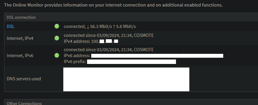

Καλησπερα σας. Αντιμετωπιζω προβλημα με τη συνδεση στο interface του 7530 ax απομακρυσμενα δηλαδή μέσω internet. Τοπικά συνδέομαι κανονικά χωρίς πρόβλημα καθώς επίσης και από άλλο σταθερό δικτυο αλλα οχι με τα δεδομενα απο το κινητο μου. Έχω κάνει ακομα και hotspot το κινητό και χρησιμοποιώ το laptop μου χωρίς αποτέλεσμα. Δοκιμασα και αλλη συσκευη κινητου τα ιδια. Υποψιν οτι χρησιμοποιω  το myfritz app μεσω android καθως και έχω ενεργοποιησει το myfrtiz account και έχω σετάρει και user για αυτή τη δουλειά. Στο παρελθόν δουλευε πάντως. Συνδεση cosmote στο σταθερο τα δεδομενα εχουν vodafone.

μηπως βγαινει πισω απο Cgnat για αυτο και δεν μπορεις να το δεις?αν εχεις Ip 100.x.x.x και οταν πας στο www.whatismyipaddress.com βλεπεις αλλη ip τοτε βγαινεις πισω απο cgnat.οποτε παιρνεις cosmote και τους λες να σε βγαλουν διοτι δεν μπορεις να δεις τις καμερες και καλα απο μακρυα. αυτο σκεφτομαι μονο.λαθος παραμετροποιηση το θεωρω πιο δυσκολο εφοσον επαιζε.

Πραγματι η IP που λεει το router ειναι της μορφης 100.x.x.x και στο whatismyipaddress ειναι διαφορετικη. Θα δοκιμασω με τρην cosmote και θα επιστρεψω με αποτελεσματα ευχαριστω πολυ.image.png.b03dcf94d539553e2d71b166cda3102f.png

σε βαλαν πισω απο Cgnat.παρτους και πες να βγεις απο cgnat γιατι δεν εχεις προσβαση στις καμερες ή στον Server στο σπιτι σου κτλ.
το αλλαζουν κανεις ενα restart(αν χρειαστει) και εισαι Ready.και θα πρεπει να παιζεις μεχρι να σε ξαναβαλουν :P ελπιζω να μην σε ξαναβαλουν
