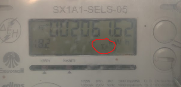

Οπως εγραψα πριν με edit εχει ενα αυτοκολλητο πανωδεξια που γραφει sim, αλλα δεν δειχνει τις γραμμες σηματος, οπως φαινεται στην εικονα εδω που παρεθεσε ενα παιδι σε προηγουμενες σελιδες (τον ιδιο μετρητη εχω, γραφει και μενα SX1A1-SELS-05)
@therock αν δεν σου έχει τις γραμμές σήματος ο μετρητής σου, σίγουρα δεν έχει SIM, είναι απλά ηλεκτρονικός, αλλά περνάνε σιγά σιγά και βάζουν SIM σε όσους ηλεκτρονικούς δεν έχουν. Έχω ακούσει ότι επισπεύδεται σε κάποιους η διαδικασία αν εσύ ο ίδιος ενοχλήσεις τον ΔΕΔΔΗΕ.

Αν έχεις ήδη ηλεκτρονικό μετρητή, αλλά στην οθόνη του δεν βλέπεις γραμμές σήματος κινητής τηλεφωνίας όπως αυτές στο κινητό, σημαίνει ότι δεν έχει SIM. Σε αυτήν την περίπτωση, μπορείς να στείλεις αίτημα στον ΔΕΔΔΗΕ να σου βάλουν SIM στον μετρητή σου, που υποτίθεται ότι θα στο κάνουν ούτως ή άλλως κάποια στιγμή.
Αν έχεις ήδη ηλεκτρονικό μετρητή και στην οθόνη του βλέπεις να έχει γραμμές σήματος κινητής τηλεφωνίας, όπως έχει στα smartphones, σημαίνει ότι ο μετρητής σου έχει SIM μέσα. Συνεπώς, απλά περιμένεις να αρχίσει το σύστημα τηλεμέτρησης του ΔΕΔΔΗΕ για να μπορεί ο μετρητής σου να είναι τηλεμετρούμενος, δηλαδή Smart.

Εάν ανάβει το net(πράσινο λαμπάκι) στον μετρητή έχεις ήδη sim μέσα.
