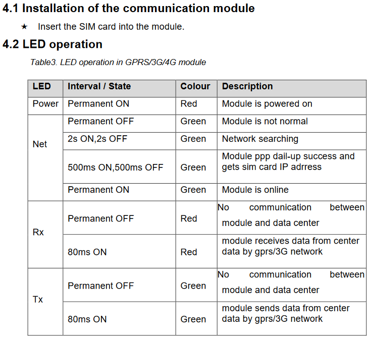

Από το σάιτ του Μειδάνη που πωλεί τέτοιους μετρητές, στα εγχειρίδια αναφέρει σχετικά με το Modem τηλεμετρίας, το PDF είναι εδώ:
Συγκεκριμένα έχει ένα πίνακα και αναφέρει τα εξής:
Οπότε η λογική λέει πως θα πρέπει το λαμπάκι του ΝΕΤ να είναι μόνιμα πράσινο και μια στο τόσο να αναβοσβήνει το Rx & Tx
Σε όσους έχετε τηλεμέτρηση, ανάβει μόνιμα πράσινο το NET ? Δείτε το λίγο αν θέλετε..

Ευχαριστούμε για το πινακάκι. Εμένα μου τον πέρασαν σήμερα και έβαλαν και SIM. Για την ώρα το Net αναβοσβήνει γρήγορα, άρα μάλλον περιμένει IP.

Λοιπόν σχετικά με το λαμπάκι NET, όλη μέρα αναβοσβήνει και θεώρησα ότι κάποιο θέμα υπάρχει και ίσως δεν μπορεί να στείλει δεδομένα, με βάση αυτά που διάβασα στο thread. Πήρα τηλέφωνο στον τοπικό ΔΕΔΔΗΕ στο τμήμα των μετρήσεων και εκτέλεσαν εκείνη την ώρα τηλεμέτρηση και μου είπαν και τα νούμερα σωστά. Το λαμπάκι NET άναψε για λιγότερο από ένα λεπτό την ώρα που έστειλε τις μετρήσεις και αναβόσβηναν και τα Rx και Tx. Τώρα πάλι αναβοσβήνει με περίοδο 1 Hz.
Δεν στέλνει όλη την ώρα, μου είπαν, θα λαμβάνουν αυτοί όταν θέλουν.
Πάντως στα μετρητικά δεδομένα δεν εμφανίζεται ακόμα.

Σε προηγούμενα post είχαν αναφέρει πως το να αναβοσβήνει το net (πράσινο) σημαίνει πως έχει sim αλλά δεν βρίσκει δίκτυο. Το σηματάκι της κεραίας τι δείχνει;
Έχω κι εγώ καινούριο μετρητή και νόμιζα πως αφού αναβοσβήνει δεν μπορούν να πάρουν μετρήσεις απομακρυσμένα.
Οπότε μάλλον μπορούν να συνδεθούν on demand και μόνο τότε μένει αναμμένο.
13 λεπτά πριν, SofoS@ είπε
Όταν αναβοσβήνει αργά (περίοδος 4 δευτερόλεπτα) σήμαίνει ότι ψάχνει δίκτυο. Όταν αναβοσβήνει γρήγορα (περίοδος 1 δευτερόλεπτο) σημαίνει ότι είναι ΟΚ τελικά.
Το σηματάκι της κεραίας μου δείχνει 2 γραμμούλες σταθερά αναμμένο.
Όταν παίρνουν μέτρηση το NET μένει αναμμένο για λιγότερο από 1 λεπτό.
