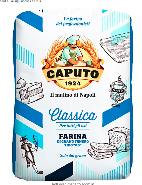

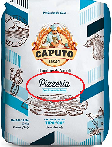

sndev Δημοσ. 26 Ιανουαρίου 2022 Δημοσ. 26 Ιανουαρίου 2022 (επεξεργασμένο) 5 ώρες πριν, Zenor είπε Ανοίγω αυτό το thread για να μεταφέρουμε όλες τις απορίες, πληροφορίες κτλ. από το thread με τις ψησταριές που έχει γίνει πλέον ένας αχταρμάς. @sndev όπως είπε και ο άλλος φίλος το Caputo απλά άλλαξε συσκευασία. Βάζεις στη ζύμη σου ζάχαρη ή λάδι; Επίσης σε πιο ooni ψήνεις; οχι δεν αλλαξε συσκευασία μη με κάνεις τωρα αυριο κ βγω να ψαχνω μπλε pizzeria βαριεμαι ειναι 2 διαφορετικά κ μάλιστα τωρα μολις με το classica κανω brownies ακομα κ απο εξω εχει άλλες εικόνες επισεις εχει άλλο ποσοστό σε πρωτεΐνη. σε αυτο το νημα μπορει να βοηθήσει με τη πείρα τους ο @SagoniasSlutRos κ o @aloop , κ εγω συνταγή του φανη εχω κ παλεύω με το ooni Επεξ/σία 26 Ιανουαρίου 2022 από sndev 1
aloop Δημοσ. 26 Ιανουαρίου 2022 Δημοσ. 26 Ιανουαρίου 2022 Επειδή έχω μπερδευτεί και εγώ με τα άλευρα είπα να ψάξω λίγο στο ντουλάπι και όντως η μνήμη μου δεν με απατά. Είχα πάρει κάποια κιλά παλαιότερα από το pizzeria το μπλε (ακούγεται κάπως) και ευτυχώς είχε μείνει λιγάκι. Τελικά νομίζω πως άλλαξε το χρώμα της συσκευασίας. Από μπλέ σε κόκκκινο. Τώρα αν υπάρχει άλλη διαφορά δεν γνωρίζω. Αυτό που βλέπω είναι πως το μπλε (παλιό) έχει 0,5gr περισσότερη πρωτεΐνη ανα 100gr . 3
Zenor Δημοσ. 26 Ιανουαρίου 2022 Μέλος Δημοσ. 26 Ιανουαρίου 2022 51 λεπτά πριν, sndev είπε οχι δεν αλλαξε συσκευασία μη με κάνεις τωρα αυριο κ βγω να ψαχνω μπλε pizzeria βαριεμαι ειναι 2 διαφορετικά κ μάλιστα τωρα μολις με το classica κανω brownies ακομα κ απο εξω εχει άλλες εικόνες επισεις εχει άλλο ποσοστό σε πρωτεΐνη. σε αυτο το νημα μπορει να βοηθήσει με τη πείρα τους ο @SagoniasSlutRos κ o @aloop , κ εγω συνταγή του φανη εχω κ παλεύω με το ooni Πράγματι το έψαξα και έχεις δίκιο. Μιλάω πάντα για το pizzeria και όχι το Classica. Πάντα έπαιρνα το μπλε pizzeria αλλά τελευταία βρίσκω μόνο το κόκκινο στα σούπερ μάρκετ. Θυμάμαι είχα googlarei βιαστικά και έλεγαν ότι είναι το ίδιο αλλά τελικά αυτό που λες ισχύει. Το κόκκινο είναι ενισχυμένο με γλουτενη και στην ίδια υγρασία δίνει πιο ελαστική ζύμη που βοηθάει όταν το ψήσιμο γίνεται σε χαμηλότερη θερμοκρασία σε οικιακό φούρνο δλδ. Δεν μου απάντησες αν βάζεις στη συνταγή σου ζάχαρη, μέλι η ελαιόλαδο. Ούτε σε πιο ooni ψήνεις. 1
sndev Δημοσ. 26 Ιανουαρίου 2022 Δημοσ. 26 Ιανουαρίου 2022 4 λεπτά πριν, Zenor είπε Πράγματι το έψαξα και έχεις δίκιο. Μιλάω πάντα για το pizzeria και όχι το Classica. Πάντα έπαιρνα το μπλε pizzeria αλλά τελευταία βρίσκω μόνο το κόκκινο στα σούπερ μάρκετ. Θυμάμαι είχα googlarei βιαστικά και έλεγαν ότι είναι το ίδιο αλλά τελικά αυτό που λες ισχύει. Το κόκκινο είναι ενισχυμένο με γλουτενη και στην ίδια υγρασία δίνει πιο ελαστική ζύμη που βοηθάει όταν το ψήσιμο γίνεται σε χαμηλότερη θερμοκρασία σε οικιακό φούρνο δλδ. Δεν μου απάντησες αν βάζεις στη συνταγή σου ζάχαρη, μέλι η ελαιόλαδο. Ούτε σε πιο ooni ψήνεις. τπτ απο αυτά , δεν απάντησα γτ θέλω να βρω χρονο να τα γράψω οπως πρέπει , στα γρηγορα 1kg flour 700g water 30g salt 3g instant dry yeast 24 ωρες ψυγείο μετα μπαλες , 2 ωρες να φουσκώσουν εαν θέλει καποιος μετα το 24 ωρες ψυγείο το βαζει καπακι καταψυξη σε zip pack κ το προηγούμενο το βραδυ πριν τη φτιαξει τη ξεπαγώνει στο ψυγείο τώρα φτιάχνω 1 pizza απο ζύμη κατάψυξης που περισσέψε τη προηγουμένη φορα απο ,θα ανεβάσω φωτο αργότερα. ooni 12αρι 1
