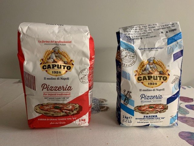

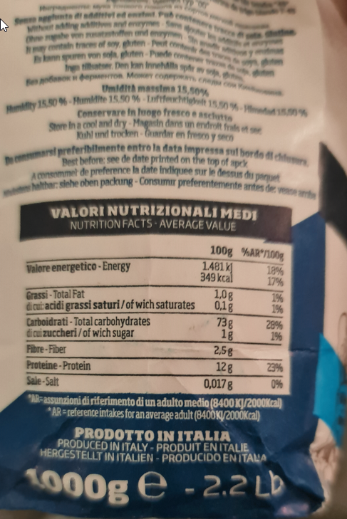

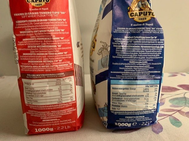

Επειδή έχω μπερδευτεί και εγώ με τα άλευρα είπα να ψάξω λίγο στο ντουλάπι και όντως η μνήμη μου δεν με απατά. Είχα πάρει κάποια κιλά παλαιότερα  από το pizzeria το μπλε (ακούγεται κάπως) και ευτυχώς είχε μείνει λιγάκι. Τελικά νομίζω πως άλλαξε το χρώμα της συσκευασίας. Από μπλέ σε κόκκκινο. Τώρα αν υπάρχει άλλη διαφορά δεν γνωρίζω. Αυτό που βλέπω είναι πως το μπλε (παλιό) έχει 0,5gr περισσότερη πρωτεΐνη ανα 100gr .
IMG_0572.jpg.b2fb07bdb4e7981a7e96036dfc123d6f.jpgIMG_0573.jpg.3dbb293f91cfd0d536b50c2a5cc34e2f.jpg
οχι δεν αλλαξε χρωμα επιμενω υπαρχουν κ τα 2 !
δες σε αυτο που εχεις οτι απο εξω εχει τη Pizza κ σε αυτο που κυκλοφορεί τελευταια ευρεως  λεει classica κ εχει γλυκα κ μακαρονια
υπαρχουν κ τα 2 απλα για κάποιο λογο το μπλε Pizzeria δε μπορώ να το βρω τελευταία
classica
το μπλε pizzeria ειναι για 400+ βαθμους
το κοκκινο Pizzeria ειναι για 280++ βαθμους
το μπλε classica μη το δοκιμασετε καν για pizza σε ooni 😂

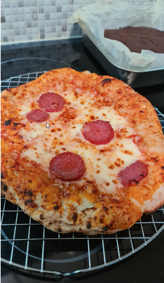

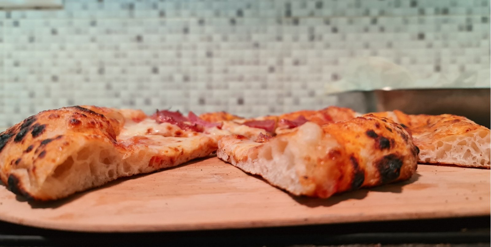

αυτό ειναι τώρα με κόκκινο caputo με ζυμη απο κατάψυξη σε ooni
image.png.b0c848fe5436f1d21873a456e3648b30.png33.jpg.6b536416d99561593afbfe30e9c8a313.jpg
Σούπερ είσαι. Τώρα χαίρεσαι το ooni. Της έκανες ωραίο ψήσιμο. Μπράβο.
Όσο για τα άλευρα νομίζω πως δεν βρίσκεις pizzeria μπλέ γιατί πλέον το βγάζουν σε κόκκινο 😉.
Όπως και να έχει, πάντα για το pizzeria μιλάω εγώ και όχι για το classica.
Αφού βρίσκουμε το κόκκινο πιο εύκολα, θα κάνουμε πίτσες με αυτό. Δε θα τα χαλάσουμε εκεί. Και από ότι βλέπεις και εσύ, μια χαρά βγαίνει το αποτέλεσμα και με το κόκκινο στο ooni.
