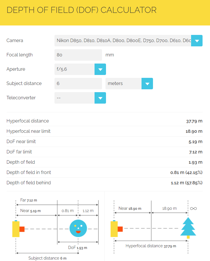

1 ώρα πριν, DVaderLa είπε
Δεν είμαι τόσο σίγουρος. Το κάδρο είναι ισοδύναμο με 24mm. Ο φακός παραμένει 12mm με ό,τι αυτό συνεπάγεται, όπως μεγαλύτερο βάθος πεδίου.
Νομίζω πως όχι. Επειδή σίγουρα δε θα το εξηγήσω καλύτερα από μια εικόνα βάζω 2 εικόνες από το depth of filed calculator του photopills. Για σταθερή απόσταση από το θέμα π.χ. 6 μέτρα το βάθος πεδίου στα 40mm f2.8 σε μια m4/3 είναι ίδιο με τα 80mm f5.6 σε μια full frame. Τα νούμερα δηλαδή όπως φαίνονται και στις εικόνες είναι ίδια (διαφορές χιλιοστών πρακτικά λόγω στρογγυλοποιήσεων).
Εδώ για m4/3
Εδώ για full frame
Υ.Γ. είναι πολύ χρήσιμο εργαλείο γενικότερα. Παίζοντας με τα νούμερα βλέπεις ενδιαφέροντα πράγματα μεταξύ των αισθητήρων που μπορεί να βοηθηθεί κάποιος.
π.χ. έστω ότι κάποιος θέλει κρατήσει για τη συγκεκριμένη περίπτωση το διάφραγμα στο 2.8 σε full frame για τον οποιονδήποτε λόγο. Μπορεί με εστιακή απόσταση 40mm (σε ful frame) και πλησιάζοντας όμως στα 4 μέτρα απόσταση να πετύχει το ίδιο βάθος πεδίου. Θα αλλάξουν η προοπτική αφού πριν ήταν στα 80mm, η παραμόρφωση και γενικά τα οπτικά χαρακτηριστικά αλλά αν αυτό δε μας απασχολεί είναι μια διαφορετική προσέγγιση. Δε βάζω τις αντίστοιχες εικόνες για να μη σκρολάρουμε επ' άπειρον όποιος θέλει ας το δει στη σελίδα

      Δεν θα συμφωνήσω με αυτού του είδους τις εφαρμογές , σε απομακρύνουν από αυτό που πρέπει να μάθεις .
52 λεπτά πριν, babisskg είπε
Δεκτό ωστόσο είναι ένα εργαλείο που βοηθάει στην κατανόηση ενός πολύ σημαντικού κομματιού του βάθους πεδίου. Τίποτα δεν αναπληρώνει την πρακτική εξάσκηση βέβαια, όμως αποκτάς μια εικόνα του τι περίπου να περιμένεις πριν βγεις για πειραματισμό ιδιαιτέρως για τη χρήση χειροκίνητης εστίασης.
