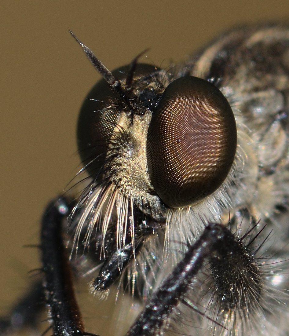

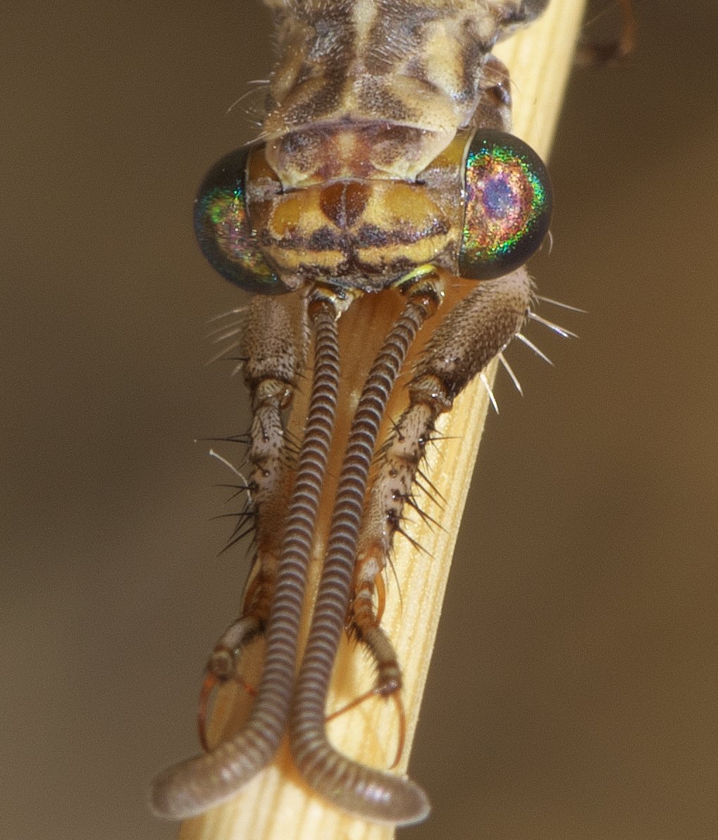

Παραθέτω εδώ μια φωτογραφία ενός ατόμου Creoleon plumbeus που τραβήχτηκε με το εξής setup: Nikon D5600, Nikkor 105mm micro, f22, 1/200 sec, χρήση εξωτερικού flash Godox V860II. Ανάλυση αρχείου 1019x1092 (crop από 6000x400).
Το έντομο αυτό με τα φτερά αναδιπλωμένα, είναι αρκετά λεπτό, πολύ μικρότερο για παράδειγμα από τα οδοντόγναθα κατά μέσο όρο και ίσα που το πήρα χαμπάρι ότι ξεχώριζε από ένα κλαράκι σε ένα λιβάδι. Αν το γκουγκλάρετε θα δείτε για ότι το συνολικό μήκος που έχουν αυτές οι "τρομερές" κεραίες του, δεν ξεπερνάνε τη διάμετρο του μικρού δακτύλου, σε όσες φωτό απεικονίζεται πάνω σε χέρια. Για τα πετύχω αυτή τη μεγέθυνση πλησίασα όσο πιο κοντά γινόταν.
Έχω κάποιες φορές ρωτήσει κάποιους τεχνικά ικανότατους φωτογράφους macro που έχουν να επιδείξουν φωτογραφίες που κάνουν τις δικές μου να μοιάζουν σαν κακό αστείο, σχετικά με το πως προσπερούν το μεγάλο πρόβλημα του συμπιεσμένου βάθους πεδίου, ειδικά όταν έχεις να κάνεις με ζωντανό και κινούμενο στόχο. Οι απαντήσεις που πήρα δεν ήταν πολύ διαφωτιστικές. "Θα σου δείξω κάποια στιγμή" ή "με focus stacking. Τραβάω στο χέρι επί ένα δευτερόλεπτο, γίνεται!". Σε μια περίπτωση τουλάχιστον όμως πήρα μια καθώς φαίνεται ειλικρινή απάντηση: "Ολες αυτές οι ultra macro φωτογραφίες που βλέπεις σε έντομα, προϋποθέτουν τη θανάτωση του εντόμου". Αυτό μου απάντησε κάποτε ένα μέλος αυτής της ομάδας:
https://www.facebook.com/groups/184212968330842/
Και δεν είναι τόσο η απάντηση που μου έκανε εντύπωση. Είναι το γεγονός ότι δε βρέθηκε ένας να απαντήσει "εντάξει, δεν είναι ακριβώς έτσι, γίνεται και με άλλο τρόπο" ή ακόμα ένας να δείξει δυσφορία (δε λέω αγανάκτηση) για το γεγονός ότι κάποιος ομολογεί για λογαριασμό μιας ολόκληρης ομάδας ότι γίνεται τέχνη επί πτωμάτων (έστω εντόμων). Αν μένεις σιωπηλός σε κάτι τέτοιο, τότε μάλλον η άποψη που εκφέρεται σε εκφράζει.
Κάποιες φορές βρήκα πρόσβαση σε διδακτικό υλικό (βιβλία σε PDF και ιστοσελίδες) σχετικά με τη macro φωτογραφία και αν και καλλιτεχνικά εξαιρετικές οι παρουσιαζόμενες εκεί φωτογραφίες δεν είχαν την εντυπωσιακή λεπτομέρεια που έχουν οι φωτογραφίες από αρκετά μέλη της ομάδας macro που ανέφερα. "Τι περίεργο, να είναι λίγο πίσω σε αυτό οι δάσκαλοι" σκεφτόμουν, σε σχέση με τους δικούς μας παίχτες. Νομίζω τώρα ξέρω το γιατί, αλλά επειδή ποτέ δε μπορεί κανείς να είναι σίγουρος ή γνώστης για όλα είπα να το συζητήσω λίγο μαζί σας το πράγμα.
Προσωπικά πάντως δηλώνω, και πέστε με ρομαντικό, ότι ποτέ δε θα θανάτωνα έντομο για το χόμπι μου. Ότι φωτογραφίες ανέβηκαν από τη δική μου κάμερα είναι φωτογραφίες που τραβήχτηκαν όχι πρωτίστως από αγάπη για τη φωτογραφία αλλά κυρίως από θαυμασμό για τη φύση, γι' αυτό κάθισα και ξεστραβώθηκα στα γεράματα και έμαθα πέντε πράγματα γι' αυτή.
Οπότε πείτε μου: πως θα στακάρετε 9 φωτογραφίες από απόσταση ελάχιστων εκατοστών που εστιάζουν σε ένα κλαράκι το οποίο τρεμοπαίζει από τον άνεμο και για να παγώσει θέλει κατ' ελάχιστο χρόνο έκθεσης 1/200 sec; πως θα φωτογραφίσετε με focus stacking μια πεταλούδα Polyommatus icarus  που στριφογυρίζει συνεχώς γύρω από τον εαυτό της; Κα πως θα παγώσετε με focus stacking ένα macroglossum stelatarum η συχνότητα ανοιγοκλεισίματος των φτερών του οποίου είναι 70 Hz;

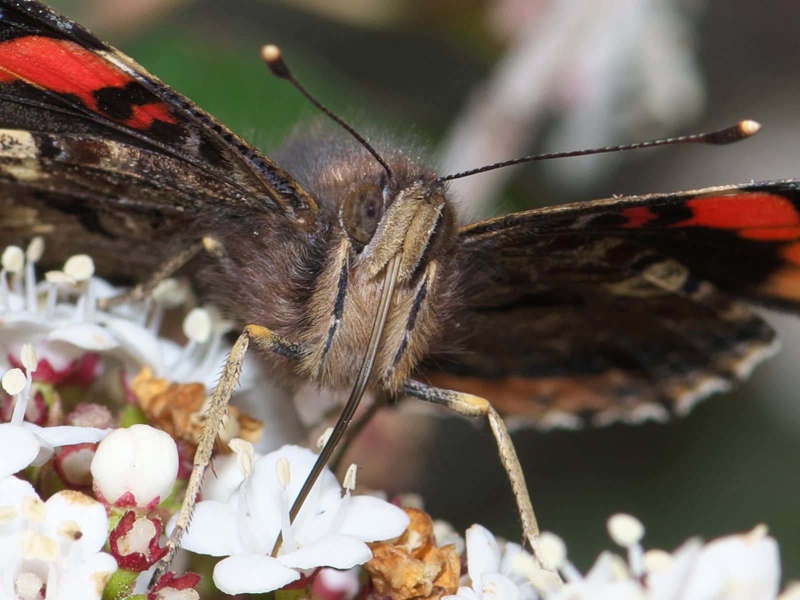

Vanessa atalanta, f13, 1/200, flash, D5600, Nikkor 105mm:

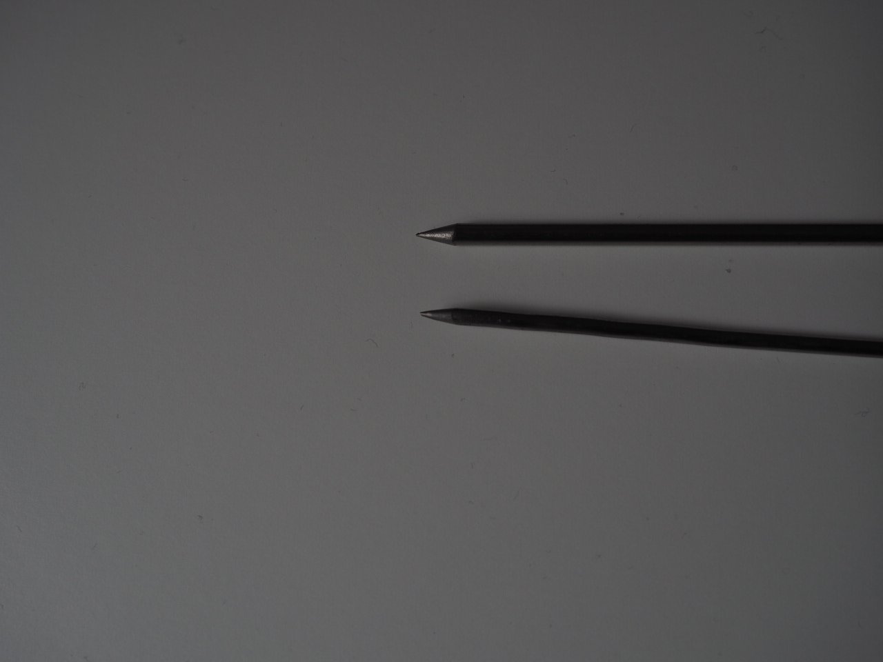

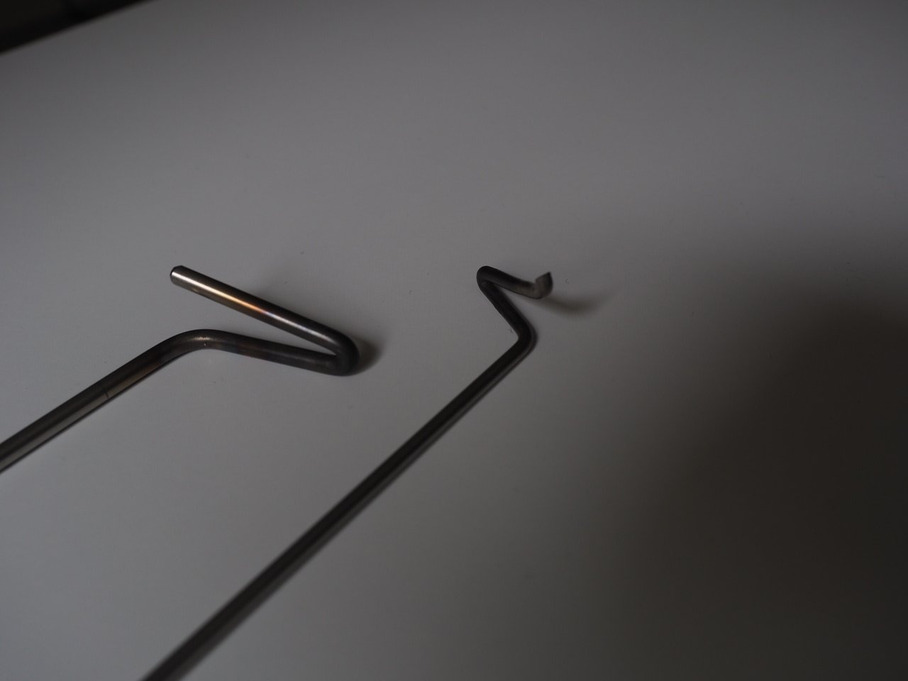

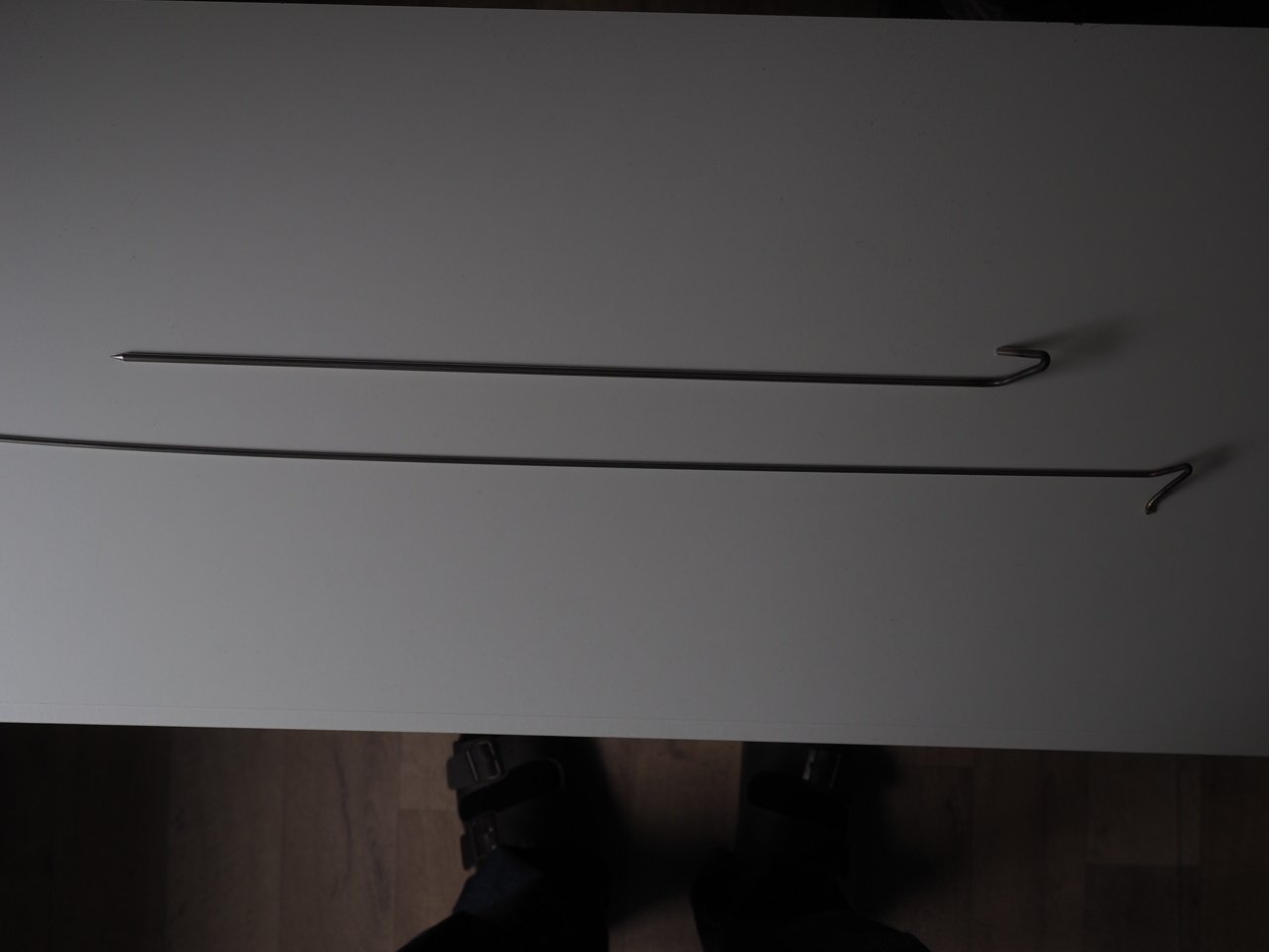

Εξάρτημα 1ο. Έχω φτιάξει από ντίζα( μασίφ στρογγυλό 3-4mm) ανοξείδωτο μήκους 60cm και 80cm αντίστοιχα, που στο ένα τους άκρο είναι τροχισμένα σε μύτη( για να καρφώνει εύκολα στο έδαφος)και από το άλλο άκρο την έχω δώσει ένα σχήμα σαν περισπωμένη γύρω στους δυο πόντους.Αυτές τις ντίζες τις καρφώνω στο έδαφος ( χιαστί)αριστερά και δεξιά από το κλαδάκι που θέλω να ακινητοποιήσω από τον αέρα, με το άκρο τής περισπωμένης να ακουμπά στο κλαδάκι, και να του δίνει και λίγη κάμψη για να αποφεύγονται οι τυχόν ταλαντώσεις  και φυσικά η camera επάνω σε πολύ σταθερό τρίποδο.

τράβηξα πολύ γρήγορα κάποιες φωτο με τον εξοπλισμό που χρησιμοποιώ στις macro -fotografie για λουλουδάκια και εντομα, δεν είναι ποιοτικές , αλλά ελπίζω να φανεί το θέμα ( 1 Χ φωτο = 1000 λέξεις)...αν δυσκολεύουν , πες μου να τις βγάλω ξανά σε μεγαλύτερη ανάλυση.
