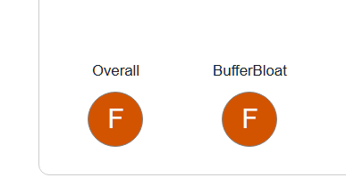

Εχω ακριβως το ιδιο προβλημα,εχω 100αρα FTTC μου στειλανε το SHG3060,και οποτε χρησιμοποιω εστω και 1 upload εχω απειρο packet loss λες και δεν εχει bandwith να δωσει,οτι τεστ εκανα bufferbloat dlsreports βγαζει 1000+ ms οταν πιεζεται εστω και λιγο το upload,ζητησα να μου στειλουν αλλο ρουτερ,μου στειλανε το h268q,ειδα βελτιωση και στα τεστ,αλλα πρακτικα το προβλημα παραμενει

Προφανως ακομα δεν εχει λυθει το προβλημα παροτι εντοπιστηκε πριν 15 μηνες;

Ποιο ειναι το νεο ρουτερ που δεν εχει τα προβληματα bufferbloat του power station, του θεματος δηλαδη;
