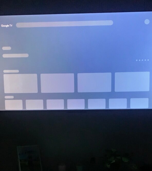

On 27/02/2024 at 10:30, ilioui said:
Γεια σας,αγόρασα την c645 τέλη Δεκεμβρίου από Κωτσόβολο με total support εγγύηση και μετά από ένα μήνα περίπου έφαγε ένα κόλλημα η τηλεόραση που μόνο αν την έβγαζα από το ρεύμα ξεκόλλαγε (δείτε στην φωτογραφία ) έχει συμβεί σε κάποιον άλλον;
Μετά από επικοινωνία με Κωτσόβολο ήρθε τεχνικός της tcl έκανε factory reset και πέρασε το λειτουργικό από την αρχή,το οποίο λειτουργικό δεν μπορούμε να το βρούμε εμείς το είχε σε ένα usb και το έχουν μόνο οι τεχνικοί της tcl…
Ο τεχνικός ήταν πολύ εξυπηρετικός και μου είπε ότι αν το εμφανίσει ξανά το ίδιο θέμα να τους πάρω τηλ όπου κι έγινε και τώρα ήρθαν πήραν την τηλεόραση και πάει για αλλαγή πλακέτας…..
Αλλαγή τηλεόρασης θα γίνει μόνο αν δεν φτιάχνεται το πρόβλημα και η εγγύηση του Κωτσόβολου είναι για μετα τα δυο χρόνια.Τα δυο πρώτα χρόνια καλύπτει η tcl
Οποιαδήποτε γνώμη και βοήθεια θα ήταν ευπρόσδεκτη
Μου έφεραν την τηλεόραση και μου είπαν ότι την είχαν μια εβδομάδα ανοιχτή και δεν έβγαλε κάποιο πρόβλημα…με εβγαλαν και ψεύτη…οταν ρώτησα σε περίπτωση που το ξανακάνει τι γίνεται η απάντηση ήταν να περιμένω κάποιο software update για να φτιάξει και να μιλήσω με τον προϊστάμενο του αν θέλω κάτι άλλο,όποτε όσο ευγενικοί ήταν την πρώτη φορά που ήρθαν σπιτι τόσο ειρωνικοι ηταν όταν μου έφεραν την τηλεόραση σπιτι.Το θέμα είναι ότι η τηλεόραση το ξανάκανε και πάλι περιμένω….Παιδια εγώ προσωπικά δεν ξανα αγοράζω tcl ύστερα και από την συμπεριφορά του service της στην Ελλάδα
  • Sad 1
Δεν αποκλείεται πάντως να μην είναι θέμα τηλεόρασης αποκλειστικά, αλλά άντε βρες τι φταίει.
Βέβαια αν με το μια εβδομάδα ανοιχτή εννοούν ότι την είχαν μονίμως ανοιχτή και δεν την ανοιγόκλειναν κάθε πρωί/βράδυ, τι νόημα έχει; Αν κατάλαβα καλά στο κάνει κάποιες φορές όταν την ανοίγεις, όχι στα καλά καθούμενα ενώ είναι ανοιχτή και ενώ λειτουργούσε κανονικά μερικά δευτερόλεπτα πριν.
Αν τώρα όντως την ανοιγόκλειναν κάθε μέρα, ε μήπως δεν έχει κάτι η τηλεόραση.
Μου το κάνει όταν βγαινω από μια εφαρμογή και πάω στην αρχική οθόνη για να λειτουργήσει πάλι πρέπει να την βγάλω από το ρεύμα.Εχθες όταν την άνοιξα πάλι ήταν στα κανάλια και δεν έμπαινε στις εφαρμογές το τηλεκοντρόλ δούλευε μόνο στα κανάλια  τράβηξα και βίντεο να τους το δείξω μήπως βγάλω καμία άκρη.Εχω premium total support στον Κωτσόβολο και αυτοί δεν μπορούν να κάνουν αντικατάσταση αν το service της tcl δεν τους πει ότι η τηλεόραση είναι χαλασμένη κι εγώ βρίσκομαι στην μέση έχοντας αγοράσει μια τηλεόραση καινουρια που βγάζει όλο προβλήματα…
2 ώρες πριν, ilioui είπε
Μου κανει για network θεμα
Την εχεις με Wifi ή καλωδιο? Αν το πρωτο μπορεις να τραβηξεις προσωρινα ενα καλωδιο να δεις αν το ξανακανει.
Εχεις 2.4 ή 5αρι wifi? (και ενα κουλο γιατι το εχω δει και αυτο...ειναι το wifi Pass σου μονο αριθμητικο ή εχει και γραμματα)
Μηπως το κοβει κανα firewall?
Ενναλακτικα δες και τα παρακατω
Go to Settings (gear icon)>Device Preferences>Date & time>Automatic date & time and enable Use Network-provided time.
  • Go to Settings (gear icon)>Apps and find the problematic app. Select both Clear cache and Clear data. You will need to sign in to the app again, but it should work as expected.
Κανε και ενα factory reset και εσυ. Αλλα ξαναλεω μου κανει για network θεμα ...
