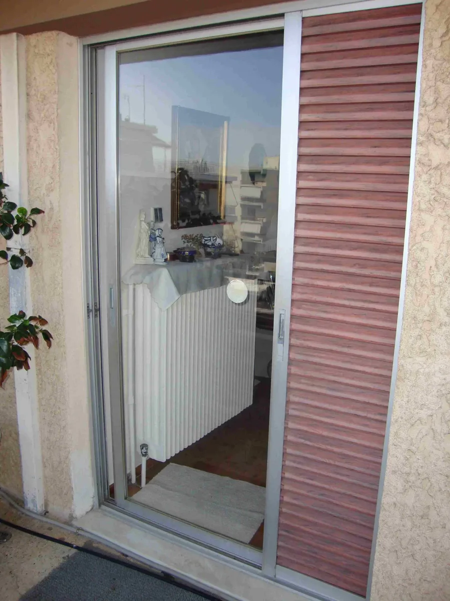

Μας έπιασες, πολύ ωραία τα είπες..... Οπότε; Πετσετούλα και σκούπισμα ή υπάρχει κάποια άλλη λύση;
(για την ιστορία, συρόμενα χωνευτά ενεργειακά ανατολικά, αντικατάσταση οπότε αναγκαστικά λεπτά. Τις κρύες μέρες του χειμώνα, όπως τα γράφεις, national geographic  στο κάτω μέρος του πλαισίου. Το άλλο ανατολικό που είναι ανοιγόμενο και έχει ένα σεβαστό πάχος δεν έχει κανένα πρόβλημα, αλλά σε αυτό το δωμάτιο άρχισε να κάνει υγροποίηση η ανατολική ντουλάπα, όπως ακριβώς έγραψες σε άλλο Post)
