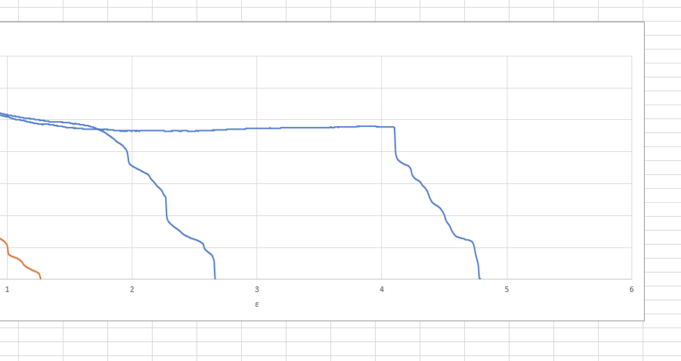

Στις 3/2/2023 στις 12:58 ΜΜ, cthulhucarbide είπε
Υπάρχει τρόπος σε περιπτώσεις διαγράμματος όπως αυτό να μην υπάρχει αυτό το κενό ανάμεσα στο 5 και 6? Είναι αχρείαστο και μου μικραίνει τον ωφέλιμο χώρο συμπιέζοντας τις καμπύλες προς τα αριστερά
Το βρήκα.
Επιλέγεις τον άξονα που θες (δεν ήξερα ότι επιλέγεται ξεχωριστά) και μετά μορφοποίηση άξονα.
Ώρες ώρες εκεί που το έβριζα, το excel με εκπλήσσει, έχει περισσότερες επιλογές απότι νόμιζα
