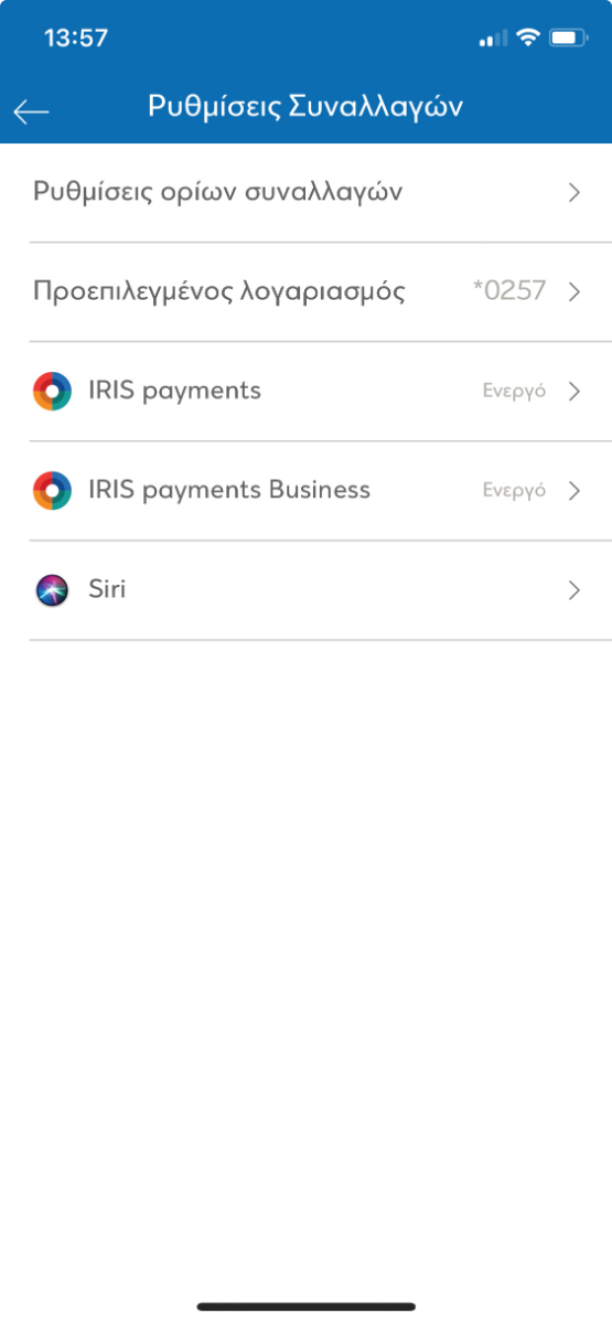

ekrepali Δημοσ. 6 Απριλίου 2024 Μέλος Δημοσ. 6 Απριλίου 2024 26 minutes ago, zmaskos said: Ειναι για ιδιωτη αλλα εχω και οψεως. ΤΑ εκανα ολα μεσω εφαρμογης της eurobank στο Iphone οχι μεσω webbanking. Εχει επιλογη στις ρυθμισεις για IRIS payment και IRIS payment bussines. Spoiler 25 minutes ago, 1comment said: Κι εμένα μου έβγαλε qr η πειραιώς αμέσως μόλις ενεργοποίησα το iris. Όχι ότι παίζει να μου το ζητήσει κανας πελάτης ή να το εκτυπώσω. Ούτε καν. Thanks για τις πληροφορίες. Κι εγώ στην Εθνική, ebanking ιδιώτη έχω όπως κι εσείς.... με πρόσβαση σε όλους τους λογαριασμούς. Αλλά στις ρυθμίσεις για το IRIS στο Mobile app, η Eθνική έχει μόνο μια επιλογή IRIS (η οποία είμαι πλέον 100% σίγουρος πως είναι για προσωπικές συναλλαγές). Δεν έχει έξτρα επιλογή για business iris όπως η φώτο που ανέβασε ο @zmaskos Eπομένως απ'το Δεκέμβριο που είχα τη τελευταία επικοινωνία με την Εθνική και παραδέχτηκαν ότι θα είναι έτοιμο "σύντομα", ακόμα δεν το έχουν φτιάξει! Καλό Πάσχα, και καλό καλοκαίρι δηλαδή! Κι έρχεται τώρα η ΑΑΔΕ να δρομολογήσει διασύνδεση IRIS με ταμειακή και POS, χωρίς καν η Εθνική (και φαντάζομαι κι άλλες μικρές τράπεζες) να έχουν φτιάξει το business IRIS; 🤪
1comment Δημοσ. 6 Απριλίου 2024 Δημοσ. 6 Απριλίου 2024 (επεξεργασμένο) 6 ώρες πριν, ekrepali είπε Thanks για τις πληροφορίες. Κι εγώ στην Εθνική, ebanking ιδιώτη έχω όπως κι εσείς.... με πρόσβαση σε όλους τους λογαριασμούς. Αλλά στις ρυθμίσεις για το IRIS στο Mobile app, η Eθνική έχει μόνο μια επιλογή IRIS (η οποία είμαι πλέον 100% σίγουρος πως είναι για προσωπικές συναλλαγές). Δεν έχει έξτρα επιλογή για business iris όπως η φώτο που ανέβασε ο @zmaskos Eπομένως απ'το Δεκέμβριο που είχα τη τελευταία επικοινωνία με την Εθνική και παραδέχτηκαν ότι θα είναι έτοιμο "σύντομα", ακόμα δεν το έχουν φτιάξει! Καλό Πάσχα, και καλό καλοκαίρι δηλαδή! Κι έρχεται τώρα η ΑΑΔΕ να δρομολογήσει διασύνδεση IRIS με ταμειακή και POS, χωρίς καν η Εθνική (και φαντάζομαι κι άλλες μικρές τράπεζες) να έχουν φτιάξει το business IRIS; 🤪 Spoiler Η πειραιως παντως τα εχει διαχωρισει. Για το επαγγελματικό iris ζητησε το αφμ μου κ συνδεση μονο με εμπορικο λογ/σμο ενω για το προσωπικό ζητησε τον αριθμο μου. Αντίστοιχα οι πελατες θα βαζουν τον αφμ μου για πληρωμη. Επεξ/σία 6 Απριλίου 2024 από 1comment 1

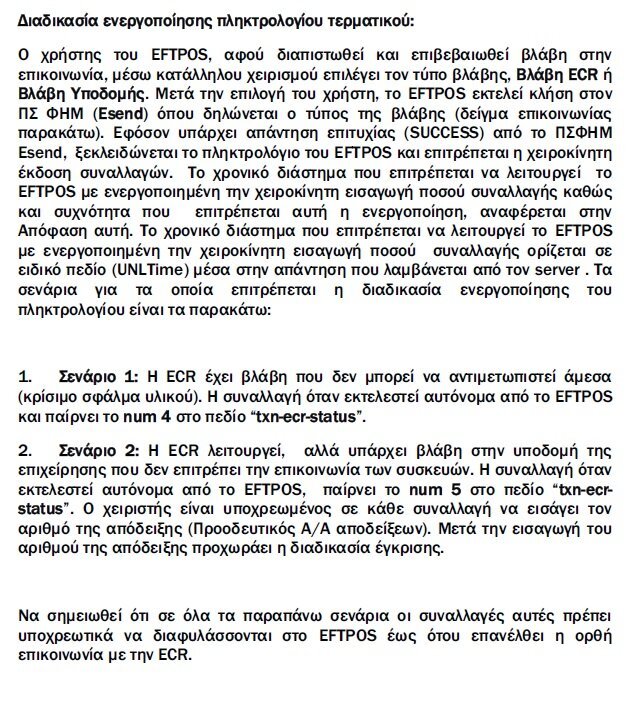

ekrepali Δημοσ. 8 Απριλίου 2024 Μέλος Δημοσ. 8 Απριλίου 2024 (επεξεργασμένο) 3 hours ago, Shadowjump said: Για να δουμε τι θα απαντησουν. Παντως με βλεπω για καταγγελια στο ΙΝΚΑ για την Cardlink. Δεν γινεται να μου λενε δεν ξερουμε ποιο ειναι το site της ΑΑΔΕ που δηλωνεται η βλαβη.. To ΦΕΚ (παραθέτω κάτω) δε γράφει πουθενά ότι ο χρήστης δηλώνει βλάβη χειροκίνητα σε ιστοσελίδα. Περιγράφεται αναλυτικά η διαδικασία στις σελίδες 46-56... η βλάβη δηλώνεται στο menu του POS, μετά το POS επικοινωνεί με τη ταμειακή κι εν συνεχεία γίνεται επικοινωνία με το esend σε διάφορες σελίδες/paths της ΑΑΔΕ που είναι ήδη προγραμματισμένα στο POS και στη ταμειακή. Επομένως είναι λάθος διατυπωμένες οι οδηγίες της Cardlink... όλα μέσα απ'το POS και τη ταμειακή γίνονται αυτοματοποιημένα, αφού ο χρήστης δώσει τις αντίστοιχες εντολές όπως περιγράφονται στο manual του κάθε παρόχου. a_1088_fek_2023(2)_0.pdf Επεξ/σία 8 Απριλίου 2024 από ekrepali

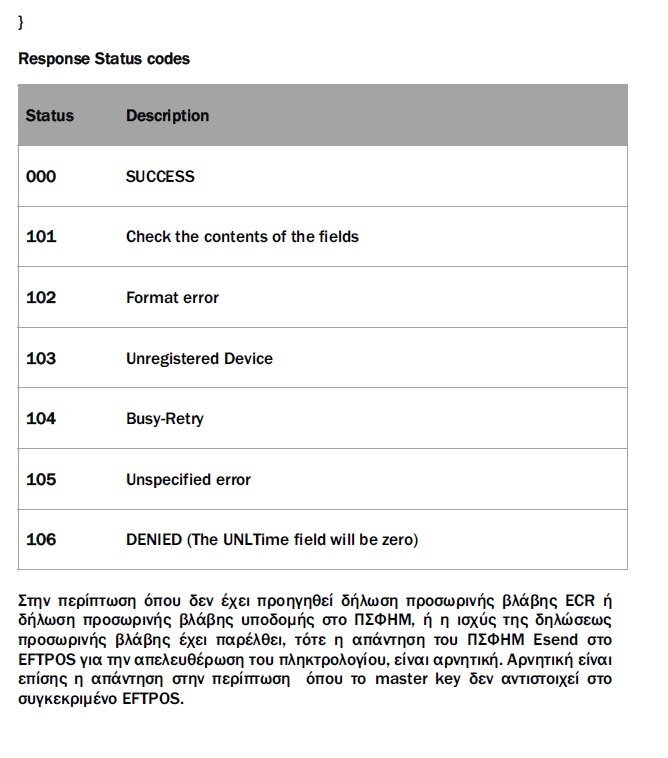

Shadowjump Δημοσ. 8 Απριλίου 2024 Δημοσ. 8 Απριλίου 2024 3 ώρες πριν, ekrepali είπε To ΦΕΚ (παραθέτω κάτω) δε γράφει πουθενά ότι ο χρήστης δηλώνει βλάβη χειροκίνητα σε ιστοσελίδα. Περιγράφεται αναλυτικά η διαδικασία στις σελίδες 46-56... η βλάβη δηλώνεται στο menu του POS, μετά το POS επικοινωνεί με τη ταμειακή κι εν συνεχεία γίνεται επικοινωνία με το esend σε διάφορες σελίδες/paths της ΑΑΔΕ που είναι ήδη προγραμματισμένα στο POS και στη ταμειακή. Επομένως είναι λάθος διατυπωμένες οι οδηγίες της Cardlink... όλα μέσα απ'το POS και τη ταμειακή γίνονται αυτοματοποιημένα, αφού ο χρήστης δώσει τις αντίστοιχες εντολές όπως περιγράφονται στο manual του κάθε παρόχου. a_1088_fek_2023(2)_0.pdf 502.79 kB · 0 downloads Κι ομως. Όταν πατάω από το POS, μιλάει με την ΑΑΔΕ για να πάρει έγκριση και να ξεκλειδωσει. Αλλά λέει denied γιατί δεν έχει δωθει εκριση.

ekrepali Δημοσ. 9 Απριλίου 2024 Μέλος Δημοσ. 9 Απριλίου 2024 1 hour ago, Shadowjump said: Κι ομως. Όταν πατάω από το POS, μιλάει με την ΑΑΔΕ για να πάρει έγκριση και να ξεκλειδωσει. Αλλά λέει denied γιατί δεν έχει δωθει εκριση. Mα η διαδικασία που κάνεις στο POS για δήλωση βλάβης είτε α) είτε της ECR είτε β) της εγκατάστασης... είναι το request για έγκριση. Και σου πετάει αποτέλεσμα Denied, άγνωστο για πιο λόγο. Spoiler Μπορεί δηλαδή εσύ να πατάς απ'το POS "Δήλωση Bλάβης ECR" κι η ταμειακή να απαντάει ότι δεν έχει κάποιο error που να δικαιολογεί τη δήλωση βλάβης. Το πρόβλημα κατά τη γνώμη μου είναι μεταξύ POS-Tαμειακής και τζάμπα ψάχνεις να βρεις ιστοσελίδα... ίσως και να κάνω λάθος, τι να πώ... @sdikr Υπάρχει αυτή η περιβόητη σελίδα της ΑΑΔΕ ή τζάμπα τη ψάχνουμε; 1
