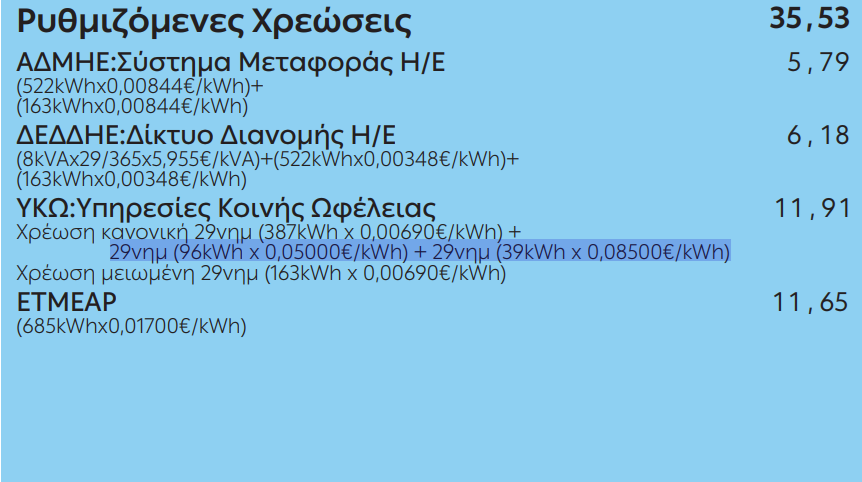

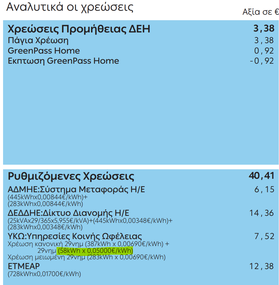

Λογαριασμός Φεβ2025. Νέα "καινοτομία" ΔΕΗ. Υπολογίζει τις ΥΚΩ ανά μήνα. Στην τετραμηνία δεν έχω ξεπεράσει τις 1.600 kWh. Ωστόσο οι φωστήρες αποφάσισαν να υπολογίζουν την υπέρβαση των ΥΚΩ ανά μήνα. Έστειλα στην ΡΑΕ και περιμένω την ετυμηγορία.
Και νομιζω οτι ημουν ο μονος. Αν και δεν εχω ξεπερασει τις 1600kwh στο τετραμηνο, με χρεωσαν με βαση τη 2η κλιμακα για τις 58kwh
Ειχες καποια ετυμηγορία απο ΡΑΕ?

Απάντησε η ΔΕΗ, μέσω RAΕ, ότι εχω ενταχθεί στην μηνιαία καταμέτρηση, έβαλε και αναφορά στις χρεώσεις ΔΕΔΔΗΕ, (που δεν έχουν καμμία σχέση με τις χρεώσεις ΥΚΩ). Δεν βρήκα άκρη...Φτιάχνω άλλη μία μπαταρία, για να φορτίζω περισσότερο στις τρεις ώρες του νυκτερινού, το χειμώνα, που θα έχω πάλι θέμα, φόρτιση αυτοκινήτου μόνο τη νύχτα και ηλιακός, το χειμώνα, μόνο στο μειωμένο ωράριο, επίσης. Βάσει προηγούμενων καταναλώσεων Δεκ, Ιαν, Φεβ, που θα είχα >400 kWh απορρόφηση, με το νέο διζωνικό ωράριο, μάλλον θα τα καταφέρω. Δεν θα τους περάσει :-)

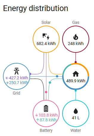

Η/Γ μηχ, ασχολήθηκα με τα Φ/Β σαν χόμπυ μόνο. Έβαλα νετ μετεριγκ πριν 4 χρόνια, χωρίς μπαταρία τότε. Το νετ με καλύπτει 100% με ταυτοχρονισμό 35% περίπου. Το χειμώνα έχω διαθέσιμη την περίσσεια του καλοκαιριού, 1,5MWh περίπου, για την θέρμανση, κλπ. Έβαλα ένα Multiplus της Victron με μπαταρία που έφτιαξα από κελιά EVE και BMS, για αποθήκευση και βελτίωση ταυτοχρονισμού στο 60% περίπου. Με το νέο διζωνικό, τους χειμερινούς μήνες, θα ξεπερνάω τις 400 kWh / μήνα στο ημερήσιο. Tον Multiplus θα τον ρυθμίσω το χειμώνα να γεμίζει και τις μπαταρίες στις 3 ώρες του νυκτερινού, ώστε να μην ξεπερνάω τις 400 kWh ημερήσιου. Τώρα φορτίζει με την περίσσεια τα μεσημέρια, μετρώντας παραγωγή - κατανάλωση και ρυθμίζοντας δυναμικά το ρεύμα φόρτισής του (με home assistant). Εάν έχεις περίσσεια από το καλοκαίρι, η έξτρα μπαταρία θα σου μειώσει την απορρόφηση στο ημερήσιο το χειμώνα, εάν μπορείς να την φορτίζεις τις ώρες του νυκτερινού, από το δίκτυο. Οι απώλειες είναι 15% στο δικό μου σύστημα. Οικονομικά δεν αποσβένει, αλλά ήθελα να καλύψω την περίπτωση black out και λόγω χόμπυ. Τώρα με την κλίμακα ΥΚΩ 0,085 €/kWh, μπορεί και να έχει οικονομικό νόημα.

Έχω μεγαλύτερες απώλειες (Απρ 2025), αφού μετατρέπω και το AC, από τον inverter δικτύου σε DC, με τον πρόσθετο Victron inverter-charger, για την φόρτιση της μπαταρίας, ενώ εσένα, πιστεύω, οι MPPT του Fronius φορτίζουν κατευθείαν την μπαταρία (DC->DC). Η μπαταρία που έχω τώρα είναι μόλις 3,6 kWh (280Ah στα 13,2VDC), αλλά στις 30 ημέρες μπορεί να δώσει 90kWh, με έναν κύκλο φόρτισης τη μέρα και προσθέτοντας άλλη μία τώρα θα έχω 180kWh το μήνα, και τροφοδοτεί μόνο τα βασικά φορτία (φωτισμό, TV, internet, αυτοματισμούς και ψυγείο). Εφαρμόζοντας 2x κύκλους φόρτισης, εάν χρειαστεί, μία το μεσημέρι και μία το βράδυ, μπορώ να φτάσω τις 360 kWh / μήνα. (το "GAS" το έβαλα τώρα για τις ταρίφες του διζωνικού, για να μην χάσω τα ιστορικά δεδομένα της κατανάλωσης που δεν είχα βάλει ταρίφες παλαιότερα και το "Water" είναι σε φάση δοκιμής, περιμένει την υδραυλική σύνδεση του μετρητή στο δίκτυο του νερού)

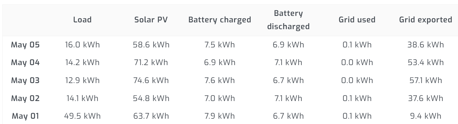

Δυστυχως στο netmetering με μπαταρια οποιαδηποτε φορτιτη της μπαταριας απο grid απαγορευεται. Και μπορει να φανει απο το ρολοι της παραγωγης.

Ο fronius σίγουρα φορτίζει την μπαταρία απο το δίκτυο γιατί προσπαθεί να την κρατήσει στο reserve ποσοστό όταν δεν υπάρχει παραγωγή. (Με το χρόνο όταν η μπαταρία είναι σε αδράνεια έχει απώλειες.)
Επίσης όταν δουλέψει το backup και πέφτει η μπαταρία χαμηλά, πάλι τη φορτίζει απο το δίκτυο μόλις επιστρέφει το ρεύμα.
Για το δικό σου ΦΒ είχες υπολογίσει να αυξήσεις τις καταναλώσεις σου ή παράγεις παραπάνω απο ότι νόμιζες?
Φαίνεται να είσαι >>1000kWh τον Μάιο και λές ότι ο κουβάς σου είναι γεμάτος ήδη! Μήπως σε συμφέρει να πουλήσεις κάποιο πάνελ? Στην 3ετία (αφού γλιτώσαμε τη μείωση σε ανα έτος) θα χάσεις τον κουβά (το ξέρεις λογικά).
