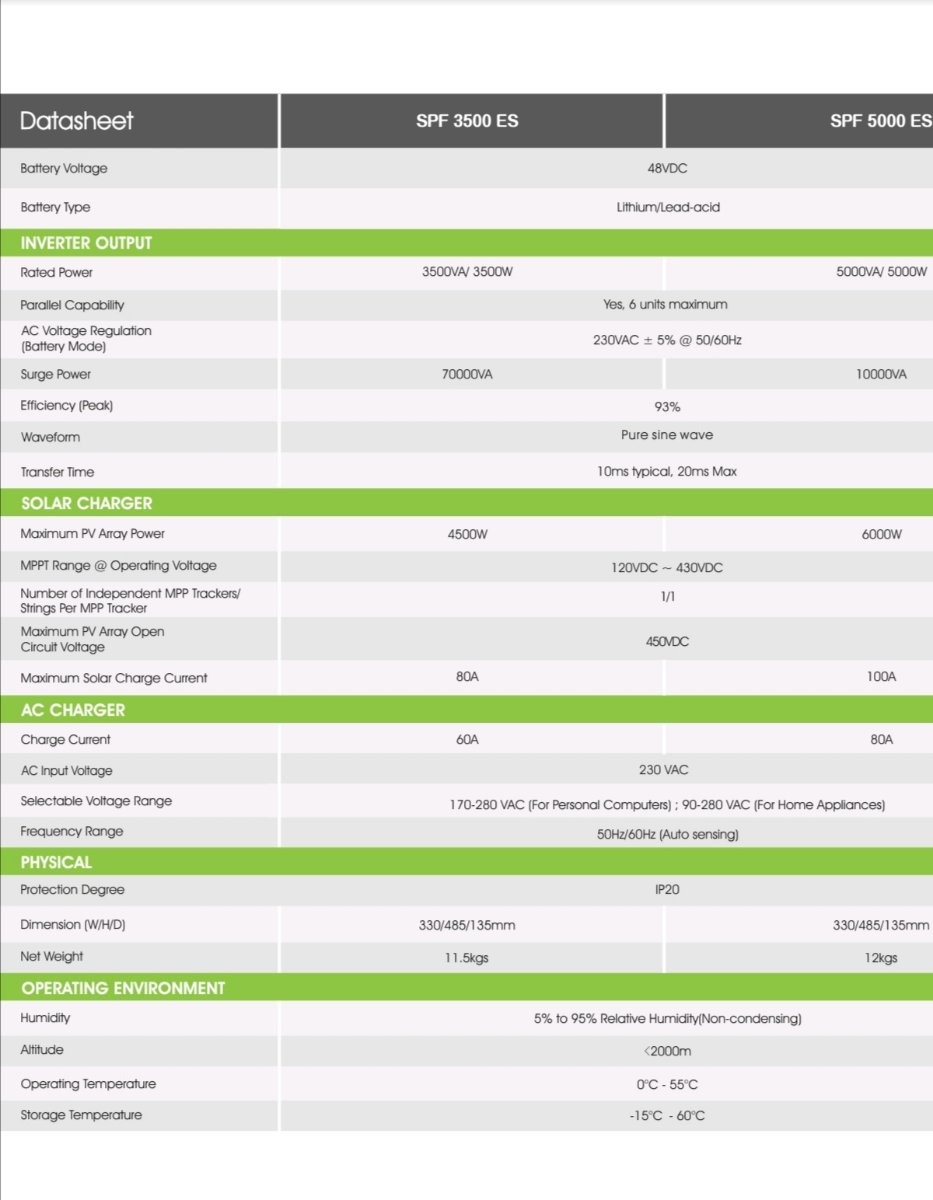

Καλός ο inverter αλλά στα χαρακτηριστικά του αναφέρει θερμοκρασία λειτουργίας από 0oC... Αναγκαστικά πρέπει να μπει εντός σπιτιού!
Επεξ/σία από Panos1987
Αν βαλεις πανω Lifepo4 μπαταριες, εννοειται οτι θα μπει μεσα γιατι αλλιως και οι μπαταριες κινδυνευουν (εκτος απο κατι ακριβοτερες υλοποιησεις που εχουν αισθητηρα θερμοκρασιας).
