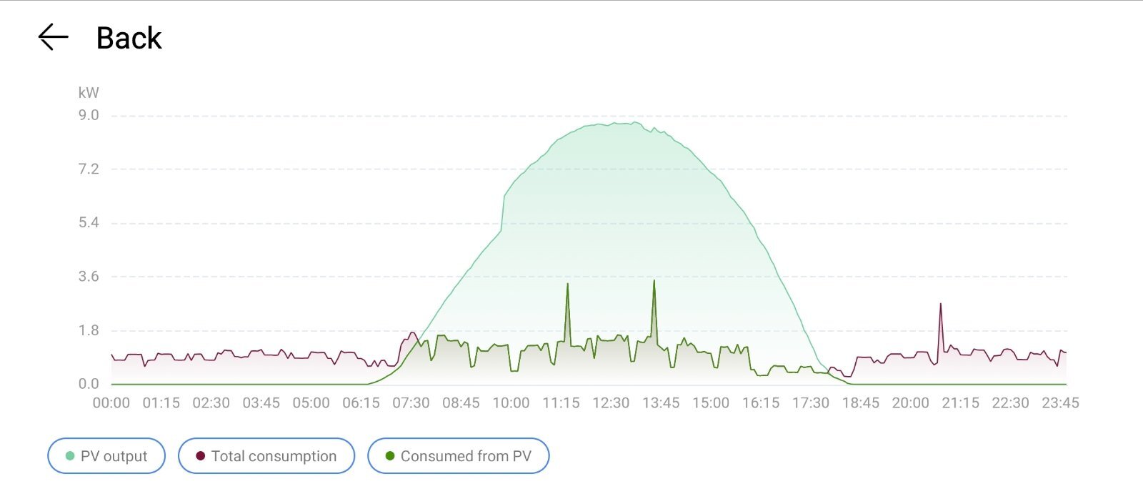

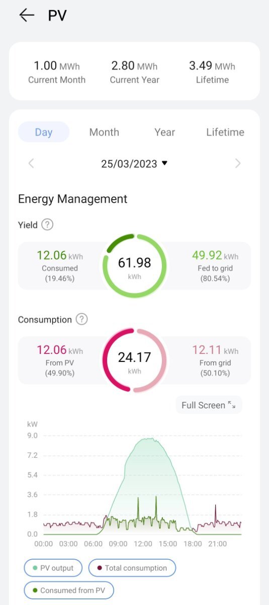

Εγω παντως θα έλεγα σε όλους να βάλουν και ένα smart meter να βλεπουν και την καταναλωση στην εφαρμογη τους, πολυ χρησιμα δεδομενα.
10Kwp συστημα: (το σκαλοπατι που κανει στην αρχη ειναι μια καμιναδα παλια που πρεπει να ριξω γιατι σκιαζει το ενα string στην ανατολη)
Screenshot_20230326_154022_FusionSolar.jpg.6caf9894c625e0c6c8b00c1af7107c99.jpgScreenshot_20230326_154137_FusionSolar2.jpg.918bc5baadb68aeb33a4311632ee883d.jpg

Smart meter = ?
Βάζεις ένα link;
