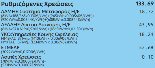

Πλέον και το νυχτερινό σε χρεώνει δίκτυο. Κανένα κίνητρο όταν η Ευρώπη έχει ευνοϊκή μέχρι κ kWh σε μη αιχμές.

Μία φορά το χρόνο εκδίδει η ΔΕΗ για ΝΕΤ. Αυτός είναι 31/3/2023. 1. Έχουν αλλάξει τις πάγιες χρεώσεις του ΔΕΔΔΗΕ, από 1/5/2023 (δες τιμοκατάλογο ΔΕΗ). 2. Βάζουν τώρα πάγιες, ξεχωριστές, και στο νυκτερινό. 3. Δεν έχει ξεκαθαρίσει εάν ο τηλεμετρούμενος μετρητής του ΝΕΤ θεωρείτε ωριαίος (δες σχετικά στο νυκτερινό thread). Υποθέτω, ότι θα τους θεωρήσουν ωριαίους από 1/7/2023, απόφαση ΡΑΕ 198/2023 https://www.rae.gr/wp-content/uploads/2023/04/9ΩΥ3ΙΔΞ-80Σ.pdf, οπότε οι πάγιες ΔΕΔΔΗΕ θα γίνουν (14+14) x kVA = 224 €/ χρόνο, για 8kVA παροχή, από 0,52 * 8 = 4 € / χρόνο. 4. Έχει ψηφιστεί η αύξηση των ΥΚΩ από πέρυσι, δεν έχει εφαρμοστεί ακόμη.  Περιμένουμε και άλλα "κίνητρα" για Φ/Β... 5. Έκτακτη φορολόγηση, όπως το 2021. Σε λίγο θα συμφέρει το αυτόνομο.
