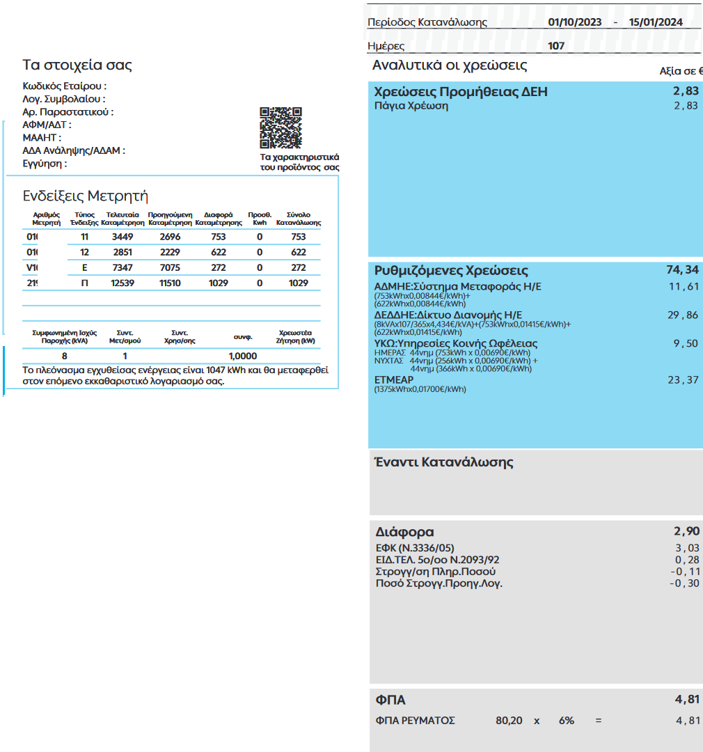

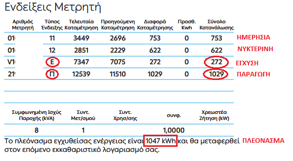

Ευχαριστώ! Δεν έχω ασχοληθεί με Φ/Β. Το πλεόνασμα που μεταφέρθηκε στον τελευταίο εκκαθαριστικό πού φαίνεται;
9 ώρες πριν, doomnx είπε
Είναι το νούμερο κάτω που γράφει πλεόνασμα.
Για το αποτέλεσμα του τελευταίου λογαριασμού κάνεις
απορροφώμενη (ημερήσια + νυχτερινή) + παραγώμενη - έγχυση
753 + 622 +1029 -272 = 2132
εφόσον είναι θετικό του τρώει απο το παλιό του πλεόνασμα
αν ήταν αρνητικό το προσθέτει στο παλιό πλεόνασμα
(υπάρχει πιθανότητα να έχω κάνει λάθος, τώρα τα μαθαίνω και εγώ)

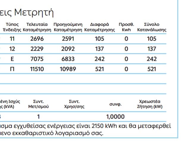

5 ώρες πριν, teodor_ch είπε
Αυτό είναι η κατανάλωση και πάντα θα είναι θετική.
Ο συμφουρίτης ρώτησε αν κατάλαβα που είναι το ΣΥΝΟΛΙΚΟ πλεόνασμα μέχρι εκείνη την στιγμή. Δηλαδή μετά το τέλος της συγκεκριμένης περιόδου είναι πράγματι το 1047KWh . Πήρε 753+622=1375KWh και έδωσε 272KWh άρα  κατανάλωσε από προηγούμενο πλεόνασμα 1375-272=1103KKWh. Δηλαδή στον προηγούμενο λογαριασμό του το νούμερο κάτω ως ΣΥΝΟΛΙΚΟ πλεόνασμα ήταν 1047+1103=2150KWh
Επεξ/σία από christos_uoa
1 ώρα πριν, christos_uoa είπε
Ο συμφουρίτης ρώτησε αν κατάλαβα που είναι το ΣΥΝΟΛΙΚΟ πλεόνασμα μέχρι εκείνη την στιγμή. Δηλαδή μετά το τέλος της συγκεκριμένης περιόδου είναι πράγματι το 1047KWh . Πήρε 753+622=1375KWh και έδωσε 272KWh άρα  κατανάλωσε από προηγούμενο πλεόνασμα 1375-272=1103KKWh. Δηλαδή στον προηγούμενο λογαριασμό του το νούμερο κάτω ως ΣΥΝΟΛΙΚΟ πλεόνασμα ήταν 1047+1103=2105KWh

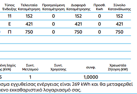

Μπορεί να με βοηθήσει κάποιος πως βγαίνει το 269 ;  Είναι ο πρώτος λογαριασμός με φωτοβολταικά.
3 ώρες πριν, snb είπε
Τι περίοδο αφορά, δηλαδή μετά την ενεργοποίηση της σύνδεσης πότε σου ήρθε ο πρώτος λογαριασμός?
Δεν θυμάμαι πότε ενεργοποιήθηκε, κάποια στιγμή τον Σεπτέμβριο αν δεν κάνω λάθος.
