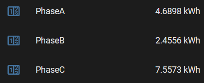

Απο παλιά ήθελα να ισορροπήσω τις φάσεις σπίτι μου οπότε έφτιαξα 3 μετρητές πρόχειρα για να παρακολουθήσω τί γίνεται.
Έχω προσθέσει και εγώ κάτι αντίστοιχο 😄
Ο ηλεκτρολόγος έχει συνδέσει δυστυχώς στην ίδια φάση βαριά φορτία όπως φούρνο, ηλεκτρικό θερμοσίφωνα και ένα a/c,.. Μάλλον με το σκεπτικό ότι αυτές οι συσκευές θα χρησιμοποιούνται πιο αραιά κ συνήθως όχι παράλληλα;
Έτσι όμως, παρόλο που σε ώρες μέγιστης ηλιακής παραγωγής θα μπορούσε να μεγιστοποιηθει το όφελος από την απευθείας ιδιοκαταναλωση, αυτή πάει περίπατο αφού όλα τα βαριά φορτία βρίσκονται πάνω στην ίδια φάση.
τους μετρητες πως τους έφτιαξες? Είναι επιλογή του fronius?
Το integration δίνει τα watt ανα φάση απο τον μετρητή (όχι τον inverter) ο οποίος είναι ακριβώς μετά το 1ο ρολόι του ΔΕΔΔΗΕ και βλέπει όλη την εισερχόμενη και εξερχόμενη ενέργεια ανα φάση (στο δίκτυο). Δεν βλέπει τί καταναλώνω. Για την κατανάλωση γίνεται υπολογισμός βάση της κίνησης του μετρητή και της κίνησης απο τον inverter (panel + μπαταρία) αυτόματα.
Αυτά έβαλα σε helper utility meter και κάνω τη καταγραφή.
Επεξ/σία από teodor_ch

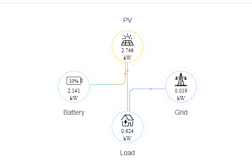

9.12kwp, και τα 16 Panel μαζι, αλλα αυτη τη στιγμη εχουν συνδεθει μονο τα 6, αρα εχω μεγιστο 3.42kwp,
αυτη τη στιγμη εχω ψιλοσυννεφια και πεφτει ενιοτε και κατω απο kw.
2 ώρες πριν, Ntinaras είπε
Από περιέργεια ,γιατί δίνει ο πάροχος 0,019 w στο σπίτι ενώ αρκεί τα ρεύμα από το πάνελ?
8 λεπτά πριν, slk200gr είπε
Δε ξερω, κι εγω την ιδια απορια εχω, μπορει να ειναι και σφαλμα.
νομιζω οτι ολα τα inverter τραβουν ρευμα απο το δικτυο (grid) ανεξαρτητα απο το εαν επαρκει η παραγωγη των πανελ. Αλλοι inverter  περισσοτερο και αλλα λιγοτερο.
