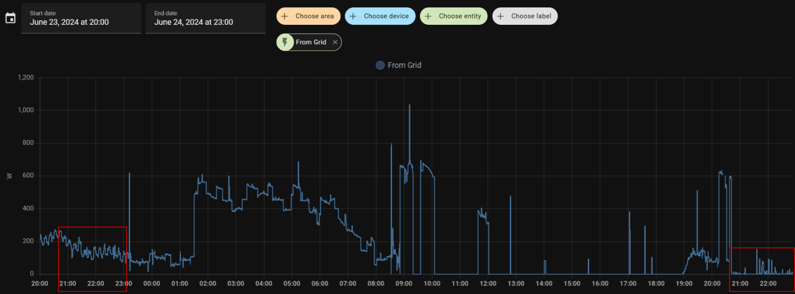

Στις 24/6/2024 στις 10:54 ΜΜ, teodor_ch είπε
Total of the entire system έβαλα τα μέγιστα kWp 4320 στον 6άρη ινβερτερ.
Εννοείται δεν τα έχω δεί ποτέ οπότε είτε έβαζα 4320 είτε 6000 νομίζω δεν θα άλλαζε κάτι.
Ανα φάση έβαλα 2000w που είναι το μέγιστο 1/3 του ινβερτερ.
Ακόμα και kWp/3 να το έβαζα πάλι κερδισμένος θα ήμουν αφού θα μπορούσε να δώσει 1000/500/0 για παράδειγμα και θα ζοριζόταν λιγότερο σε μεγάλες καταναλώσεις.
Ήδη φαίνεται η διαφορά. Αριστερά χτές και δεξιά σήμερα μετά το update.
