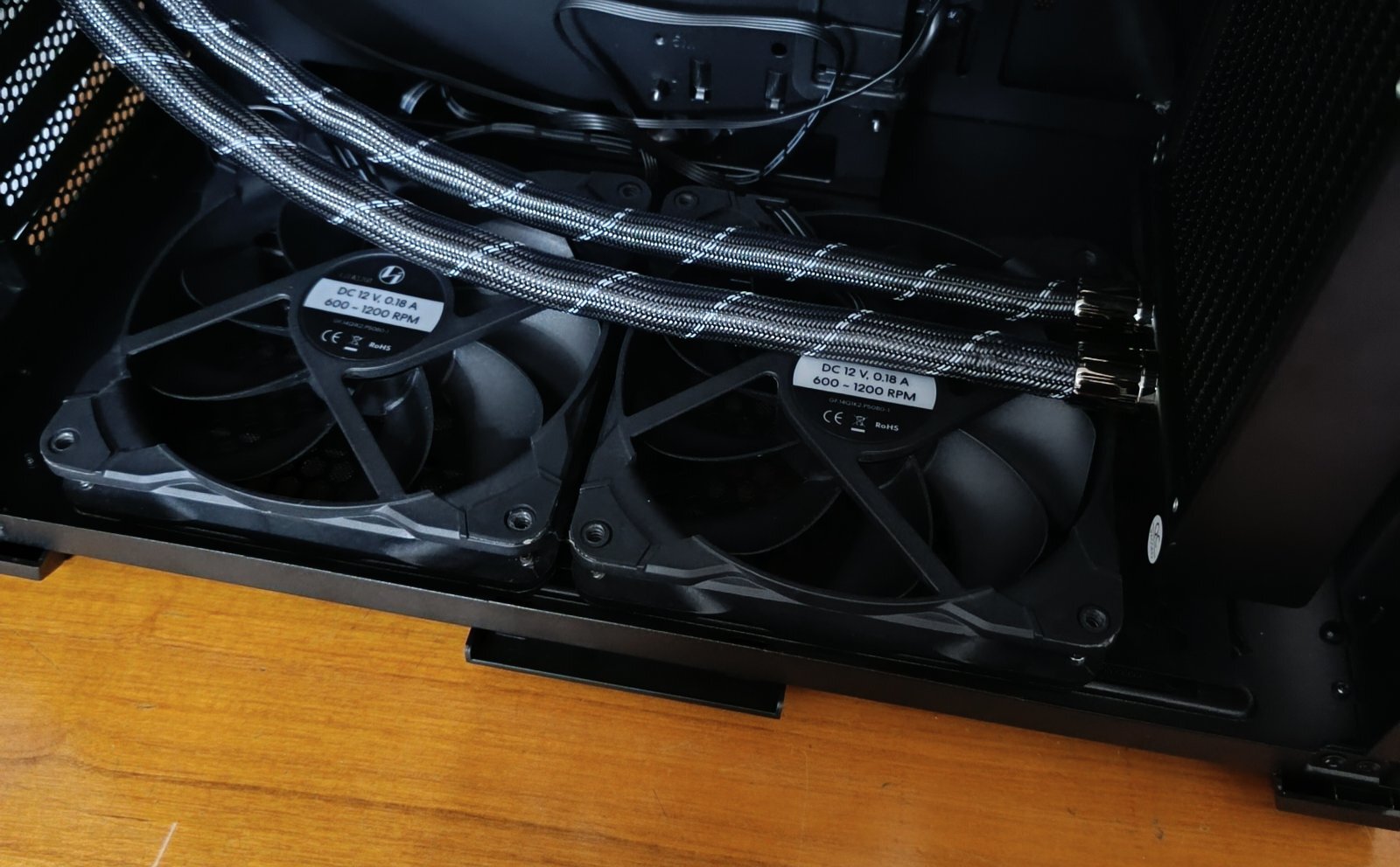

Για την τοποθετηση ανεμιστηρων απο κατω εχεις τις επιλογες να:
Στριψεις τους σωληνες σου πριν τους ανεμιστηρες
Να βαλεις γωνιες για να τους στριψεις σωστα και να μην βρισκουν. Θελει κομιμο και σωστα ρεακορακια οποτε να στο κανει καλος τεχνιτης εαν δεν το ξερεις για να μην εχεις διαρροες. Σε συνεργειο μηχανηματων να πας που κανουν μαρτσουκια για βαρεα μηχανηματα... The best.
Να βαλεις low profile ανεμιστηρες στο δαπεδο ωστε να μην βρισκουν. Δεν χρειαζεσαι σουπερ ροη εκει
Να βαλεις ενα λιγοτερο ανεμιστηρα ξεκινοντας απο πιο μακρια. Και παλι δεν χρειαζεσαι σουπερ ροη απο εκει. Μια χαρα θα ειναι και 2 μικροτεροι. Η ροη του αερα παρασυρει και αλλο παρακειμενο αερα σε ιδια ροη.
Εαν αυτοι που βλεπω για κατω ειναι οι ανεμιστηρες της AIO τοτε μεγαλη βλακεια. Βαλτους παλι πισω στην ΑΙΟ.

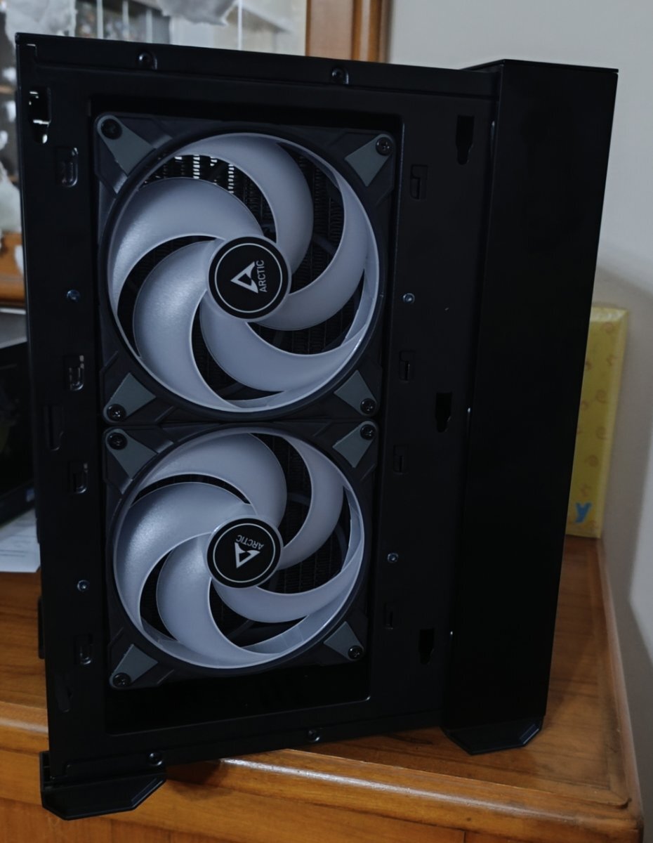

Οχι λαθος καταλαβες η υδροψυξη μπροστα για να ριχνει αερα στο ψυγειο εχει τους ανεμιστηρες της Arctic που απο εξω τραβανε αερα και τον ριχνουν πανω στο ψυγειο τους μαυρους τους εβαλα γιατι επειδη πλεον μου περισσευουν και για λιγο push/pull
Δηλαδη εχω κανει αυτο της φωτογραφιας μπροστα η μαμα της υδροψυξης και πισω οι ian li του κουτιου και το κουτι εχει δυο 140αρηδες πανω και ενα  120αρη πισω συν οτι θα βαλω και δυο σλιμ 140αρηδες κατω για να χωρανε.
Δηλαδη εχω κανει αυτο της φωτογραφιας μπροστα η μαμα της υδροψυξης και πισω οι ian li του κουτιου και το κουτι εχει δυο 140αρηδες πανω και ενα  120αρη πισω συν οτι θα βαλω και δυο σλιμ 140αρηδες κατω για αν χωρανε.
Τους απο πισω που σου περισευουν του κουτιου απλα ξεχασέ τους.
Εχουν την υδροψυξη μπροστα τους που ειναι ενας "τοιχος" απο τον οποιο λόγω σχεδιασμού τους δεν εχουν δυναμη να τραβήξουν αερα.
Δεν θα σου παραγουν ουτε 50%  του αερα που θα παρηγαγαν και ταζμπα φασαρια θα σου δημιουργουν χωρις να σου δωσουν κατι σημαντικο. Απλα μην περιμενεις να σου κανουν pull. Δεν ειναι οι σωστοι για αυτο.
Επιπλεον σου δημιουργουν και χωροταξικά προβληματα.
Εαν οντως σου λειπει ψηξη τότε πρεπει να βάλεις απο πισω που θελεις τον σωστο τυπου ανεμιστηρα PRESSURE FAN.
Λογω χωροταξίας βάλε ενα μονο στην πανω πλευρα απο μεσα και οχι δυο ωστε να μην εχεις προβλημα χωρου.

Στην πανω μερια εχω δυο 140αρηδες και πισω εναν 120αρη.

Τωρα ειδα και το βιντεο.
Οπως σου ειπα
Βγαλε εντελως τους ian li. Τζαμπα υπαρχουν. Δεν σου δουλευουν στην πραξη.
Εαν χρειαζεσαι επιπλεον ροη βαλε απο πισω ενα PRESSURE FAN στην πανω πλευρα του ψυγειου μονο.
Δωσε μερικα ευρω ακομη και παρε 1 ή δυο low profile ανεμιστηρες για το δαπεδο (ή βαλε μονο αυτους που χωρανε εκει που χωρανε.
Το να στριμωχνεις πραγματα αναγκαστικα δεν βελτιωνει απαραιτητα και την κατασταση. Μπορει και να στην χειροτερεψει.

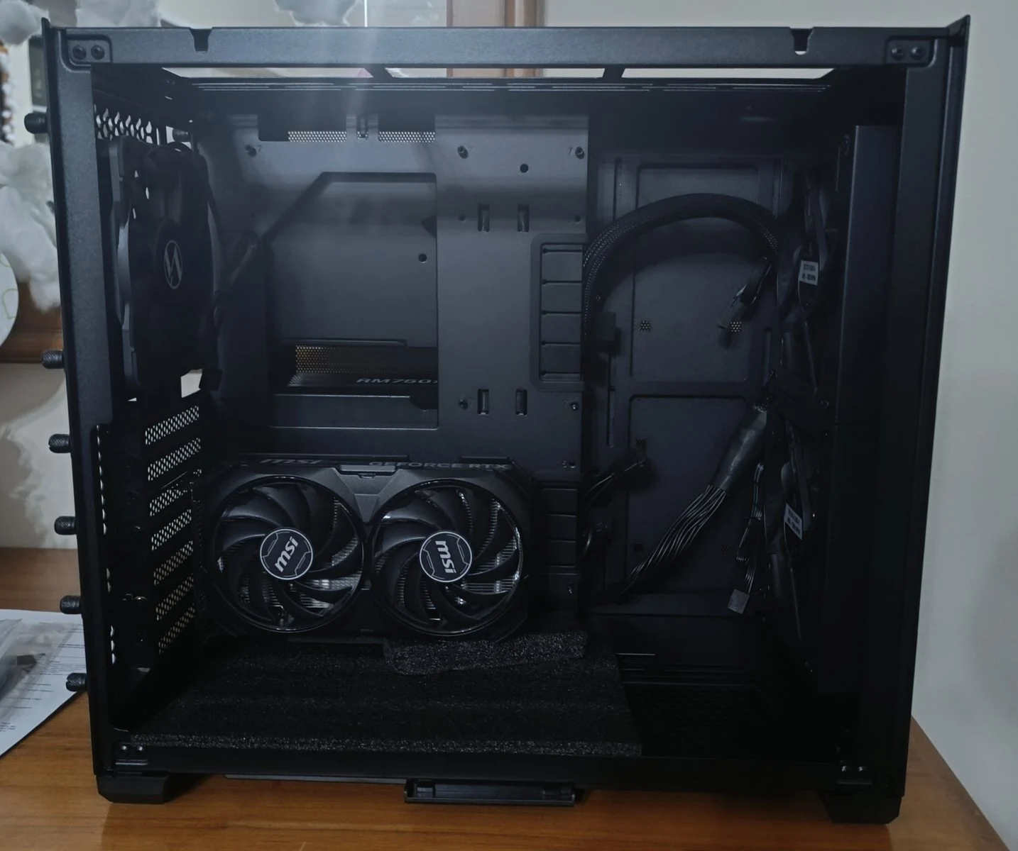

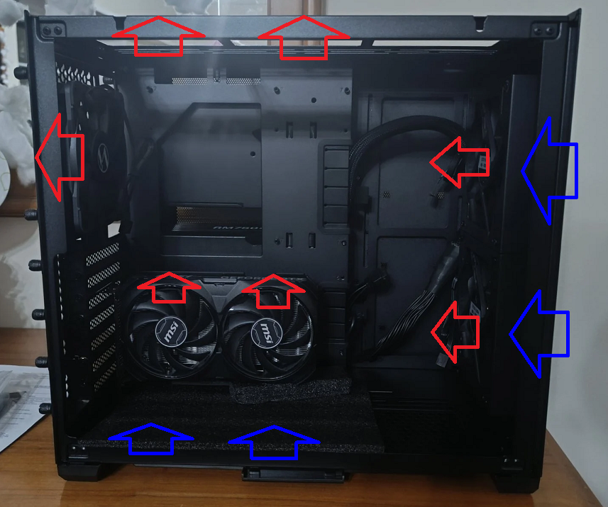

Οι ροες του αερα σου πανε καπως ετσι προς το παρον λογικα
Αυτο εδω το μονοτικο layer τι ειναι? Γιατι υπαρχει εκεί?
Εκει θελουμε τρυπες, αερα και ανεμιστηράκια να υπαρχουν.
Αυτη την στιγμη οπως το βλεπω σου λειπει εισοδος φρεσκου ψυχρου αερα προς την GPU σου η οποια και θα υπερθερμαινεται.
Πρεπει να φυγει το μαυρο στρωματακι απο εκει και εκει ακριβως να βαλεις τους οποιους ανεμιστηρες που θελεις.
Μια καλη θεση για επιπλεον ανεμιστηρα ειναι και αυτη κατω αριστερα κατω απο την GPU
Ή οπως ειπαμε φυσικα η τυπικη θεση απο κατω
Εαν εξασφαλίσεις επαρκη κρυο αερα για την GPU σου δεν χρειαζεσαι κατι αλλο. Το κουτι ειναι πολυ μεγαλο και ανετο. Δεν χρειαζεσαι να παιδευτεις.
Ανεμιστηρες για την GPU.
Α τιποτα για αν σταθει η καρτα ορθια μην πεσει, ακριβως ετσι θα ειναιη ροη του αερα.
Θα κανω πατεντα στην βαση των ανεμιστηρων του κουτιου να παει λίγο ποιο ψηλα.

Αν εξασφαλίσεις δυο θεσεις FAN1 + FAN2 εκει κατω δεν φοβασαι τιποτε.
Θα ειναι σαν να εχεις aircondition στο κουτι σου.

Μου ήρθε σήμερα η υδρόψυξη και έχω πρόβλημα δεν μπορώ να βάλω ανεμιστήρες η τουλάχιστον δεν μπορώ να βάλω τους Lian Li κάτω και όχι τίποτα άλλο τους αγόρασα για να τους βάλω κάτω.
Θέλω να την βάλω μπροστά την υδρόψυξη και όχι πάνω για να δείχνουν οι ARGB ανεμιστήρες μπροστά.
Αφού οι ανεμιστήρες μου περισσεύουν πειράζει να τους βάλω έτσι ;

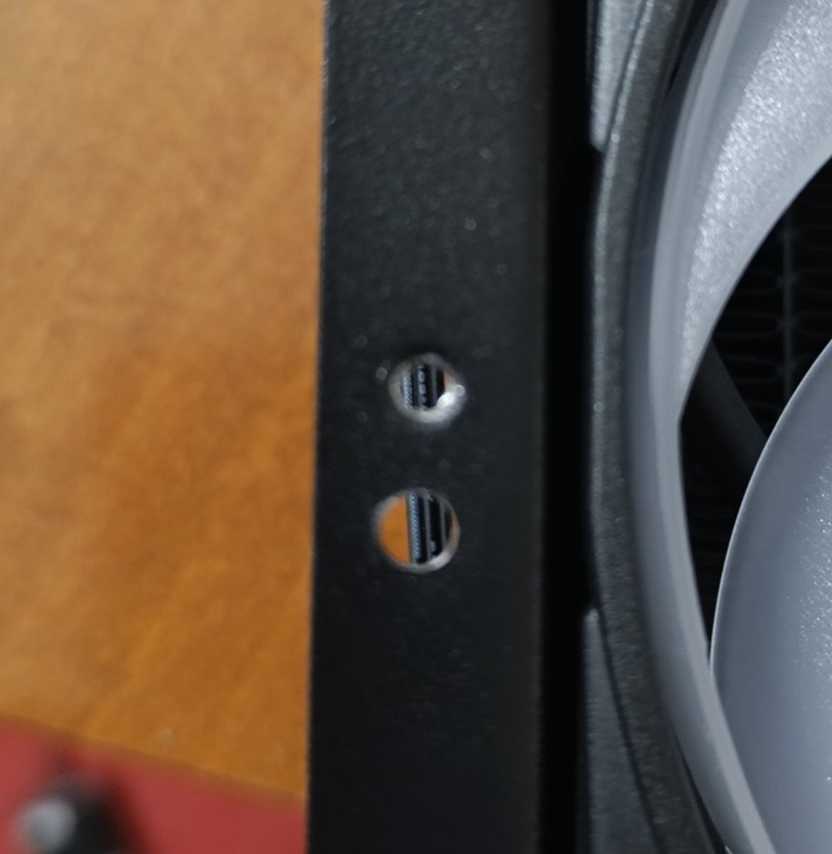

Αν μπορώ που θα βρω βίδες σαν αυτή της φωτογραφίας; γιατί έχω τρεις και όχι οκτώ που θέλω.
