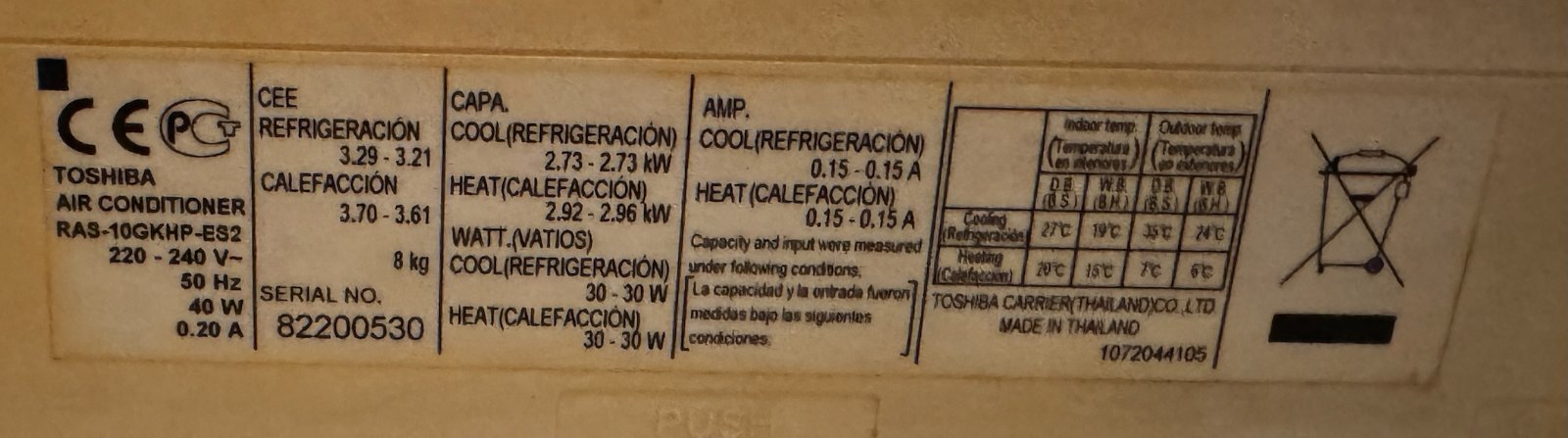

45 λεπτά πριν, objet_la είπε
εχω ενα παλιο κλιματιστικο. περυσι το ειχε μετρησει καποιος και ειπε ειναι άδιο απο φρέον.
παρολαυτα βγαζει παγωμένο αέρα (με θερμομετρο ειναι στους 16-17) βαθμους.
τι συμβαινει; αν ηταν αδειο απο φρέον θα βγαζε κρυο αέρα; εβγαλα περησι ολο το καυτο καλοκαιρι με αυτο χωρις καποιο πρόβλημα.
μπαρουφες; πως το μετρανε;
Μοντέλο;

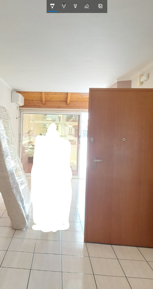

Fujitsu ASYG18LFCA vs. Toshiba RAS 16BKV-E (Mirai)
στην εικόνα φαίνεται εγκατεστημένο το Toshiba 16αρι, το οποίο χτυπάει απέναντι σε ένα τοίχο (τυφλό σημείο) και όχι προς τα μέσα (από εκεί που είναι τραβηγμένη η φωτό) που είναι ο κυρίως χώρος σαλόνι-κουζίνα.
το κούφωμα αλουμινίου έχει 2πλό τζάμι, αλλά είναι 20ετίας.
ο χώρος περίπου 30 τ.μ είναι εκτεθειμένος σε καιρικές συνθήκες περιμετρικά (χωρίς θερμοπρόσοψη) και από πάνω με μόνωση 20ετιας.
Έχω και ένα FUJITSU ASYG18LFCA που κάθεται.
Οι Ερωτήσεις μου:
1. Είναι σωστή η τοποθέτηση του Toshiba ? Υπάρχει λόγος να γίνει προσπάθεια να μπει πάνω στο ξύλο (ραμποτέ), έτσι ώστε η ροή αέρα να είναι προς τον κύριο χώρο και όχι προς τη μεγάλη τζαμαρία που έχει απώλειες ?
2. Αξίζει η αντικατάσταση του Toshiba με το Fujitsu ?
Θα μπορούσε να έρθει πιο κεντρικά στο δωμάτιο. Αν πάντως σε καλύπτει το Toshiba, γιατί να πληρώσεις το ξύλωμα + εγκατάσταση ;

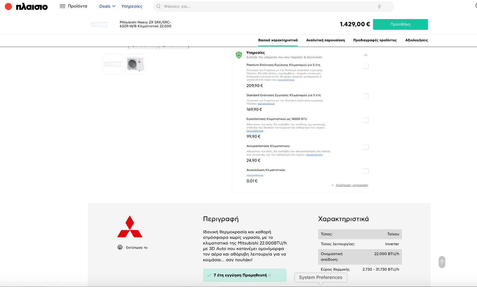

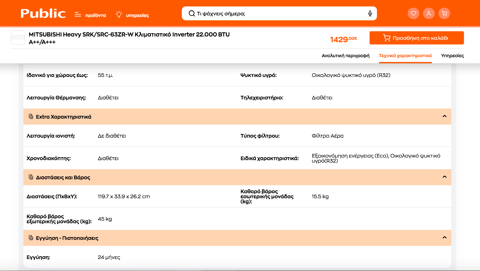

Κατόπιν εκτενούς έρευνας αλλά και σημαντικότατης βοήθειάς σας, έχουμε καταλήξει στο Mitsubishi Heavy Industries SRK/SRC-63ZR-W 22000 BTU για το χώρο μας.
Αυτό για το οποίο θα θέλαμε μια περαιτέρω καθοδήγηση/συμβουλή είναι η επιλογή του καταλληλότερου μαγαζιού αναφορικά με την ΕΓΓΥΗΣΗ (+ επέκταση). Είχα δει παλαιότερα που είχατε ανεβάσει ένα google doc συγκριτικό σχετικά με τις εγγυήσεις αλλά δυστυχώς δεν μπορώ να το βρω πάλι.
Η εικόνα που βρήκα σήμερα είναι η παρακάτω:
1) Τα σκρουτζομάγαζα, που είναι συγκριτικά λίγο φθηνότερα από τις μεγάλες αλυσίδες, προσφέρουν σύμφωνα με τα sites τους 3 έτη για μηχανικά/ηλεκτρικά μέρη & 7 έτη για το συμπιεστή. Αναφορά σε επέκταση εγγύησης μέσω των μαγαζιών αυτών δε γίνεται πουθενά. Υπάρχει μόνο η επιλογή επέκτασης εγγύησης για 3 επιπλέον χρόνια μέσω σκρούτζ (αλλιάνζ πάρτνερς). Οπότε τα έτη της επέκτασης που προστίθενται? Στα 3 έτη, στα 7 έτη?
2)Στις μεγάλες γνωστές αλυσίδες τώρα:

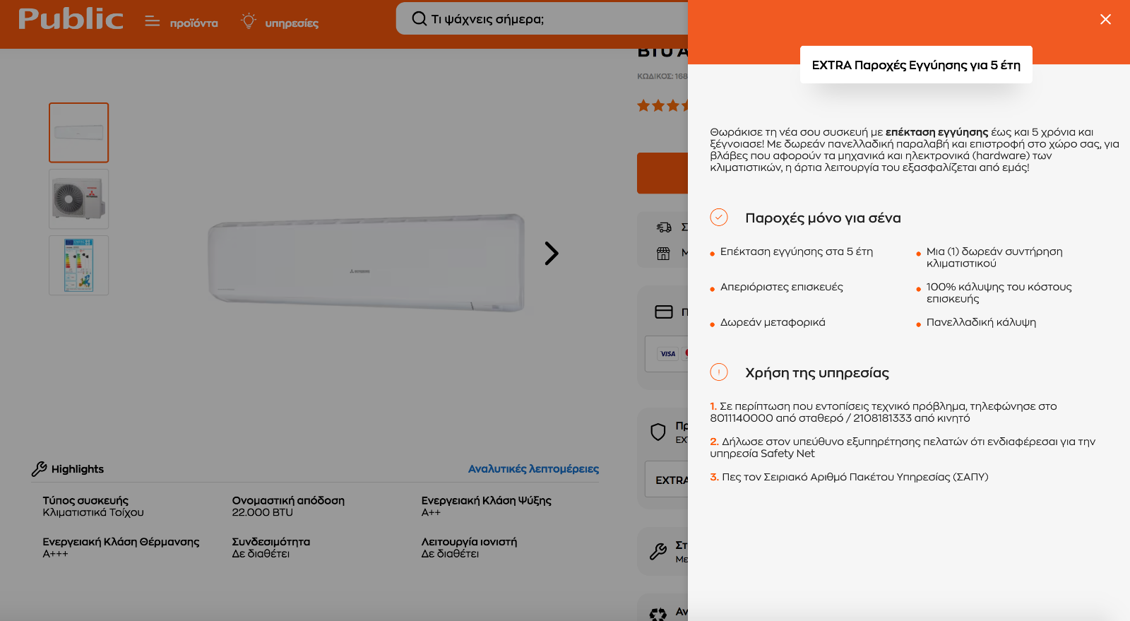

Tο ΠΛΑΙΣΙΟ στην εγγύηση αναφέρει γενικώς "7 χρόνια εγγύηση κατασκευαστή". Η δυνατότητα επέκτασης εγγύησης είναι για 5 χρόνια. (Δηλαδή 12 χρόνια στο σύνολο? Κάπως απίθανο μάλλον λέω εγώ). Επισυνάπτεται φωτογραφία από το site τους για να είναι απολύτως κατανοητό.
Το ΠΑΜΠΛΙΚ στην εγγύηση αναφέρει 24 μήνες. Η δυνατότητα επέκτασης εγγύησης είναι για 5 χρόνια. (άρα στο σύνολο 7 χρόνια?) Επισυνάπτονται αντίστοιχα 2 screenshots από το site τους για να είναι ξεκάθαρο.
Και στα 2 μεγάλα αυτά μαγαζιά δεν γίνεται πουθενά αναφορά σε μηχανικά/ηλεκτρικά μέρη και σε συμπιεστή για τα έτη της εγγύησης. Αναφέρουν μόνο γενικώς έτη εγγύησης χωρίς κάποια διευκρίνιση.
Επειδή το κομμάτι της εγγύησης είναι λιγάκι γκρίζα ζώνη (ίσως και σκόπιμα από τα μαγαζιά) μπορείτε να με κατατοπίσετε για το ποια είναι η καλύτερη επιλογή για την εγγύηση (+την επέκταση) με βάση τα παραπάνω δεδομένα?
Τέλος, για το συγκεκριμένο μοντέλο υπάρχει η δυνατότητα προαιρετικού εξοπλισμου για wi-fi. Μπορείτε να μου πείτε τι εξοπλισμός/προιόν είναι αυτό, τιμή αν γνωρίζετε αλλά και αν αξίζει/είναι πρακτικό στο συγκεκριμένο κλιματιστικό?
Σας ευχαριστώ πολύ για το χρόνο σας και συγγνώμη για το μακροσκελές κείμενο, αλλά ήθελα να είμαι όσο πιο αναλυτικός γίνεται για να έχετε κι εσείς από την πλευρά σας όλα τα δεδομένα.

4 ώρες πριν, objet_la είπε
Toshiba RAS-10GHP-ES2
Screenshot2024-04-18at6_48_34PM.jpg.8f9db9b9eb285dbda0ff08346fdf291d.jpgT9==
Αν είναι On-off, όντως δεν πιάνει καλή θερμοκρασία.
