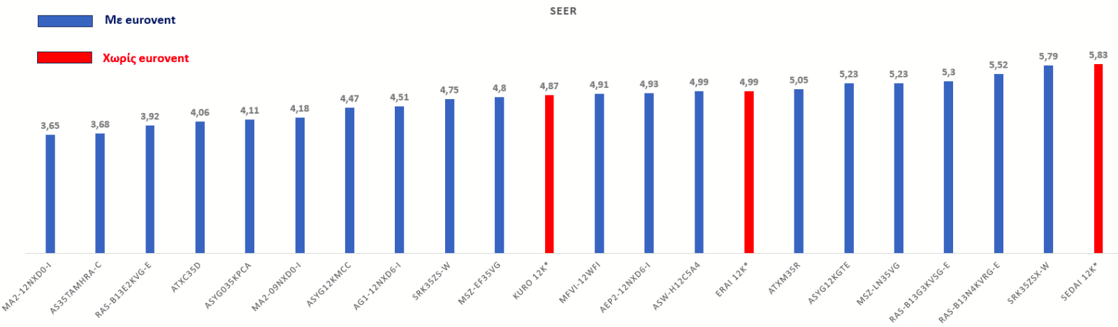

Αν ψάχνεις μόνο για ψύξη, δες και το παρακάτω διάγραμμα.
Στην πράξη τα ΚΕΤΑ έχουν παρόμοιες επιδόσεις με τα KM. Τα KG είναι πιο πάνω. Δεν υπάρχουν σημαντικές διαφορές στα νεότερα μοντέλα. Αν θέλεις να δω κάποιο συγκεκριμένο 12άρι και δεν υπάρχει στο διάγραμμα, πες μου να το προσθέσω.

Σε ευχαριστώ πολύ για την βοήθειά σου. Είμαι ανάμεσα στο ASYG12KGTF και ASYG12KGTE. Το δεύτερο, αν και παλιότερο, βλέπω έχει καλύτερο δείκτη στην ψύξη (9.2 έναντι 8,7), λιγότερα btu στην ψύξη (11600 έναντι 12000) και περισσότερα στην θέρμανση (13650 έναντι 12000). Χρήματα ίδια.
Σε λιγότερα χρήματα, ανάμεσα στο 12ΚΜΤΑ και το KMCE? Αυτά είναι ίδια σειρά (ΚΜ)? Ποιο θα μου πρότεινες για χρήση σε γραφείο, 18 τμ , ηλιακό με πλάκα από πάνω (χωρίς μόνωση κλπ).
Έχω το Inventor Comfort MFVI-12WFI/MFVO-12, ευχαριστημένος από την απόδοσή του, όχι από την ποιότητά του... Χάνει φρέον από την εσωτερική μονάδα, 18 μήνες μετά την αγορά του...Το δε service ανύπαρκτο.
Επειδή με είχες βοηθήσει και παλιότερα και επέλεξα τα ASYG24KLCA και ASYG071KLCA από τα οποία είμαι ευχαριστημένος, είπα να στραφώ πάλι στην fujitsu.
Έχω και το ASYG09KETA στο υπνοδωμάτιο, με το WLAN adapter (UTY-TFSXH2) αλλά λόγω ότι το φως του wifi βγάζει μάτια και δεν είναι για κρεβατοκάμαρα, δεν μπορώ να καταλάβω αν είναι συμβατό με το UTY-TFSXH3, που παίρνει πχ το KMCE, ώστε να το βάλω στο γραφείο...
Πρόσθεσα τα μοντέλα που λες.
Όπως βλέπεις το ASYG12KGTF έχει υψηλότερο πραγματικό seer από το ASYG12KGTΕ.
Επίσης τα ASYG12KMCF, ASYG12KMTB και ASYG12KETF, έχουν όλα το ίδιο SEER.
