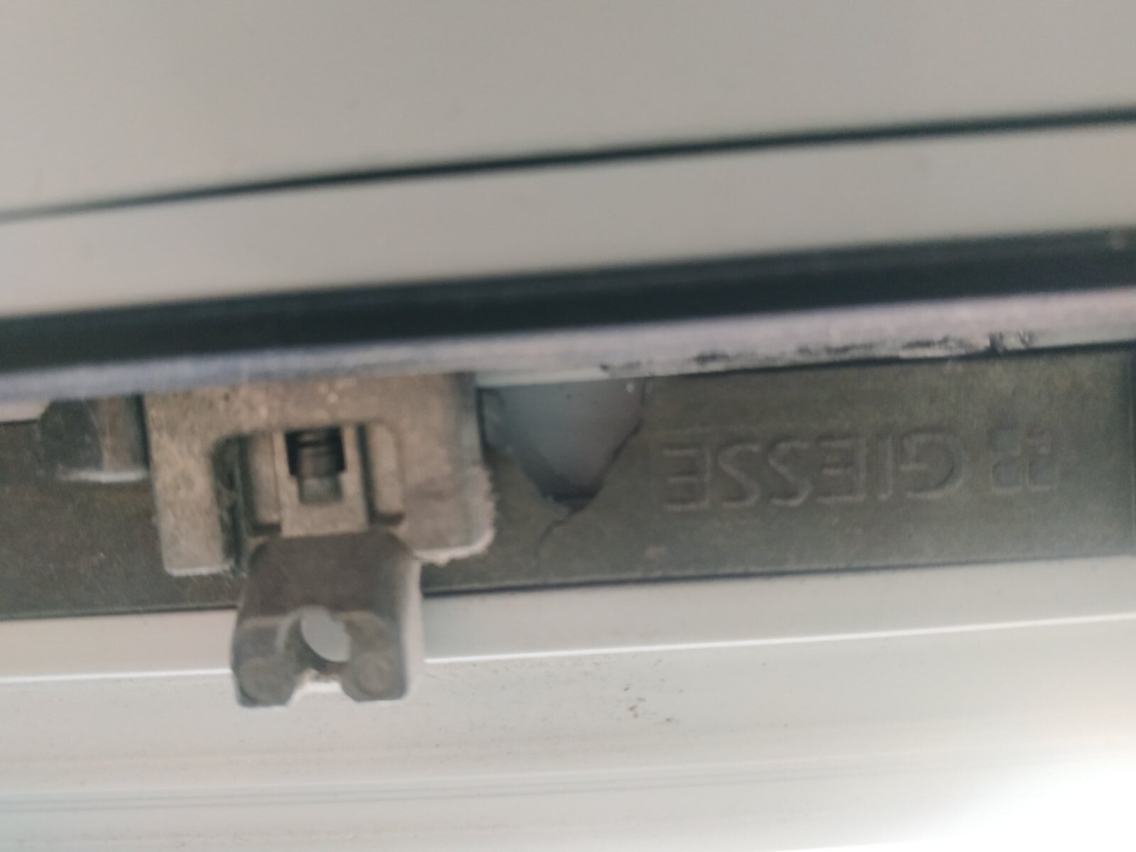

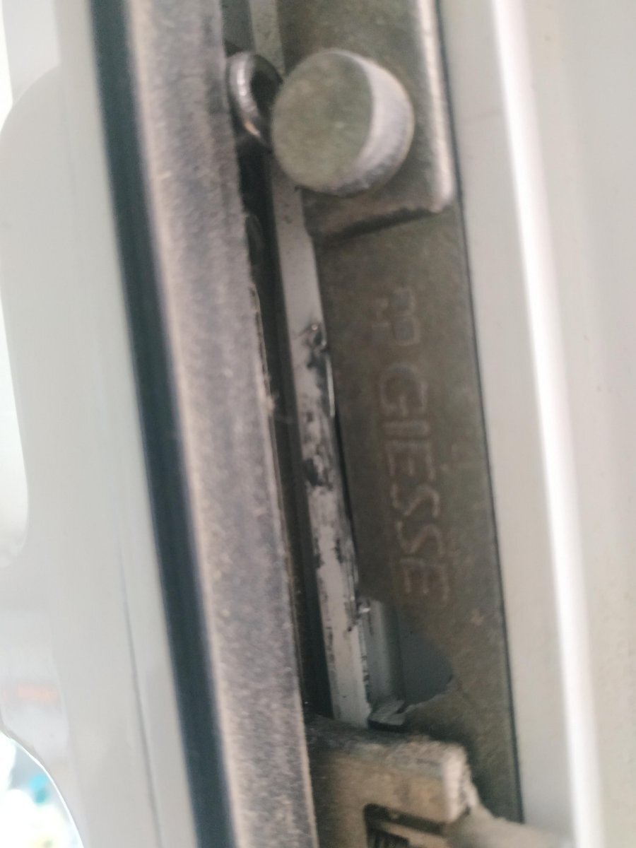

Καλημέρα, έχω μια ερώτηση για χαλασμένο παράθυρο, φαίνεται να έχει γίνει κάτι με τον μηχανισμό του πόμολου και ανεξαρτήτως της φοράς του παραμένει στην ανάκληση. Μπορώ να διακρίνω ένα σημείο που φαίνεται να έχει σπάσει. Γνωρίζετε τί είναι και εάν μπορεί να επισκευαστεί; θενκς.
