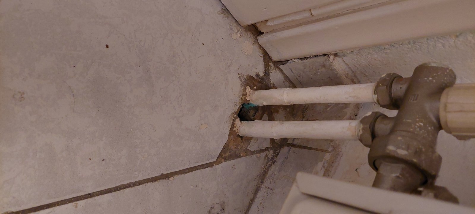

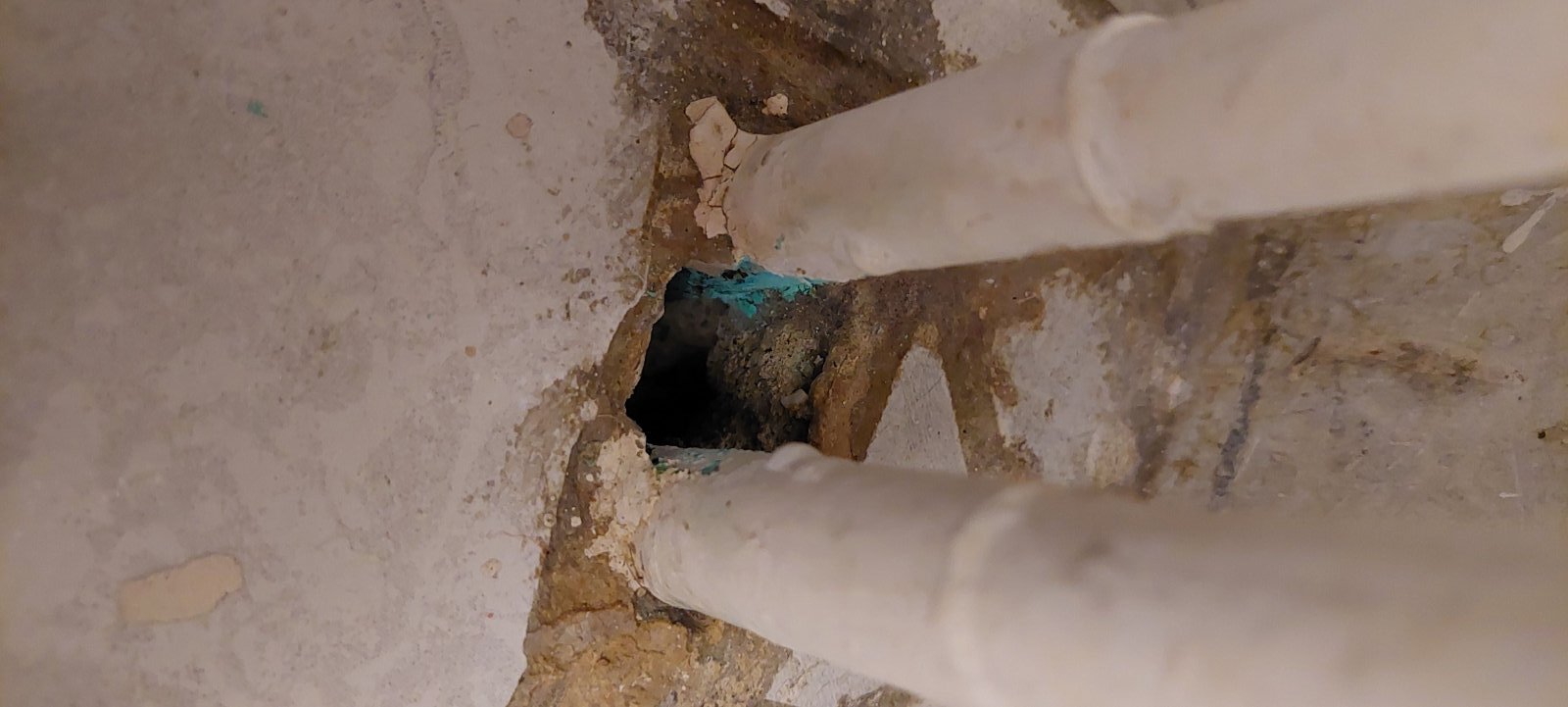

Αυτοί οι σωλήνες περάστηκαν πριν περίπου 30 χρόνια.Πριν 6-7 χρόνια άρχισε να υπάρχει μία διαρροή από το φρεάτιο της αποχέτευσης και μετά από 3 χρόνια υγρασίας(σταμάτησε το 2021) δημιουργήθηκε αυτή η καθίζηση. Λογικά ήταν γεμισμένο με κόλλα πλακιδίων. Τώρα με τι να το γεμίσω για να μην υπάρχει θέμα και με διαστολές-συστολές; Μιλάμε για υπόγειο 60 ετών με την πλάκα πάνω στο έδαφος άρα δεν έχω μεγάλες απαιτήσεις απλώς να κλείσω τις τρύπες.
Επεξ/σία από peragialos
5 λεπτά πριν, peragialos είπε
Καλησπέρα.
Για άλλη δουλειά , είχα χρησιμοποιήσει επισκευαστικό σοβά για υγρασία . Ρώτησε και σε χρώματοπωλειο εάν υπάρχει κάτι διαφορετικό
