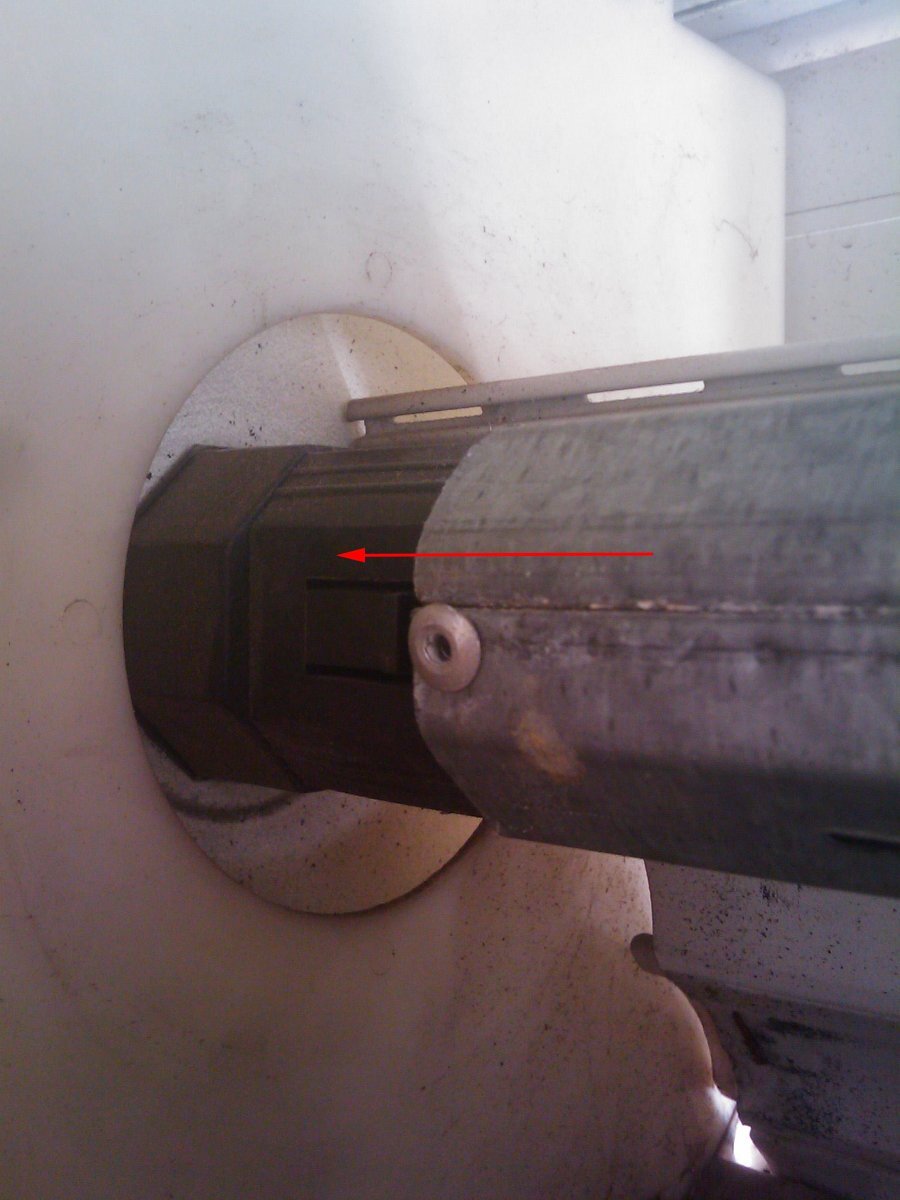

Θέλω να αλλάξω τον (κομμένο) ιμάντα σε ρολό αλουμινίου, αλλά με δυσκολεύει το σημείο που βλέπετε στην εικόνα. Το ασημί είναι ο άξονας ο οποίος με το ένα του άκρο θηλυκώνει στο καρούλι πάνω στο οποίο τυλίγεται ο ιμάντας που χρησιμοποιούμε για να ανεβοκατεβαίνει το ρολό. Το απέναντι άκρο του είναι αυτό που φαίνεται στη φωτογραφία.
Αυτό που πρέπει να γίνει είναι να "απασφαλίσει" ο άξονας από τη μία πλευρά (φωτογραφία) και να ολισθήσει προς τη μεριά του μαύρου πλαστικού (βλ. κόκκινο βέλος). Με αυτό τον τρόπο, θα δημιουργηθούν μπόσικα ώστε να ξεκουμπώσει στο άλλο του άκρο από το καρούλι, ώστε να βγάλω το καρούλι και να το αντικαταστήσω με το καινούργιο.
Το θέμα είναι ότι εκεί υπάρχει ένα πριτσίνι -και αντικριστά, από την πίσω πλευρά, άλλο ένα- τα οποία στερεώνουν (?) τον άξονα πάνω στο μαύρο πλαστικό. Πώς μπορώ να τα βγάλω αυτά τα δύο πριτσίνια;
Είσαι σίγουρος οτι βγαίνει κατά αυτόν τον τρόπο;
Δε θυμάμαι να χρειάστηκε να λύσω εκείνο το κομμάτι σε αντίστοιχη αλλαγή, ούτε βλέπω τίποτα παρόμοιο στα βίντεο που βρίσκω.

Στις 1/10/2024 στις 4:09 ΜΜ, so-was-Red είπε
Καλησπέρα
Πατα μια την εγκοπη του μαυρου πλαστικου και δες αν μπαινει μεσα στον αξονα, νομιζω ετσι χαλαρώνει.
Δηλαδη με τα δυο σου τα δάχτυλα, γιατι θα χει και απο την απεναντι μερια, θα πατησεις εκει που βλεπεις το κενο και θα το κανεις προς τα μεσα.
