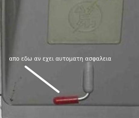

σκεφτόμουν σήμερα ότι ίσως ήρθε η ώρα την επόμενη φορά που θα επιστρέψω Ελλάδα να ανανεώσω τον παλιό ηλελκτρολογικό πίνακα του σπιτιού μου με νέα ραγουλικά, διακόπτες, ασφάλεις, ίσως και μέ smart meter για να παρακοκολουθώ καταναλωση κλπ
Δε μέ είχε ποτέ απασχολήσει στο παρελθόν αλλά από όσο μπορώ να θυμηθώ από τη τελευταία φορά που είχα κοιτάξει το ρολόι της ΔΕΗ δεν υπήρχε κάποιος εμφανής τρόπος να κοψεις το ρευμα από εκεί πρός όλο το σπίτι.
Άν πρέπει λοιπόν να αλλάχθεί ακόμα και ο κεντρικός "γενικός" , πως θα απομονώσει όλη τη παροχή προς το σπίτι ο ηλεκτρολόγος;

Γενικός διακόπτης μπαίνει στον πίνακα και όχι στο ρολόι.
Ο αδειούχος ηλεκτρολόγος θα δει την κεντρική παροχή ως προς την γείωση κυρίως που στους παλαιούς πίνακες την έβαζαν στην σιδερένια  σωλήνωση του νερού. Θα αντικαταστήσει τον πίνακα και θα δώσει το σχετικό πιστοποιητικό στην ΔΕΗ. Ως προς την κατασκευή, ο πίνακας ακολουθεί κάποιες προδιαγραφές ασφαλείας, όπως το να υπάρχει ρελέ διαφυγής, λυχνίες, αναμονές κλπ. Εαν ζητήσεις κάποιο πρόσθετο εξάρτημα ράγας θα στο βάλει ο ηλεκτρολόγος αλλά περισσότερο μετράει ο δικός του λόγος του παρά το τι λέμε ή το τι νομίζουμε εμείς.
Ως προς το κόστος υπάρχει περιθώριο επιλογής για τον κατασκευαστή των εξαρτημάτων αλλά σε αυτά τα θέματα δεν πρέπει να υπάρχουν τσιγκουνιές.
32 λεπτά πριν, DrLo είπε
Αν δεν έχει ο ηλεκτρολόγος θα βρει την άκρη πχ βρα......... Αν δεν μπορεί ζητάς διακοπή και επανασύνδεση
Επεξ/σία από hp8
8 λεπτά πριν, hp8 είπε
όχι δεν έχει τέτοιο.
Αυτό θυμόμουν και εγώ, νομίζω το σπίτι πχ της μάνας μου έχει τέτοιο
το δικό μου δεν έχει, δε ξέρω αν υπάρχει κάποιο άλλο "κουμπί" ή κάτι άλλο που δεν είναι τόσο εμφανές.
Δε είναι λογικό να μπορεί να γίνεται παντού
Το σπίτι βέβαια είναι παλιό, από '73
θα ζητήσω να μου στείλουν καμιά φώτο να το δω πιο προσεκτικά
Επεξ/σία από DrLo
