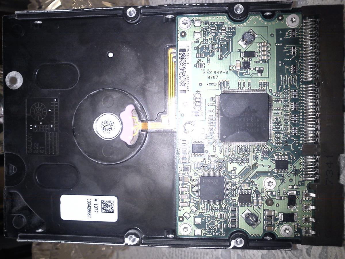

nikos903 Δημοσ. 24 Αυγούστου 2013 Share Δημοσ. 24 Αυγούστου 2013 Μπορείς να βγάλεις μια φωτογραφία την πλακέτα του δίσκου απο την πλευρά που έχει τα smd? Απο την πλευρά του κυκλώματος δηλαδή, να φαίνονται τα στοιχεία. Συνδέστε για να σχολιάσετε Κοινοποίηση σε άλλες σελίδες άλλες επιλογές

Hermes_gr74 Δημοσ. 24 Αυγούστου 2013 Μέλος Share Δημοσ. 24 Αυγούστου 2013 Μπορείς να βγάλεις μια φωτογραφία την πλακέτα του δίσκου απο την πλευρά που έχει τα smd? Απο την πλευρά του κυκλώματος δηλαδή, να φαίνονται τα στοιχεία. Ιδού οι φωτογραφίες. Αν αλλάξω την πλακέτα πρέπει να είναι ακριβώς από το ίδιο μοντέλο; Όταν λες πλακέτα εννοείς αυτό που φαίνεται εξωτερικά; Δεν έχω ξανακάνει κάτι παρόμοιο. Συνδέστε για να σχολιάσετε Κοινοποίηση σε άλλες σελίδες άλλες επιλογές
nikos903 Δημοσ. 24 Αυγούστου 2013 Share Δημοσ. 24 Αυγούστου 2013 Στα 3 κυκλωμένα βλέπεις να έχει καεί τίποτα; Πολύμετρο υπάρχει περίπτωση να έχεις; Το να αλλάξεις πλακέτα είναι πονεμένη ιστορία :/ Πρέπει να βρεις ίδια και άμα σου δουλέψει έχει καλώς, αλλιώς αλλάζεις το τσιπάκι με το FW και άμα δουλέψει πάλι... Άμα δεν δουλέψει ούτε έτσι.... Συνδέστε για να σχολιάσετε Κοινοποίηση σε άλλες σελίδες άλλες επιλογές
Hermes_gr74 Δημοσ. 24 Αυγούστου 2013 Μέλος Share Δημοσ. 24 Αυγούστου 2013 Στα 3 κυκλωμένα βλέπεις να έχει καεί τίποτα; Πολύμετρο υπάρχει περίπτωση να έχεις; Το να αλλάξεις πλακέτα είναι πονεμένη ιστορία :/ Πρέπει να βρεις ίδια και άμα σου δουλέψει έχει καλώς, αλλιώς αλλάζεις το τσιπάκι με το FW και άμα δουλέψει πάλι... Άμα δεν δουλέψει ούτε έτσι.... Τα τρία κυκλώματα ποια είναι; Είμαι άσχετος από ηλεκτρονικά. Όχι, πολύμετρο δεν έχω. Πως θα γίνει τώρα να βρω από την ίδια πλακέτα; Είναι αρκετά παλιός ο δίσκος. Είναι σίγουρο ότι φταίει η πλακέτα ή μήπως κάτι άλλο εσωτερικά; Τα δεδομένα να φανταστώ ότι αποθηκεύονται σε κάτι άλλο εσωτερικά και όχι στην πλακέτα. Συνδέστε για να σχολιάσετε Κοινοποίηση σε άλλες σελίδες άλλες επιλογές
nikos903 Δημοσ. 24 Αυγούστου 2013 Share Δημοσ. 24 Αυγούστου 2013 Αυτά που έχω κυκλώσει λέω αμα έχουν καεί, άμα έχουν παραμορφωθεί. Απο κυκλώματα εντάξει δεν σου λέω Χαλαρά Για πλακέτα δες εδώ: λινκ ή αλλιώς ebay... Το πιο πιθανό να φταίει η πλακέτα, σχεδόν σίγουρο... Τα δεδομένα είναι μέσα στον δίσκο όχι στην πλακέτα. Συνδέστε για να σχολιάσετε Κοινοποίηση σε άλλες σελίδες άλλες επιλογές
Hermes_gr74 Δημοσ. 24 Αυγούστου 2013 Μέλος Share Δημοσ. 24 Αυγούστου 2013 Φίλε μου έτσι όπως τα βλέπω δεν μου φαίνονται παραμορφωμένα (με κάθε επιφύλαξη, όπως σου είπα από ηλεκτρονικά δεν κατέχω). Άπό την φωτογραφία εσύ δεν μπορείς να καταλάβεις, έτσι; Το τσιπάκι με το FW ποιο ακριβώς είναι; Από την φωτογραφία μπορείς να μου πεις ακριβώς ποιο μοντέλο είναι για να ξέρω πως να ψάξω το τσιπάκι; Αν αγοράσω μια εξωτερική θήκη λες να γίνει τίποτα; Συγγνώμη αν στα ζάλισα. Συνδέστε για να σχολιάσετε Κοινοποίηση σε άλλες σελίδες άλλες επιλογές

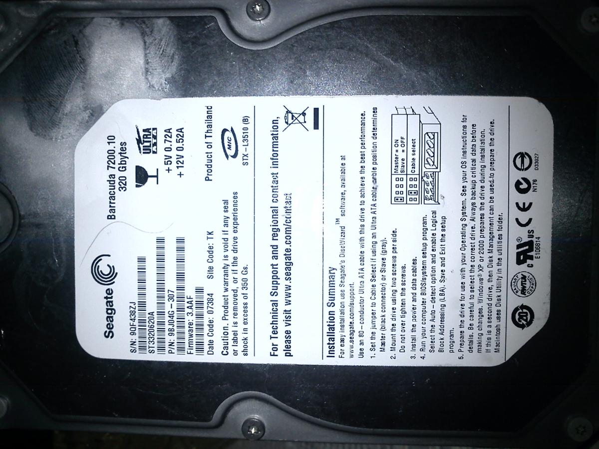

nikos903 Δημοσ. 24 Αυγούστου 2013 Share Δημοσ. 24 Αυγούστου 2013 Ανάμεσα στα 2 μεγάλα είναι ένα μικρότερο, αυτό πρέπει να είναι το τσιπάκι με το FW αλλά δεν σε ενδιαφέρει αυτό για την ώρα. Πλακέτα βρίσκεις με το μοντέλο του δίσκου, ebay έχεις λογαριασμό να αγοράσεις; Υπόψιν είναι τσιμπημένες οι τιμές απο τις πλακέτες... Διαφορετικά ψάξε αγγελίες για το ίδιο μοντέλο δίσκου και κοιτάς να έχουν την ίδια πλακέτα ή δες στο thread με τις πλακέτες που χαρίζονται αμα έχει τίποτα. ST3320620A Για αυτόν ψάχνεις πλακέτα. Τσεκάρεις και P/N αμα βρεις το ίδιο. Εξωτερική θήκη όχι, θα καεί και αυτός ή θα χτυπήσει προστασία.... Ή φτιάχνεις την πλακέτα ή παίρνεις άλλη και κοιτάς να την βάλεις στον δίσκο σου. Εγώ προτείνω το πρώτο αλλά.... Συνδέστε για να σχολιάσετε Κοινοποίηση σε άλλες σελίδες άλλες επιλογές
Hermes_gr74 Δημοσ. 24 Αυγούστου 2013 Μέλος Share Δημοσ. 24 Αυγούστου 2013 Τα μοντέλα αυτά στην λίστα του ebay κάνουν όλα για τον δικό μου δίσκο; Μπορείς να μου προτείνεις κάποιο από όλα αυτά; Το P/N πρέπει οπωσδήποτε να είναι το ίδιο; Συνδέστε για να σχολιάσετε Κοινοποίηση σε άλλες σελίδες άλλες επιλογές
Hermes_gr74 Δημοσ. 24 Αυγούστου 2013 Μέλος Share Δημοσ. 24 Αυγούστου 2013 (επεξεργασμένο) Επίσης βρήκα αυτό εδώ : www.ebw.gr/el/product/13739/SEAGATE-BARRACUDA-ST3320620A-320GB-7200RPM-ATA-100-IDE-Intenal-Hard-Drive-3-5-Esoterikos-skliros-dis Αν το αγοράσω και αλλάξω τις πλακέτες λες να δουλέψει; Κάτι διάβασα στο thread που μου είπες ότι οι seagate έχουν ένα firmware το οποίο είναι ένα και μοναδικό για κάθε δίσκο οπότε και να ταιριάζει η πλακέτα υπάρχει η περίπτωση να μην γίνεται τίποτα. Επεξ/σία 24 Αυγούστου 2013 από Hermes_gr74 Συνδέστε για να σχολιάσετε Κοινοποίηση σε άλλες σελίδες άλλες επιλογές
