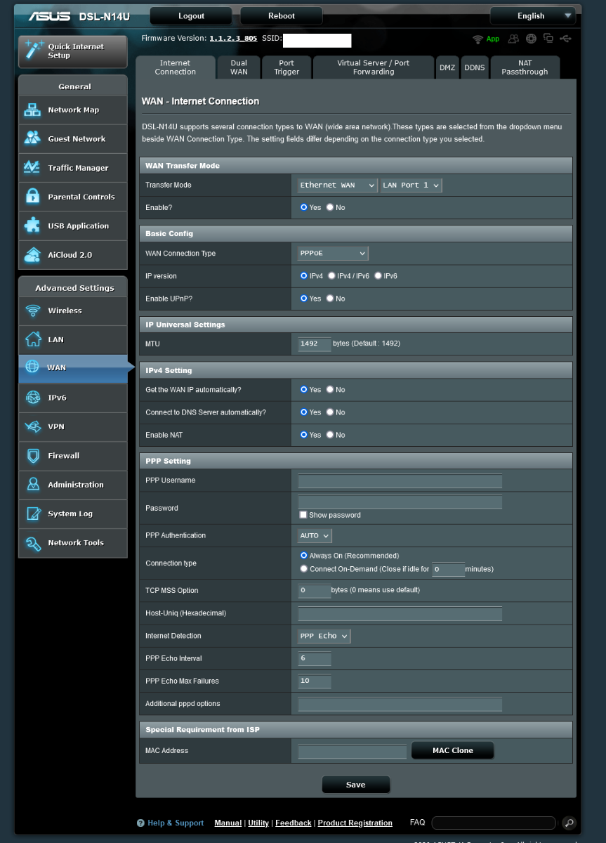

Εχω το εξης setup: Nova router (Zyxel VMG8623-T50B) το οποιο παιρνει το Ιντερνετ και εχει ρολο DHCP server. Επισης του εχω ενεργοποιησει το DDNS με NO-IP για να εχω προσβαση απεξω.
Εχω επισης ενα παλιο Asus dsl-n14u το οποιο εχει δυνατοτητα για VPN server και wake on lan.
Αυτο που θελω να πετυχω ειναι καπως να μπορω απεξω να μπαινω στο εσωτερικο δικτυο και να κανω wake τις συσκευες μου. Δυστυχως το Zyxel ενω εχει μενου Wake on Lan, δεν δουλευει.
Οποτε σαν σκεψη εχω να μπορω με καποιο τροπο ειτε να συνδεομαι στον VPN server του ASUS, ειτε να μπορεσω να μπαινω στο Web του ASUS και να κανω απο εκει το WOL.
Το προβλημα μου ειναι οτι δεν μπορω να κανω το DDNS στο Asus να συνδεθει. Μου βγαζει παντα ενα μνμ για double NAT environment. To Asus το εχω στο ιδιο subnet (192.168.1.x) με κλειστο DHCP αλλα δεν ξερω τι ρυμισεις να βαλω στα port forward και στο WAN interface. Μηπως πρεπει να ορισω την LAN του Zyxel που παει στο Asus σαν bridge? Μπορω καπως να μην εχω διπλο ΝΑΤ?

αυτο που θες να κανεις ειναι complicated.
το setup που εχεις μπορει να παιξει με 3 διαφορετικους τροπους.
α.αυτο που εχεις κανει εσυ. το zyxel μπροστα παιρνει ιντερνετ και φευγει καλωδιο απο την lan του και παει στο asus στην wan αρα και το asus παιζει ως ρουτερ.αρα εχεις double nat αρα θες διπλα port forward.
b.να αφησεις το zyxel μπροστα και το asus να παιξει ως access point με την θυρα lan αντι για wan.θα εχεις ενα nat αλλα χανεις οτιδηποτε μπορει να κανει το asus.vpn κτλ.
γ.κανεις το zyxel bridge και κανει κληση pppoe το asus. θα εχεις ενα nat αλλα το No ip θα το κανει το asus. προυποθετει οτι μπορεις να γυρισεις το zyxel σε bridge και δεν θα χασεις την τηλεφωνια αν ειναι voip.και ισως χρειαστουν admin/root/supervisor credentials για να το κανεις bridge.
18 ώρες πριν, poulinos είπε
για το α θα χρειαστω βοηθεια γιατι δεν εχω κανει ποτε διπλο port forward.
το β δεν υπαρχει σαν επιλογη αφου στην ουσια το μονο που θελω απο το asus ειναι το ddns του η το vpn server του
για το γ ισως να ειναι η καλυτερη επιλογη μιας και δεν εχω voip.Supervisor account μπαινει αλλα οχι root. Πως υλοποιείται αυτο το setup; Οι υπολοιπες συσκευες πχ Deco, pc κτλ θα μπορουν να συνδεθουν πανω στο Zyxel η θα πρεπει να πανε στο asus? Για pppoe τι πρεπει να ρυθμισω στο asus?

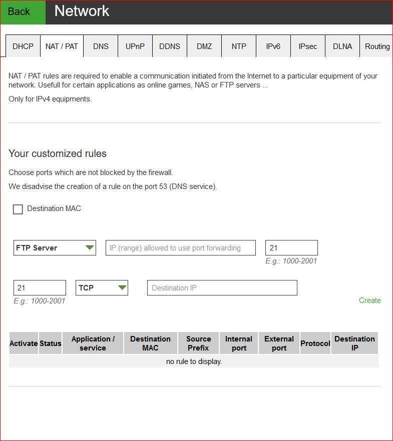

γεια σας, απορία. πως ανοίγουμε πόρτα στο speedport smart; το μενού είναι αυτό αλλά είναι πολύπλοκο. στο πεδίο ip range θα γράψω πχ. 192.168.1.50 - 192.168.1.52 ;
δεν έχει ούτε κάτι σε tooltip ώστε να δώσει μια ιδέα.
και στο destination τι πάει; η δημόσια ip που βγαίνω προς τα έξω ή κάποια τοπική όπως της συσκευής που θέλω πχ να βλέπω απομακρυσμένα, πάλι τοπική του τύπου 192.168.χ.χ;

IP Range κενό, Destination IP η συσκευή στο δίκτυό σου που θα ανοίξεις το port, π.χ. 192.168.1.5 που καλό είναι να την έχεις κάνει και στατική.
  Hide contents
destination ip ειναι η Ip που εχει το pc σου για παραδειγμα 192.168.1.3 και εκει θα γινει το Port forward.Καλο θα ειναι να την δωσεις καρφωτα για να μην αλλαξει οποτε και θα σταματησει να παιζει το port forward.εκτος αν παιζει και με Mac to port forward. internal port external port το ιδιο συνηθως πχ 3389 για Remote desktop.protocol tcp/udp εκτος αν θες καποιο απο τα δυο.

13 ώρες πριν, poulinos είπε
