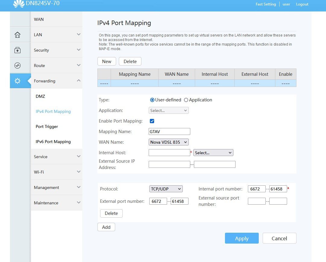

Ίσως δεν παίζει σωστά το DMZ τότε. Έχεις δοκιμάσει να ανοίξεις χειροκίνητα όσες πόρτες χρειάζεται;
Προσπαθώ αλλα μάλλον κάτι δεν πιάνω, αν εχω καταλάβει καλά το λέει port mapping
GTA Online requires the following ports to be open:
  • Port 6672 (UDP)
  • Port 61455 (UDP)
  • Port 61457 (UDP)
  • Port 61456 (UDP)
  • Port 61458 (UDP)
Να τις αφήσω έτσι να τελειώνω αντι να κάνω 5 διαφορετικές καταχωρήσεις;
Θα βάλω και την ip μου μετά στο internal host και νομιζω καθάρισα, το external source δε νομιζω να το ξερω κάπως.
ΑΚΥΡΟ, δεν γίνεται έτσι το δοκίμασα μόλις μου λέει οτι υπάρχει conflict μεταξύ Internal και external ports.
Να αφήσω μονο τις external;
μπα, δεν θέλει.

Η 193.ΧΧΧ που εμφανίζεται ειναι επειδή εκανα ρισταρτ το huawei. (Επειδή πριν εγραφα για 46.ΧΧΧ)

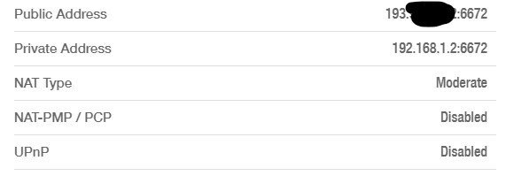

Επανέρχομαι στο θέμα,μάλλον κάτι παίζει με το Xiaomi Mi4A που έχω ως wireless repeater ενδιάμεσα και δεν ανοίγει πόρτες και τα συναφή.
Δοκίμασα να συνδεθώ στο huawei με τη μια ασύρματα (όσο έπιανε) και τουλάχιστον το UPNP παίζει κανονικά, το εμφανίζει και στα παιχνίδια οτι είναι enabled!

Αντίθετα, στο GTAV πχ με DMZ ON, το παιχνίδι λεει NAT MODERATE και ports CLOSED.

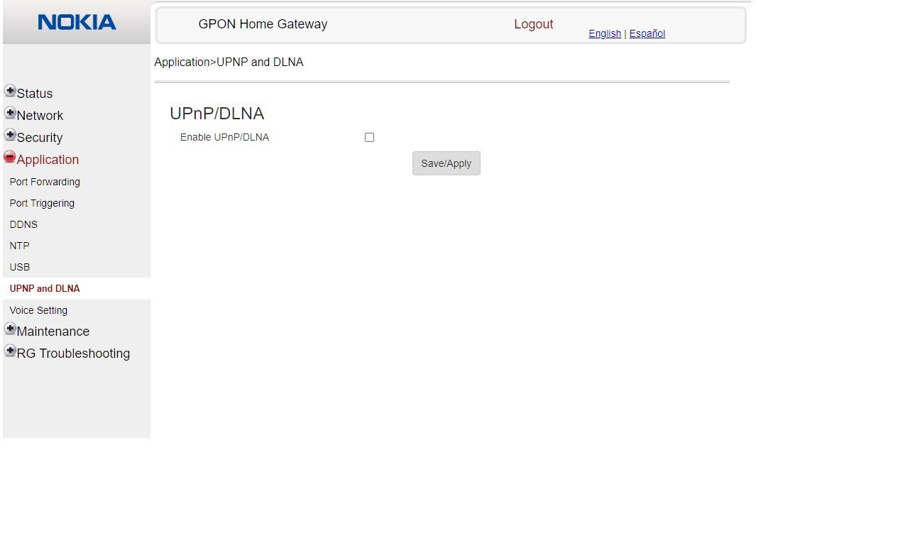

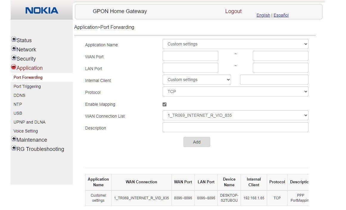

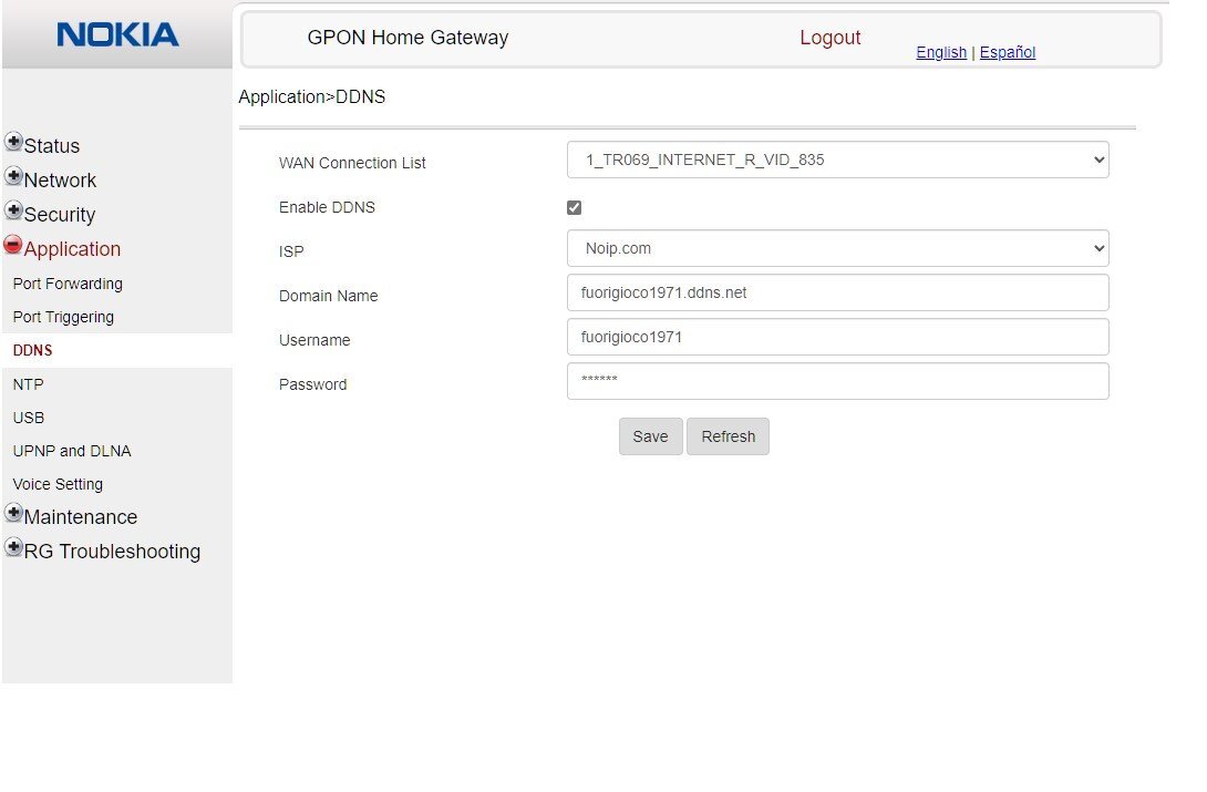

καλησπερα και απο εμενα. με το technicolor router της nova ειχα καταφερει να δουλευει ο jellyfin server που τρεζει στο πισι μου ακομα και απο εξω απο το σπιτι πχ κινητο.ειχα φτιαξει ενα δωρεαν  ddns  το dnshome.de (που ηταν στην λιστα των ddns που υποστηριζε το technicolor)
τωρα μου εστειλε η νοβα το nokia το ορθιο λευκο ρουτερ αλλα.... επειδη στην λιστα με τους ddns δεν εχει το dnshome.de εκανα στο no ip.
εχω δωσει καρφωτη ip στο σταθερο υπολογιστη που τρεχει ο jellyfin.
βαζω τα στοιχεια του no ip και η πορτα του jellyfin ειναι η 8096.εκει που λεει wan port- και lan port εβαλα 8096 αλλα δεν βλεπω φως.τι κανω λαθος ?ευχαριστω!δειτε φωτο
τι αλλα Connections εχει περα απο το tr069 που βλεπω. πρεπει να δεις ποιο Interface απο ολα που εχει εκειμεσα εχει παρει Wan ip.μπορει να εχει 6-7 interfaces αλλα ενα ειναι το σωστο
Σωστό είναι. Λέει TR-069 και Internet. Όλα αυτά μαζί στο VLAN 835.
Στις 30/3/2024 στις 11:44 ΜΜ, poulinos είπε
μονο αυτο εχει!

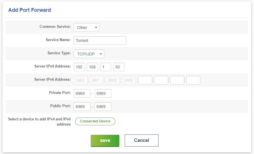

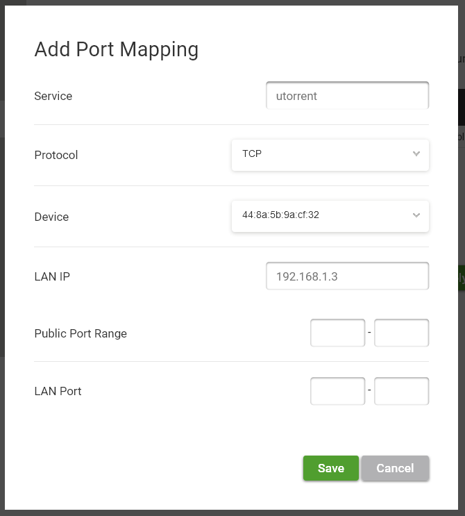

ευχαριστω. καταλαβα. μηπως εχεις καποιον 'οδηγο' για port forward για το speedport plus 2 ? ασχετη εδω με αυτα μοντεμ και δικτυα
Επεξ/σία από MariaLog
Υπάρχουν 2 διαφορετικά Speedport Plus 2, αν και εμφανισιακά είναι ολόιδια, το μενού τους διαφέρει.
Στο Arcadyan, το Port Forwarding γίνεται εδώ, αφού συνδεθείς στο http://192.168.1.1 με τα στοιχεία που έχει στο αυτοκόλλητο κάτω από το router:
Στο Server IPv4 Address εισάγεις τη διεύθυνση του υπολογιστή (που καλό είναι να την έχεις κάνει στατική αν δεν είναι ήδη από παλιά). Στα private και public port εισάγεις το port που έχεις επιλέξει στον torrent client.
Για το Sercomm Speedport Plus 2 δεν είμαι σίγουρος πού είναι η επιλογή για το port forwarding και δεν έχω πρόσβαση τώρα να το τσεκάρω 😕
το Sercomm Speedport Plus 2 εχω... και το αναφερει σαν port mapping
στο utorrent εχω την 12500 θυρα
τι βαζω στο PUBLIC PORT RANGE + LAN PORT ?  12500-12500 και στα δυο?
ευχαριστω
απλα ειδα το tr 069 και μου φανηκε παραξενο
On 02/04/2024 at 08:47, fuorigioco1981 said:
μονο αυτο εχει!
τοτε οκ σωστο ειναι

www.portforward.com .εχει μεγαλη γκαμα.αν καταλαβεις την λογικη σε ενα κανεις σε ολα.
σωστα 12500. και ελπιζω να μηνβγαινεις πισω απο cgnat.

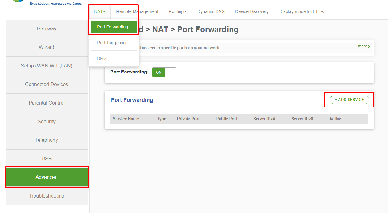

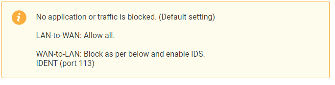

Πήγα cosmote (SpeepPort Plus 2) και στο port forward δεν μπορώ να ανοίξω τις πρώτες 1024 (χρειάζομαι 80 και 443)
To firewall είναι κλειστό και το router και στο mycosmote. Μπορώ να κάνω κάτι από αλλού ή μόνο τηλέφωνο αύριο?

Οσο ξερω πρεπει να κανεις disconnect /connect για να παρει την ρυθμιση.δεν πρεπει να σου κοβει πορτες μετα ΕΚΤΟΣ ΑΝ ΒΓΑΙΝΕΙΣ ΑΠΟ CGNAT οποτε αυτο ειναι αλλο θεμα.στο Cgnat δεν παιζει το Port forward και πρεπει να τους καλεσεις και να τους πεις να σε βγαλουν διοτι πχ εχεις καμερες και δεν μπορεις να τις δεις απο μακρυα. συνηθως αν εχεις Cgnat μεσα στο router θα βλεπεις Ip 100.x.x.x kai οταν πας στο www.whatismyipaddress.com θα βλεπεις αλλη Ip απο το router
