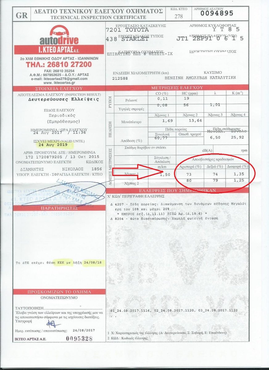

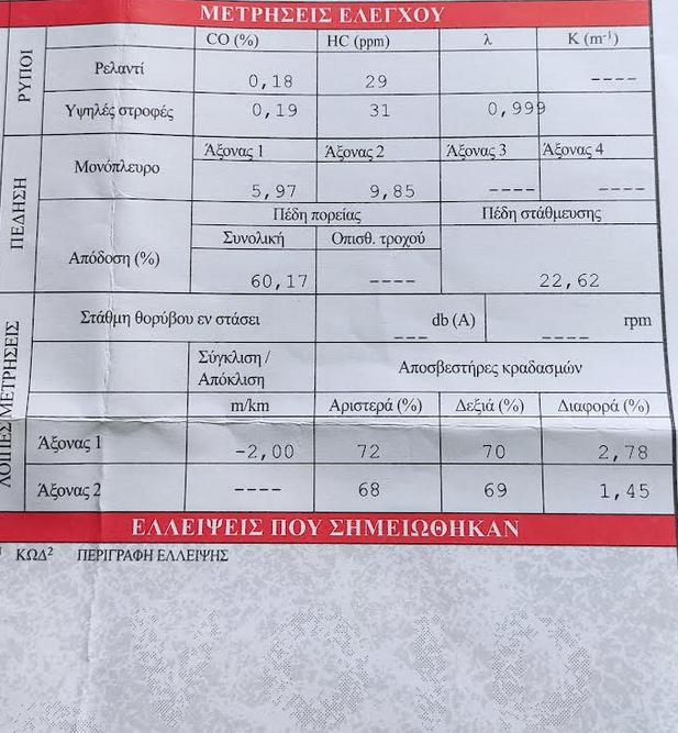

Joshua21 Δημοσ. 31 Ιουλίου 2022 Δημοσ. 31 Ιουλίου 2022 29 λεπτά πριν, jimakos234 είπε Που αναγραφεται η αποδοση τον αμορτισερ? 1
jimakos234 Δημοσ. 31 Ιουλίου 2022 Δημοσ. 31 Ιουλίου 2022 @Joshua21 ωραιος. Τα παρακατω ειναι πο το ΚΤΕΟ που εγινε τον Ιουνιο 22. Spoiler
Joshua21 Δημοσ. 31 Ιουλίου 2022 Δημοσ. 31 Ιουλίου 2022 7 λεπτά πριν, jimakos234 είπε @Joshua21 ωραιος. Τα παρακατω ειναι πο το ΚΤΕΟ που εγινε τον Ιουνιο 22. Εμφάνιση κρυμμένου περιεχομένου Μια χαρά δείχνουν τα αμορτισέρ σου. Υπόψιν το πιο σημαντικό δεν είναι το ποσοστό της απόδοσης (από 30% και πάνω θεωρούνται φυσιολογικές τιμές), είναι η διαφορά της απόδοσης ανάμεσα στην αριστερή και στη δεξιά ανάρτηση του ίδιου άξονα. Οι δικές σου διαφορές είναι σχεδόν μηδενικές, σοβαρή έλλειψη θεωρείται όταν οι διαφορές είναι από 31% και πάνω. 1
Haldol Δημοσ. 31 Ιουλίου 2022 Δημοσ. 31 Ιουλίου 2022 32 λεπτά πριν, Joshua21 είπε Υπόψιν το πιο σημαντικό δεν είναι το ποσοστό της απόδοσης (από 30% και πάνω θεωρούνται φυσιολογικές τιμές), είναι η διαφορά της απόδοσης ανάμεσα στην αριστερή και στη δεξιά ανάρτηση του ίδιου άξονα. Σωστά. Και μάλιστα, πιο σπορ αναρτήσεις "γράφουν" λιγότερο στον συγκεκριμένο έλεγχο. Οπότε δεν είναι περίεργο ένα Bilstein B4 να γράφει 70% και ένα Bilstein B6 ... 40%.
Joshua21 Δημοσ. 31 Ιουλίου 2022 Δημοσ. 31 Ιουλίου 2022 11 λεπτά πριν, Haldol είπε Σωστά. Και μάλιστα, πιο σπορ αναρτήσεις "γράφουν" λιγότερο στον συγκεκριμένο έλεγχο. Οπότε δεν είναι περίεργο ένα Bilstein B4 να γράφει 70% και ένα Bilstein B6 ... 40%. Το ποσοστό αυτό δείχνει το ποσοστό των κραδασμών που μπορεί να απορροφήσει η ανάρτηση συνολικά, οπότε λογικό είναι με τη Β4 να γράφει μεγαλύτερο νούμερο απο ότι με την Β6.

tyf Δημοσ. 31 Ιουλίου 2022 Δημοσ. 31 Ιουλίου 2022 απο αμορτισερ εισαι κομπλε. αν ειχαν θεμα θα ειχες πολυ χαμηλη τιμη. εγω σε ενα σμαρτ ειχα αλλαξει ψαλιδι γιατι ειχε θεμα και παω στο κτεο τωρα και μου βγαζει το δεξι εμπρος στο 7% !!!! εν τωμεταξυ το αμαξι ειναι ελαφρυ και στον δρομο ουτε ακουγεται ουτε κανει κατι απο θεμα αμορτισερ. αν δεν περναγα κτεο δεν θα το εβλεπα. τωρα το παω για αλλαγη μπροστα και στα δυο. με την αποδοση των δικων σου δεν θα πειραζα κατι στα αμορτισερ. 1
