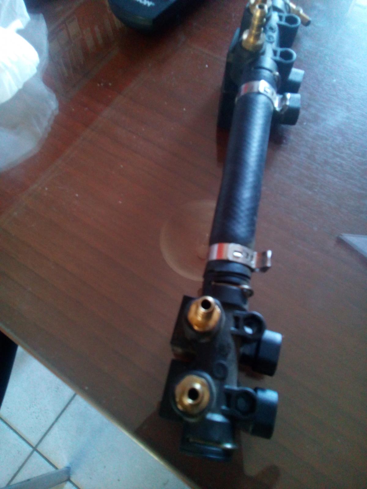

Τοποθετηθηκαν σημερα μπέκ τυπου βενζινης της Hana, μεγαλη διαφορά μέρα με την νύχτα. Ρυθμίστηκε εκ νεου στο δρόμο
Αγοράστηκε και ενα καθαριστικο για την βενζινη της Forch.
Η καταναλωση βενζίνης έπεσε στο 50%
Καλοριζικα Μελετη . Η διαφορα ειναι μονο σε καταναλωση βενζινης ?Κοστος ?
H διαφορά δεν ειναι μονο στην καταναλωση βενζινης( αυτο θα το δεί ο εγκαταστατης στο δρόμο, πόσο ποσοστο θα το ορίσει) , εμένα η κατανάλωση έπεσε στο 60% ( πρίν έκαιγε 4ms -> τώρα καίει 1.5ms)
Θα αλλάξει τελειως το αμάξι!!
Κοιταξτε τη διαμέτρο του ακροφυσιου απο τα μπέκ ηλεκτροβαλβιδες , σε σχέση με τα μπέκ τυπου βενζινης
4ms τι εννοεις ?
Σε λιτρα υγραερίου ανα 100 χλμ ποσο κατω πηγε ?
4ms τι εννοεις ?
Εμενα το συστημα της Lovato , το έχω ρυθμισει στις 3500 στροφές να ψεκάζει  παράλληλα και βενζίνη.
Το αμάξι δεν δούλευε σωστά αφου είχαν χαλάσει τα  2 απο τα 4μπέκ του υγραερίου(τυπου ηλεκτροβαλβιδες).
Βέβαια το γνωριζα οτι στις 45000 χλμ θα χρειαστουν Service.
Ωστόσο δεν αξιζε η επισκευή απο άποψη χρημάτων.
Για αυτο και επέλεξα μπέκ τυπου βενζίνης.
Θα επισυνάψω φωτογραφια των καινουργιων
Γέμισα σήμερα υγραέριο σε  Shell 43,2 Lt     085.4€/Lt
θα επανέλθω να δω πόσα λίτρα το φέρνει στα 100, τωρα που εχει ρυθμιστει και σωστα
