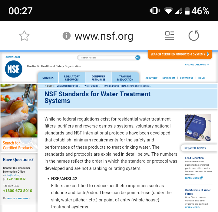

Αφήνω αυτή την πληροφορία γιατί δεν βλέπω να αναφέρεται ή τουλάχιστον δεν το έχω διαβάσει εγώ....Δεν αρκεί απλά να υπάρχει η πιστοποίηση κατά NSF 42 αλλά και τι καλύπτει αυτή η πιστοποίηση....γιατί μπορεί τα υλικά κατασκευής να είναι ασφαλή αλλά να μην γίνεται η φίλτρανση ...........οπότε προσοχή...
nsf-42
και από ότι βλέπω τα Matrikx και τα Atlas Filtri είναι πιστοποιημένα ΜΟΝΟ για τα υλικά κατασκευής
Επεξ/σία από TFN
1 ώρα πριν, TFN είπε
nsf-42
Το 42 πιστοποιεί ότι τα υλικά κατασκευής είναι ασφαλή αλλά και ότι το φίλτρο μειώνει χλώριο και γεύσεις από το νερό .
