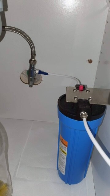

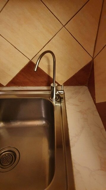

για 1,5 άτομο,νομίζω θα είμαι οκ με το πρώτο,αφου αφορά μόνο κατανάλωση πόσιμου νερού,
η εγκατασταση γινεται απο εμενα? εννοω ,ειναι ευκολο?
Επεξ/σία από kostakiss
2 λεπτά πριν, kostakiss είπε
Αν έχεις έτοιμη την τρύπα για το βρυσάκι τα υπόλοιπα είναι πολύ εύκολα.Όλα τα εξαρτήματά του είναι κουμπωτά.
η συνδεση της παροχης νερου με το φιλτρο?
1 ώρα πριν, kostakiss είπε
Έχει ένα κλέφτη τον βάζεις ανάμεσα στην παροχή και το σπιράλ του κρύου και από εκεί σου δίνει έξοδο για το βρυσάκι με κουμπώματα. Εύκολη διαδικασία την κάνεις κ μόνος σου μπορείς να δείς κ τις οδηγίες που έχει στο pdf

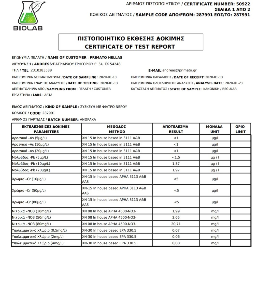

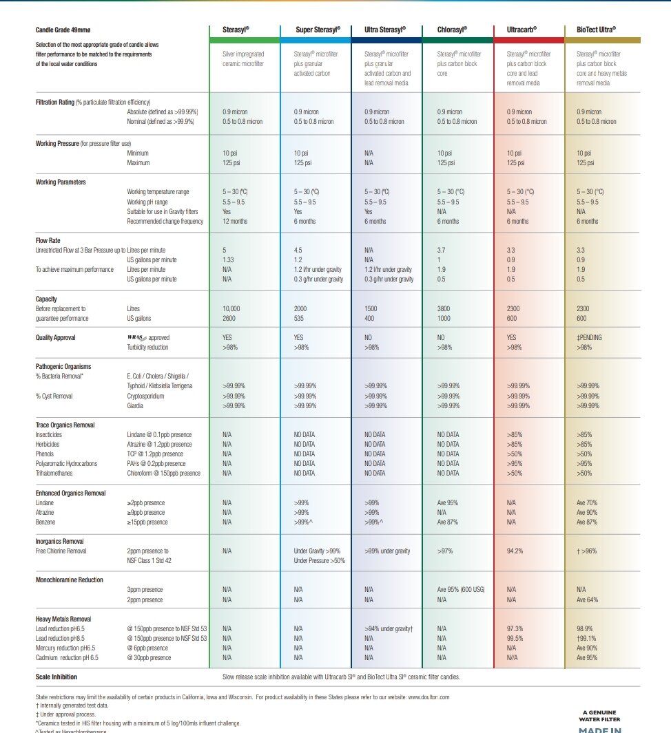

Καταρχήν θεωρώ την επιλογή των φίλτρων λάθος αφού κανένα από τα δύο δεν κατακρατάει βαρέα μέταλλα κάτι που θεωρώ απαραίτητο, δεύτερων δεν καταλαβαίνω την χρήση δύο φίλτρων άνθρακα στη σειρά ανεβαίνει το κόστος χωρίς ουσιαστικό λόγο σαν προφίλτρο βάζεις ένα πολυπροπυλένιο 5μm με κόστος 2,5-3ε αλλαγή κάθε 2-3 μήνες και τέλος. Παίρνεις μία διπλή συσκευή με βρυσάκι βάζεις ενα πολυπροπυλένιο πρώτο στάδιο και δεύτερο αυτό https://filtrato.gr/product/antalaktiko-filtro-simpagous-energou-anthraka-tis-pure-lrc-2510-p5-05mm-10/  και ξεμπέρδεψες. Τώρα αν θέλεις κεραμικό σαν δεύτερο που πρότεινε και ο Δημήτρης πας σε doulton που είναι φθηνότερο, έχει όλες τις πιστοποιήσεις και φτιάχνεται από την καλύτερη εταιρία στον κόσμο σε κεραμικά φίλτρα . Τέλος να σου πω πως η επιλογή ultra filtration είναι πολύ καλή στην κατακράτηση βακτηρίων, μικρών κυστών και ιών άλλα προτίμησέ την σαν δεύτερο στάδιο με πρώτο έναν άνθρακα βαρέων μετάλλων σε αυτήν την περίπτωση κοίτα και αυτό https://filtrato.gr/product/antallaktiko-filtro-simpagous-energou-anthraka-pure-ufc-2510-10-10mm-kai-memvrani-001mm-10/  πιστεύω να σε βοήθησα.
1 ώρα πριν, Geoka1982 είπε

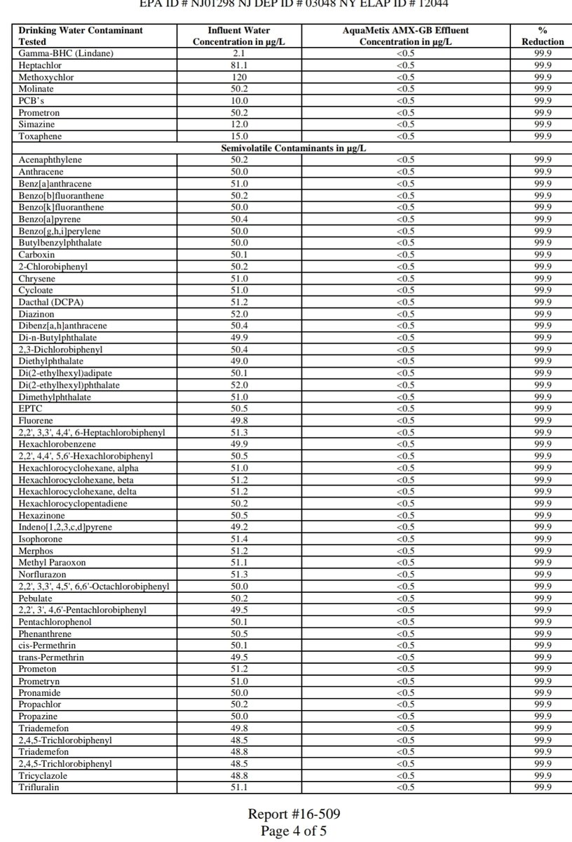

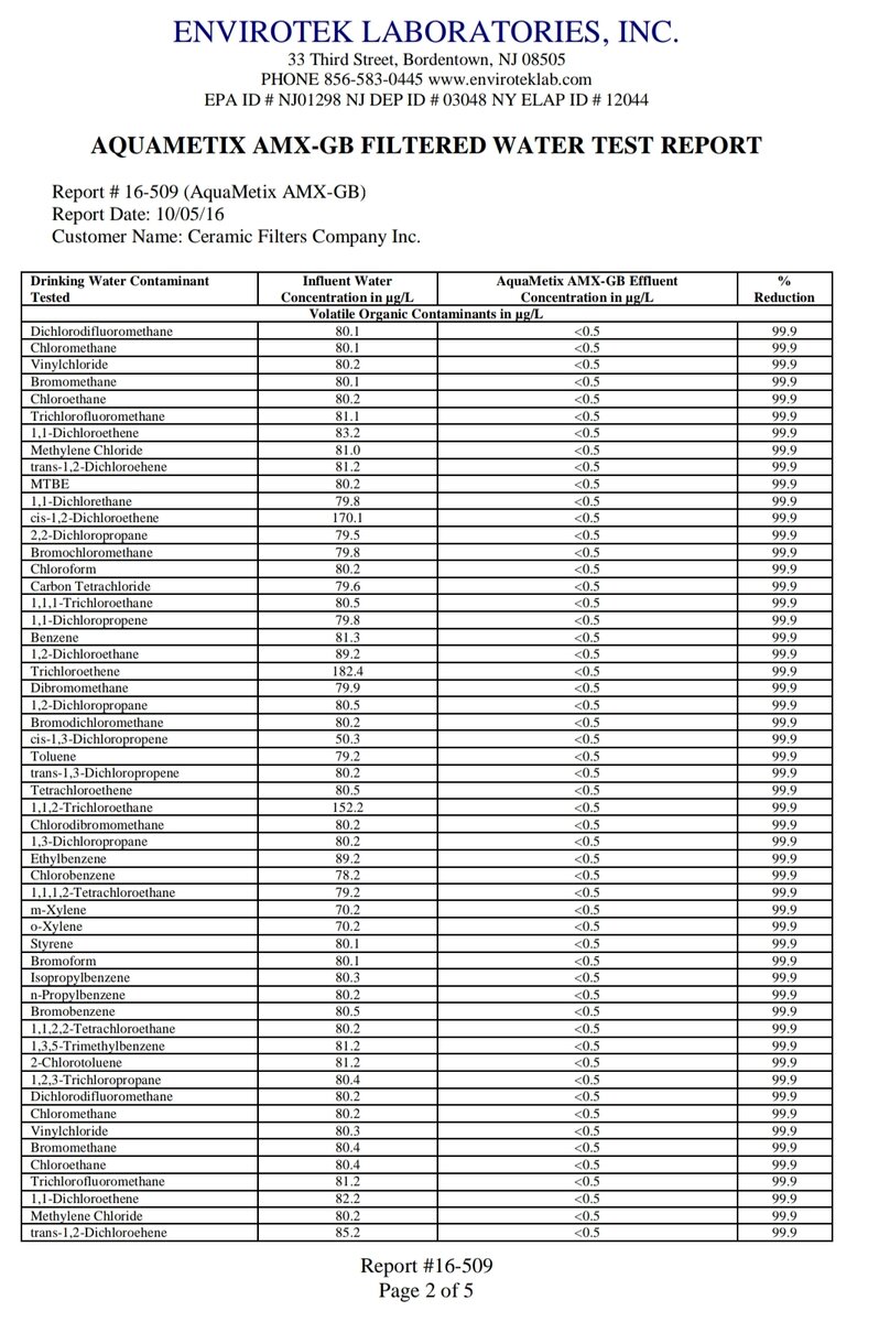

Απλά το doulton θέλει αλλαγή κάθε 6 μήνες , οπότε στην ουσία βγαίνει ακριβότερο από το cerametix , . Και επίσης το doulton είναι 0.9 microns . Ενώ το cerametix είναι 0.2. Και αν δεις τις αναλύσεις και των 2 φίλτρων , το cerametix κατακτάει ότι και το doulton ultracarb και σε ακόμα  μεγαλύτερο ποσοστό σε κάθε στοιχείο .

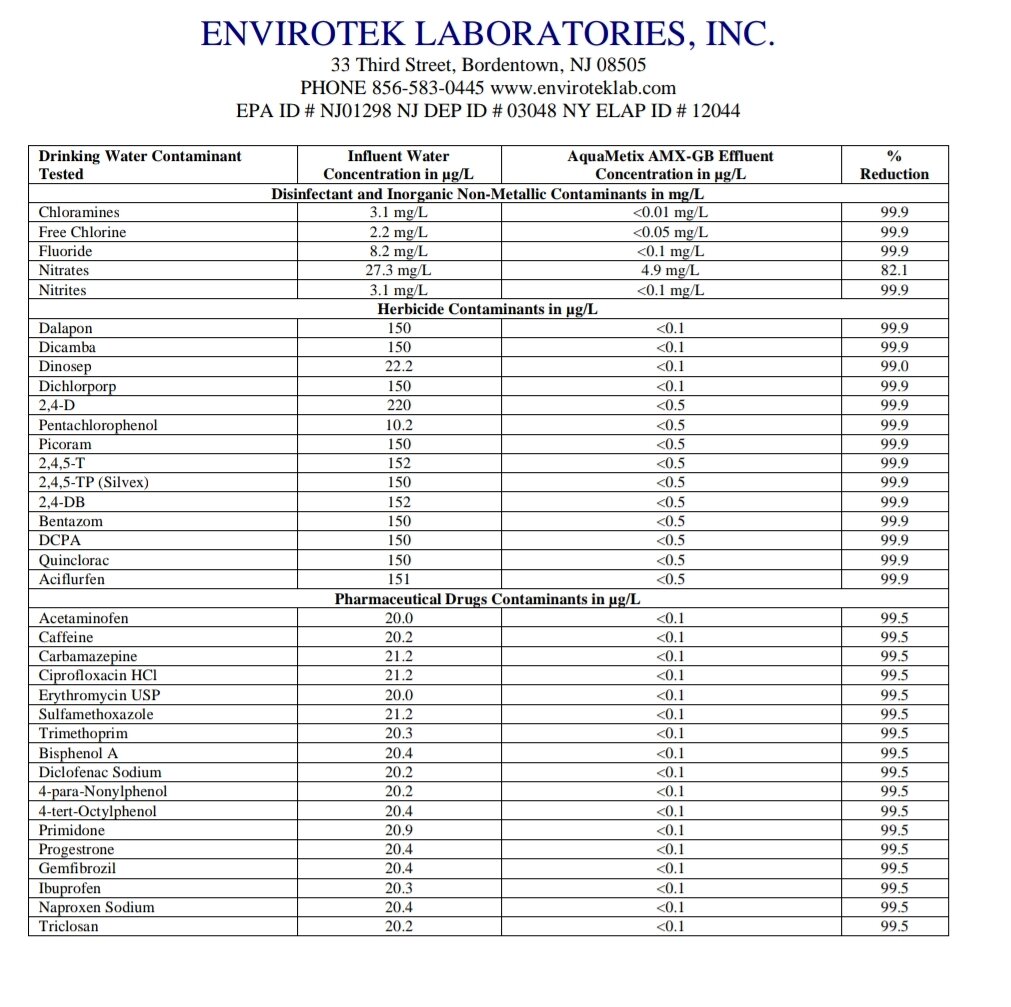

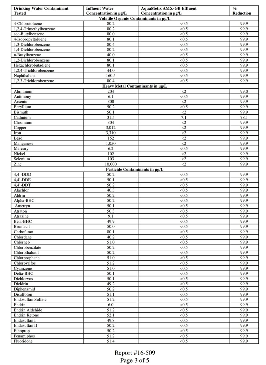

Ρίξε μια ματιά στα χαρτιά του aquametix , που  στην ουσία είναι ο άνθρακας που έχει μέσα το cerametix , να δεις . Θα σ' βάλω και του doulton . Επίσης το doulton από βαρέα μέταλλα μειώνει μόνο μόλυβδο . Το awuametix και το cerametix μειώνουν μόλυβδο , κάδμιο ,ψευδάργυρο, αλουμίνιο , αντιμόνιο, αρσενικό , χρώμιο, χαλκό , σίδηρο , μαγγάνιο , ψευδάργυρο , νικέλιο , και σελήνιο αν ποτέ δλδ βρεθεί κάτι από όλα αυτά στο νερό ...
Φυλλάδιο doulton .
Ανεξάρτητο Τεστ εργαστηρίου envirotek κατά nsf 42 και 53  για τον άνθρακα metix. Αυτά μου τα έστειλαν για το δικό μου aquametix. Που είναι ίδια , απλά το cerametix κατακρατά και κύστες . Ενώ το aqua όχι .
Επεξ/σία από dimitrisdim14
9 λεπτά πριν, dimitrisdim14 είπε
Ρίξε μια ματιά στα χαρτιά του aquametix , που  στην ουσία είναι ο άνθρακας που έχει μέσα το cerametix , να δεις . Θα σ' βάλω και του doulton . Επίσης το doulton από βαρέα μέταλλα μειώνει μόνο μόλυβδο . Το awuametix και το cerametix μειώνουν μόλυβδο , κάδμιο ,ψευδάργυρο, αλουμίνιο , αντιμόνιο, αρσενικό , χρώμιο, χαλκό , σίδηρο , μαγγάνιο , ψευδάργυρο , νικέλιο , και σελήνιο .
Βέβαια βασική διαφορά είναι πως τα doulton τα πιστοποιεί ο NSF ενώ τα aquametix ένα εργαστήριο από τα πολλά φαντάζομαι στην Αμερική. Οπότε συγκρίνουμε εντελώς διαφορετικά πράγματα.
