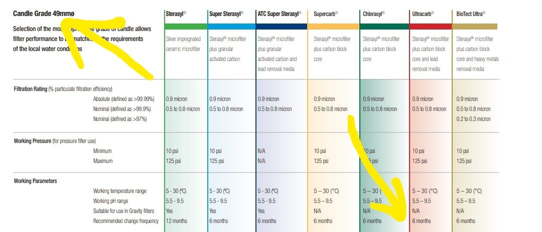

1 ώρα πριν, Geoka1982 είπε
οπότε δεν τίθεται θέμα εξαμήνου η χρόνου
Ολοκάθαρα φαίνεται το 6 μηνό στο επίσημο έγγραφο της doulton , όπως επίσης και ότι οι τιμές αυτές αφορούν τα 49 mm βιδωτά φίλτρα της doulton .
Επίσης το site της aquacera είναι το παρακάτω

ρε παιδιά τα ίδια θα ξαναλέμε? Η Doulton το 6μηνο και τα λίτρα που δίνει είναι για την εγγύηση απόδοσης σε ότι λέει. Αποχλωριώνει πάνω από ένα χρόνο μετρημένο!!!
Οι περισσότερες εταιρίες αναφέρουν περισσότερα λίτρα στο 85% αποχλωρίωσης. Οπότε το ξαναλέω δεν τίθεται θέμα 6μήνου και λίτρων

Το ultracarb το 10 ιντσο με το ultracarb το κερί έχουν διαφορά στα λίτρα μεγάλη πάντως . Και ίσως οι τιμές του εξαμήνου να ισχύουν μόνο για το κερί , γιατί το κανονικό το 10αρι κρατάει τα διπλά λίτρα .
https://drive.google.com/file/d/1CDESmDji2gTlntOdnrEVyEksRZoLqqJu/view?usp=drivesdk
Δεύτερη σελίδα στην μέση δεξιά . Λέει ξεκάθαρα ότι και σε χλώριο και σε μόλυβδο το slim line κρατάει τα μισά λίτρα από το imperial . Απλά το λέω επειδή ο φίλος παραπάνω είπε , αν κατάλαβα καλά ότι όλα τα doulton είναι το ίδιο .

3 ώρες πριν, dimitrisdim14 είπε
https://www.aquaceradirect.com/#
Και εκτός των άλλων , στα έγγραφα που είχαν ανέβει μερικές σελίδες πίσω , από την envirotek δεν υπήρχε σχεδόν καμία διαφορά στα doulton ultracarb με τα aquametix- cerametix.
Σίγουρα οι πιστοποιήσεις του doulton και είναι υπέρ , και σίγουρα μπορείς να κρατήσεις το φίλτρο πάνω από 6 μήνες , μιας και είναι recommended οι 6 μήνες , και όχι απαραίτητη προϋπόθεση .
Αλλά από κει και πέρα αναφέρουμε όλες τις επιλογές .
Toν έχω δει τον πίνακα και όπως κατάλαβες το 6 μήνες το προτείνουν βάση των λίτρων (2300) απλά επειδή το σύγκρινες με το aquacera και το έθεσες σαν αρνητικό ότι το ένα αντέχει 6 μήνες ενώ το άλλο 1 χρόνο κάτι τέτοιο δεν ισχύει.
Αα εντάξει , ναι λέει recommended . Πάντως εντάξει doulton είναι εταιρία κορυφή γενικά δεν τίθεται θέμα αξιοπιστίας κλπ ... όποιος έχει πάρει ultracarb είναι απόλυτα ευχαριστημένος !
