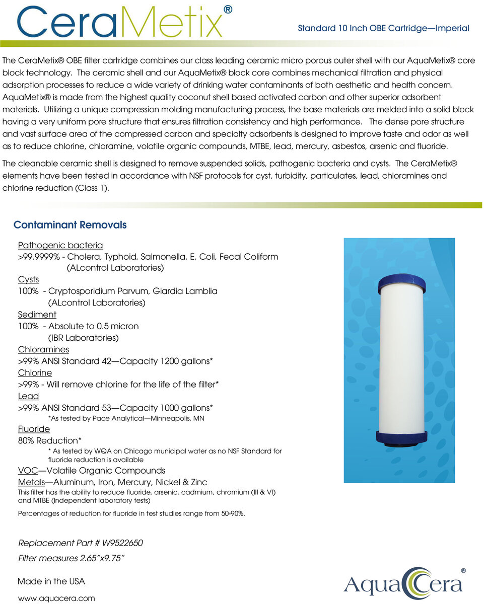

Προ ολιγου αγορασα αυτο με το φιλτρο Imperial Cerametix SP OBE με ζεολιθο, ακολουθοντας τη συμβουλη του @dimitrisdim14 τον οποιο ευχαριστω ακομα μια φορα.
Πολύ καλή επιλογή έτσι όπως παρουσιάζεται (βέβαια εγώ θα πήγαινα σε doulton αν ήθελα κάτι σε κεραμικό) απλά επειδή όταν δίνουμε κάποια χρήματα πρέπει πιστεύω να παίρνουμε αυτό που πληρώσαμε να κάνω δύο ερωτήσεις 1) Το συγκεκριμένο έχει φίλτρο μείωσης αλάτων; 2) Το συγκεκριμένο έχει ζεόλιθο;  Γιατι δεν βλεπω να αναφέρει κάτι ούτε το sait της εταιρίας ούτε και το pdf του προϊόντος.
Επισυνάπτω το site της εταιρίας και το pdf του προϊόντος.

11 ώρες πριν, Geoka1982 είπε
https://www.aquaceradirect.com/

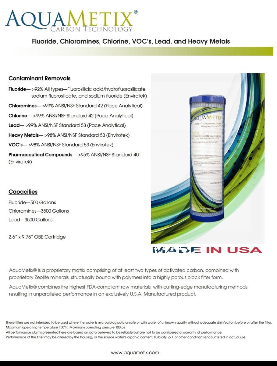

Έχει και τα 2 που ανεφερες... Η μείωση αλάτων είναι φανερή και στο φίλτρο όταν το πιάσεις στα χέρια σου και το κουνήσεις , ακούς την ριτηνη μέσα να κουνιέται .Ουσιαστικά δεν υπόσχεται ολική  μείωση αλάτων, μιας και αυτό δεν γίνεται έτσι απλά   , όσο βελτίωση αλάτων ... Ο ζεόλιθος προφανώς και δεν φαίνεται .. αλλά αν διαβάσεις την περιγραφή του aquametix που στην ουσία είναι ο άνθρακας που έχει μέσα το cerametix , το οποίο φαίνεται και στην εικόνα που ανέβασες θα δεις ότι περιλαμβάνει τουλάχιστον  2 μείγματα άνθρακα και ζεόλιθο (4 τελευταίες σειρές )
Το πιο κοντινό φίλτρο doulton στο συγκεκριμένο cerametix  είναι το biotech m12, παρά το ultracarb , αφού το ultracarb είναι 0.5-0.9m  και δεν κρατάει Λιντάν Ατραζίνη Βενζόλιο (Lindane,Atrazine,Benzene) που αυτά τα κρατάνε cerametix και doulton Biotech. Επίσης Cerametix είναι 0.2-0.5m στενότερο από κάθε doulton .
