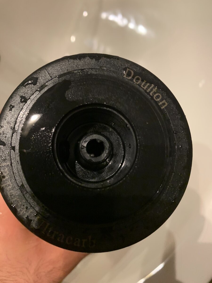

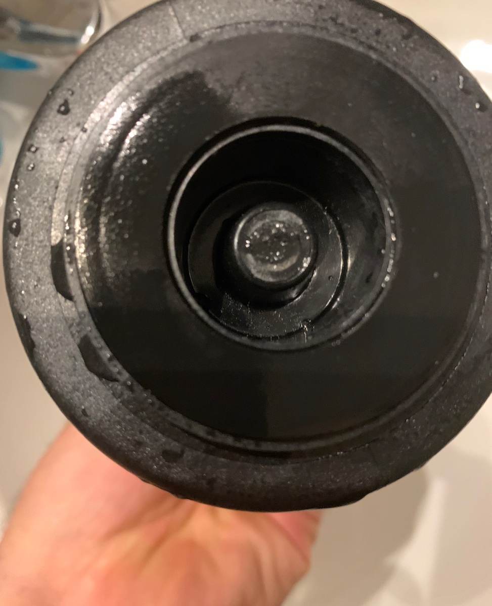

Καλησπέρα παιδιά. Έχει κάποιος το φίλτρο doulton ultracarb imperial obe? Το παρέλαβα σήμερα και απο την μια πλευρά είναι ταπωμένο. Έτσι είναι ή υπάρχει ελάτωμα (δεν το τρύπησε το μηχάνημα)?

Χαχα OBE  σημαίνει open both ends  δλδ ανοιχτό και από τις δυο πλευρές ...  Για ανέβασε μια φωτό αν μπορείς να δούμε...
Αυτή ειναι η καλή μεριά
23E83144-838E-43D7-B2AE-C4870EC89227.jpeg.209c030620cef35de1549422d0763d13.jpegΚαι αυτή η ταπωμένη. Να την ανοίξω με ενα τρυπανάκι ή να το στείλω πίσω?

Αν έχεις άνω πάγκου βάλε την τρύπα από κάτω να πατάει στην θήκη . . Έτσι κ αλλιώς στις άνω πάγκου συσκευές , η πάνω τρύπα είναι άχρηστη. Δεν θα έχεις θέμα ...
