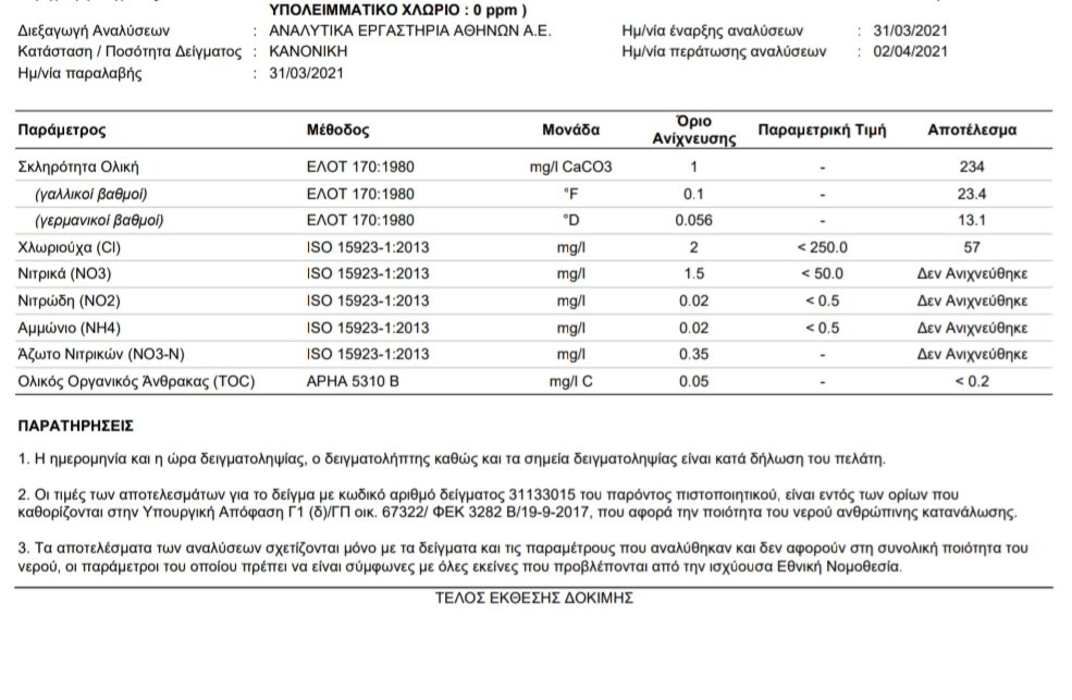

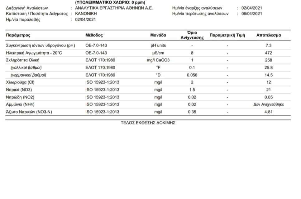

Λοιπόν μόλις μου ήρθαν τα αποτελέσματα από την ανάλυση που έκανα. Για να σας δώσω να καταλάβετε λόγο του ότι έχω λιγα νιτρικά (τον Σεπτέμβρη είχαμε 27mg/l τώρα 21mg/l ) έβαλα σαν πρώτο φίλτρο  ανταλλαγης ιόντων για νιτρικά και σαν δεύτερο  έβαλα φίλτρο άνθρακα για όλα τα άλλα.
Τα αποτελέσματα είναι ότι δεν ανιχνεύεται καθόλου τα νιτρικά. Ως τώρα όλα καλά. Όμως λόγο του ότι το φίλτρο αυτό δουλεύει με ανταλλαγή ιόντων δλδ ανταλλασει ιόντα νιτρικών με ιόντα χλωρίου έχω αυξημένα χλωριούχα(ιόντα χλωρίου). Με λίγα λόγια κατακρατεί τα νιτρικά και στέλνει ιόντα χλωρίου στο νερό.  Βλέπω ότι τα χλωριούχα(ιόντα χλωρίου) έχουν εκτοξευτεί στα 57. Ενώ ήταν στο 12.το όριο βέβαια είναι 250.  τα φίλτρα άνθρακα δεν μειώνουν τα χλωριούχα δλδ τα ιόντα χλωρίου και μειώνουν μόνο το υπολειμματικο χλώριο αυτό δλδ που υπάρχει στο δίκτυο δλδ το χλώριο που βάζουν από τον δήμο και από τις διάφορες υπηρεσίες για να είναι καθαρό το νερό από μικρόβια.σας στέλνω τις αναλύσεις από την βρύση συγγενικού μου προσώπου που φαίνεται πόσα νιτρικά και χλωριούχα έχει και την δική μου ανάλυση που έχει εξαλείψει εντελώς τα νιτρικά. Επόμενη μέτρηση σε 5 μήνες που πρέπει να αλλαχτεί και το φίλτρο νιτρικών για να δω πόσα νιτρικά περνάνε. Στην πρώτη φωτογραφία είναι του συγγενικού μου προσώπου που μένει δίπλα μου , και στην δεύτερη φωτογραφία είναι από το νερό μου με το φίλτρο ρητίνης. Εγώ πριν 2 μήνες στην βρύση μου με έδειξε 23mg/l νιτρικα

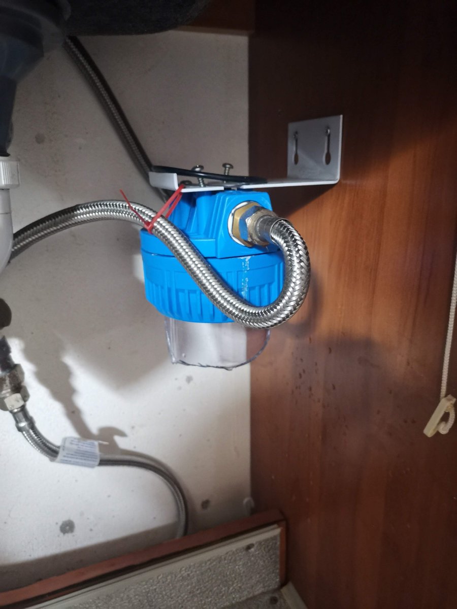

8 ώρες πριν, vasilllis είπε
2ο φιλτρο στην 5ετια που μου την κανει....
Φίλε μου τέτοιου είδους φίλτρα είναι γενικά μάπα. Τι φίλτρο είναι αυτό? Να κοιτάς κάτι επώνυμο και με πιστοποιήσεις . Όταν ένα φίλτρο είναι πιστοποιημένο από τον NSF σημαίνει ότι είναι ελεγμένο και για διαρροές και ως προς την καταλληλότητα των υλικων και ως προς τις ουσίες που λέει η εταιρία ότι μειώνει. Τέτοιου είδους φίλτρα μόνο προβληματικά μπορεί να είναι ή να σου βγουν στο μέλλον προβληματικά. Όλες οι εταιρείες βέβαια μπορεί να έχουν αστοχίες υλικών ακόμα και οι πιστοποιημενες, αλλά υπάρχει και η εγγύηση που στο αλλάζουν δωρεάν. Και βέβαια όταν μια εταιρία είναι επώνυμη μπορείς να βρεις και κριτικές στο διαδίκτυο και από το εξωτερικό αν έτυχε σε κάποιον κάποια αστοχία υλικού κτλ
