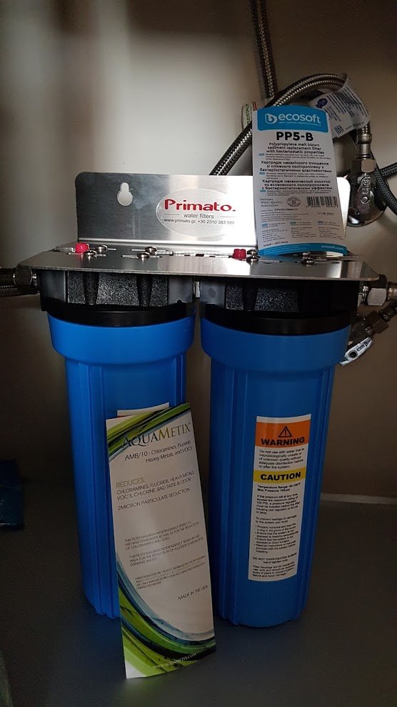

Καλησπέρα. Τελικά τοποθέτησα τη διπλή φιλτροθήκη κάτω πάγκου 1/2" (μάλλον Watts) της Primato στην υπάρχουσα βρύση, με 1ο φίλτρο το Ecosoft CPV25105BECO και δεύτερο το Aquametix για να μην έχω μεγάλη πτώση ροής σε σχέση με το Cerametix. Αναλόγως την εμπειρία χρήσης μελλοντικά μπορεί να το αντικαταστήσω με το cerametix.
Κ εγώ ξεκίνησα με aquametix . Τώρα έχω βάλει το cerametix . Η πτώση πίεσης όταν έχεις cerametix δεν είναι πολύ μεγάλη σε σχέση με το aquametix σε μένα . Παρόλα αυτά το cerametix  επειδη έχει ριτηνη που βελτιώνει- μειώνει τα άλατα , νομίζω ότι δίνει λίγο πιο ελαφρύ γευστικό νερό . Κ εγώ Τώρα πλέον το ecosoft έχω σαν πρώτο και στο cerametix σαν δεύτερο .

Το σύστημα της watts που έστειλες είναι από τα ποιο ποιοτικά που έχω δει γενικά . Και οι θήκες , και το βρυσάκι . Το έχει βάλει και ένας  φίλος μου .
Εγώ θα πήγαινα σε 2ο φίλτρο Cerametix ή aquametix.
Πρώτο μπορείς να βάλεις ένα πολυπροπυλένιου για να ρίξεις την τιμή κιόλας 1669329473_SmartSelect_20210427-181704_SamsungInternet.jpg.2a528dbd5893bfb36dfe76033000e60a.jpg
