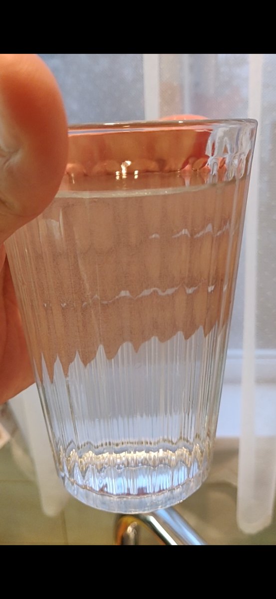

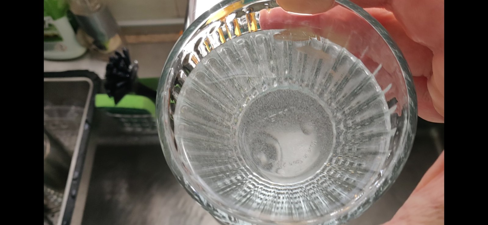

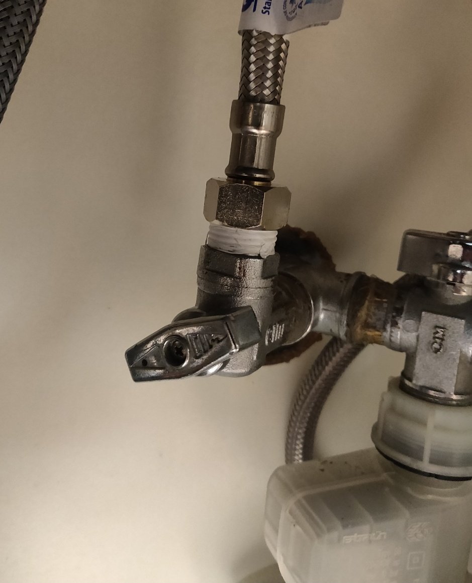

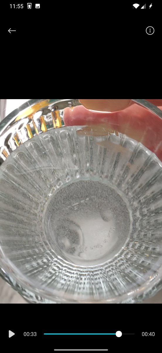

Καλημέρα σε ολους! Μετα απο μια γρηγορη ερευνα αγορας (χωρις να διαβασω το thread) πηρα αυτο https://www.primato.gr/products/water-filters/under-sink/usa2gb12-en.html . Με 1ο σταδιο Primato ULTRA CTO και 2ο Primato ULTRA PB. Εκει αρχισε ομως το προβλημα μου. Το νερο στο ποτηρι ειναι θολό. Σαν να εχει μεγάλη πίεση το σπίτι ενώ δεν έχω τόση πίεση. Μην σας ζαλισω με την επικοινωνια με την εταιρια, ηρθε τεχνικος δοκιμασε καινουρια φιλτρα μηπως εφταιγε αυτο, δοκιμασε αλλη συσκευη και δοκιμασε και με βρυσακι. Παντα το ιδιο αποτελεσμα. Θολο νερο στο ποτηρι που πρεπει να το αφησεις να κατσει μερικα λεπτα για να καθαρισει. Βεβαια αν το ανακινησεις παλι βλεπεις κατι μεσα...  Απογοητευση.. Δεν εχω φωτογραφια να σας δειξω παρα μονο βιντεο που το εστελνα και στην εταιρεια. Θα γινει επιστροφη χρηματων ευτυχως.  Κριμα γιατι η συσκευη μου φαινεται αρκετά καλή. (δεν εχω εμπειρια.) Και καπου εδω ξεκινησα να διαβαζω το thread. Θελω να βαλω συσκευη κατω παγκου διπλη για την κρυα παροχη η με βρυσακι φοβαμαι ομως μην εχω παλι τα ιδια. Περιοχη Αττικη Χαλανδρι. Θελω φιλτρο λογω νεογεννητου κτλ.  Αν μπορει κανεις να βοηθησει θα ηταν πολυ ευχαριστο.
Επεξ/σία από DarkVespaStar
46 λεπτά πριν, DarkVespaStar είπε
Στην σύνδεση που έκανες κάτω από τον πάγκο είχε η συσκευή ένα βανακι μικρο για να ελέγχεις την πίεση?σε κάποιο φίλτρο που είχα βάλει στο παρελθόν είχα το ίδιο αποτέλεσμα με εσένα και χαμήλωσα λίγο την πίεση με την βανουλα που δίνουν όταν γίνεται η σύνδεση κάτω πάγκου. Μετά από κάποιο διάστημα ημερών χρήσης κτλ έστρωσε το φίλτρο.
7 λεπτά πριν, mix82g είπε
Ναι εκλεισα την βανα του κρυου κατα πολυ και δεν διορθωθηκε το προβλημα. Ουτε οταν δοκιμασαμε με το βρυσακι.
