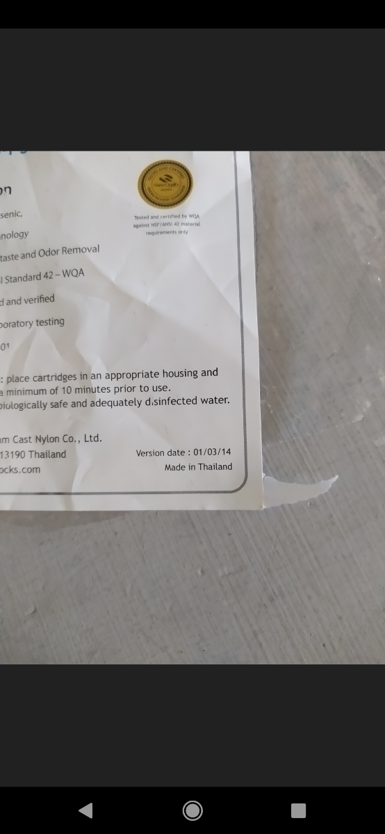

MacGyverLarisa Δημοσ. 3 Ιουλίου 2022 Δημοσ. 3 Ιουλίου 2022 Καλημέρα Παρέλαβα το ανταλλακτικό φίλτρου και έχει version date 01/03/2014. Το βάζω ή ζητάω άλλο?
Basilhs23___ Δημοσ. 3 Ιουλίου 2022 Δημοσ. 3 Ιουλίου 2022 2 ώρες πριν, MacGyverLarisa είπε Καλημέρα Παρέλαβα το ανταλλακτικό φίλτρου και έχει version date 01/03/2014. Το βάζω ή ζητάω άλλο? Πρέπει να ρωτησεις την εταιρεία τι σημαίνει το version date. Δεν είναι απαραίτητα το ίδιο με το production date. Γράφει πουθενά για ημερομηνία παραγωγής; Το version date μπορεί να σημαίνει την ημερομηνία στην οποία σχεδιάστηκε και βγήκε στην παραγωγή για πρώτη φορά η εν λόγω version. 1

MacGyverLarisa Δημοσ. 3 Ιουλίου 2022 Δημοσ. 3 Ιουλίου 2022 3 ώρες πριν, Basilhs23___ είπε Πρέπει να ρωτησεις την εταιρεία τι σημαίνει το version date. Δεν είναι απαραίτητα το ίδιο με το production date. Γράφει πουθενά για ημερομηνία παραγωγής; Το version date μπορεί να σημαίνει την ημερομηνία στην οποία σχεδιάστηκε και βγήκε στην παραγωγή για πρώτη φορά η εν λόγω version. Ευχαριστώ πολύ Θα πάρω αύριο τηλέφωνο να μάθω. Και εγώ κάτι τέτοιο σκέφτηκα γι'αυτό έστειλα φωτό για να δείτε πως γράφεται.
