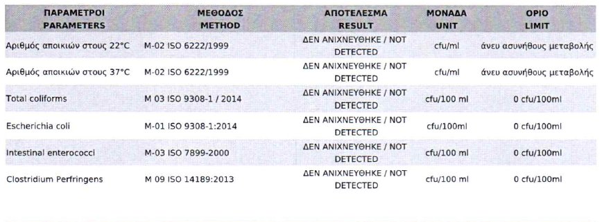

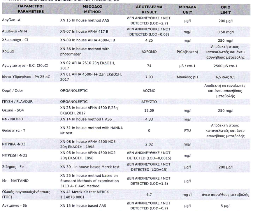

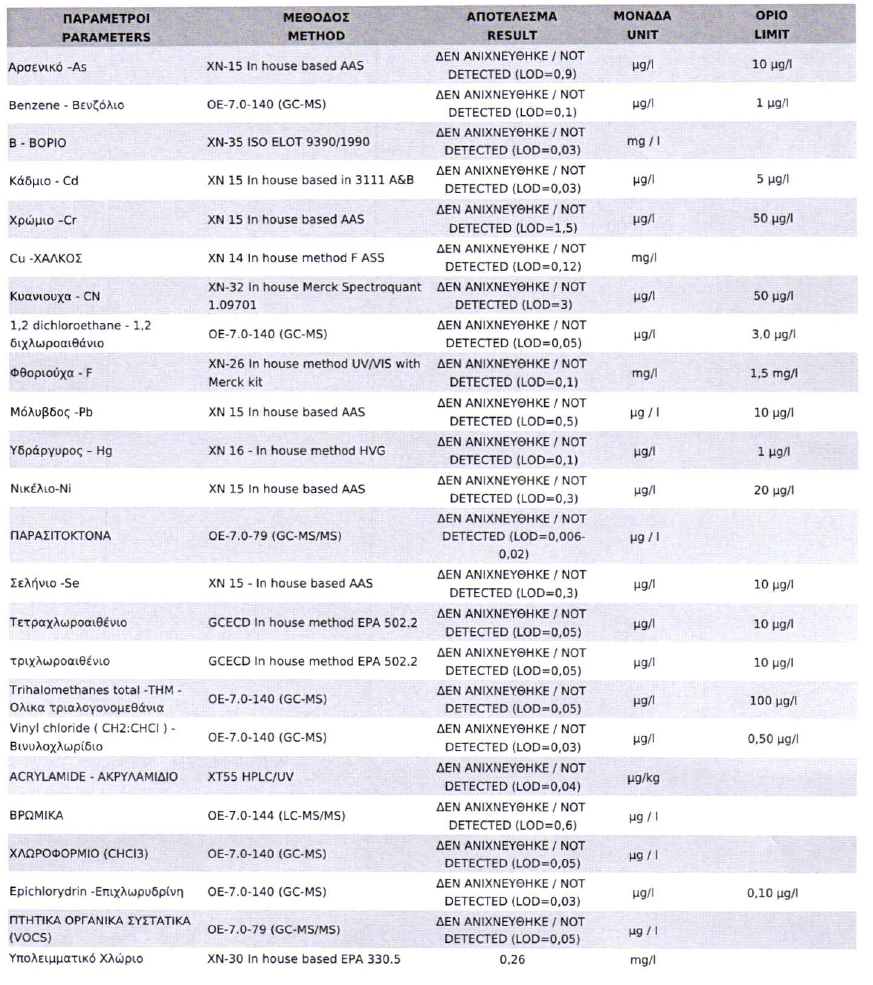

stavrakas112 Δημοσ. 27 Απριλίου 2023 Δημοσ. 27 Απριλίου 2023 (επεξεργασμένο) Καλησπέρα στην κοινότητα, Ζήτησα αναλύσεις για την περιοχή που διαμένουμε (Φλώρινα), και μας δόθηκαν τα παρακάτω. Με 2πλο φίλτρο νήματος και πολυπροπυλενίου 20m στην παροχή θα είμαστε καλά ή να ψαχτούμε και για έξτρα κάτω πάγκου. Είμαστε σε νέα πολυκατοικία σχετικά με τις σωληνώσεις. Ευχαριστώ! Επεξ/σία 27 Απριλίου 2023 από stavrakas112

cospan Δημοσ. 8 Μαΐου 2023 Δημοσ. 8 Μαΐου 2023 3 ώρες πριν, stavrakas112 είπε Καμία άποψη από πιο γνώστες του θέματος. Ευχαριστώ. Τα φίλτρα που έχεις είναι και τα δύο το ίδιο πράγμα. Είτε σε νήμα είναι είτε σε melt blown, το πολυπροπυλένιο είναι μόνο για το ίζημα. Αυτά είναι για να προστατεύουν το σπίτι (σωληνώσεις-καζανάκια). Τα δύο είναι υπερβολή κατά τη γνώμη μου. Από εκεί και πέρα, στις αναλύσεις σου βλέπω ότι στα νιτρικά είσαι πολύ κάτω από το όριο, άρα δεν αξίζει να ασχοληθείς. Το χλώριο είναι στα "φυσιολογικά" πλαίσια. Είναι υποχρεωτικό να έχει πάνω από 0,2mg/l για λόγους δημόσιας υγείας. Αυτό όμως δε σημαίνει ότι εσύ πρέπει να το πιεις. Καλό είναι να βάλεις και ένα φίλτρο ενεργού άνθρακα, είτε βρύσης, είτε ακόμα καλύτερα άνω πάγκου, για να το μειώσεις αυτό το χλώριο όσο μπορείς. Στις 3/5/2023 στις 8:16 ΜΜ, thodoris1985 είπε Καλησπέρα, για κεντρική παροχή και προστασία συσκευών (πολλά άλατα) τι άλλο υπάρχει πέρα από το https://www.skroutz.gr/s/22513960/USTM-Ανταλλακτικό-Φίλτρο-Νερού-Άνω-και-Κάτω-Πάγκου-10-SIL-Siliphos-50-μm.html που έχει προταθεί μερικές σελίδες πίσω; (καθαρά για σύγκριση θέλω να δω) Να σε ρωτήσω κάτι. Γιατί θέλεις να φιλτράρεις από σκληρότητα όλο το νερό που θα βάλεις στο σπίτι σου; Εγώ θα σου πρότεινα να βάλεις φίλτρα αποσκλήρυνσης μόνο στις συσκευές που ζεσταίνουν το νερό με τις αντιστάσεις τους (όπως τα πλυντήρια και τα boiler) και να μην επιβαρύνεις το πόσιμο νερό σου με πρόσθετα. Τα φίλτρα αποσκλήρυνσης δεν "κρατάνε" πράγματα όπως τα άλλα φίλτρα, αλλά "αλλάζουν" τις ιδιότητες κάποιων αλάτων. Το συγκεκριμένο υλικό που έχει το ανταλλακτικό που αναφέρεις δεν το έχω υπ' όψιν μου κατά πόσο επιβαρύνει το νερό, ούτε πόσο αλλάζει τη γεύση. Για να λέει ότι είναι "food grade", προφανώς δεν το κάνει επικίνδυνο. 2
