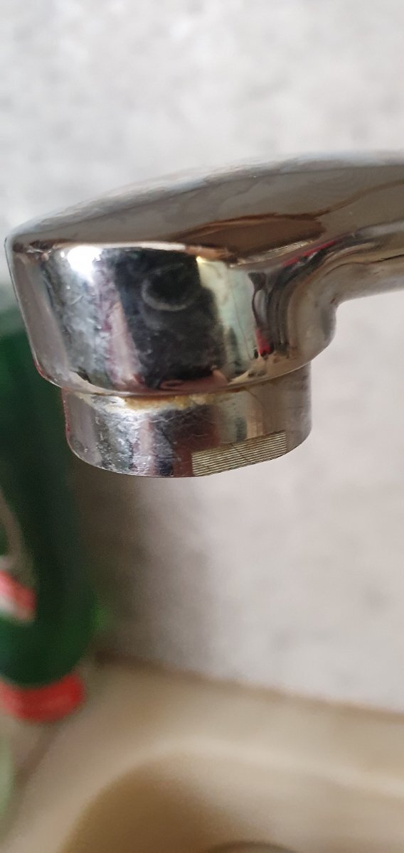

panosno1com Δημοσ. 30 Μαρτίου 2024 Δημοσ. 30 Μαρτίου 2024 Έχοντας τέτοια βρύση στην άκρη (συν φώτο) μπορεί να συνδεθεί φίλτρο άνω πάγκου που πάει κατευθείαν στη βρύση? Δεν είναι όπως οι παλιές που ξεβιδώνει 😕
Geoka1982 Δημοσ. 30 Μαρτίου 2024 Δημοσ. 30 Μαρτίου 2024 1 ώρα πριν, panosno1com είπε Έχοντας τέτοια βρύση στην άκρη (συν φώτο) μπορεί να συνδεθεί φίλτρο άνω πάγκου που πάει κατευθείαν στη βρύση? Δεν είναι όπως οι παλιές που ξεβιδώνει 😕 Βγάζεις το σιτακι που βλέπω και μπαίνει κανονικά το άνω πάγκου 1 1
panosno1com Δημοσ. 30 Μαρτίου 2024 Δημοσ. 30 Μαρτίου 2024 Α δηλαδή το βγάζω με ενα ισιο κατσαβιδι ας πουμε? Και το φίλτρο πως θα κουμπωσει στη βρυση? Δοκίμασα να το στριψω με το χερι αριστερα ομως δεν παει

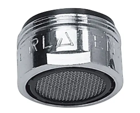

terra45 Δημοσ. 30 Μαρτίου 2024 Δημοσ. 30 Μαρτίου 2024 (επεξεργασμένο) 45 λεπτά πριν, panosno1com είπε Α δηλαδή το βγάζω με ενα ισιο κατσαβιδι ας πουμε? Και το φίλτρο πως θα κουμπωσει στη βρυση? Δοκίμασα να το στριψω με το χερι αριστερα ομως δεν παει Είναι αυτού του στιλ το φιλτράκι που έχεις. Πιάσ' το με μια πένσα από τις εσοχές που βλέπεις και θα ξεβιδωθεί. Σχεδόν όλα τα φίλτρα πλέον έρχονται με αντάπτορα για εσωτερικό σπείρωμα. Αν δεν έχει το φίλτρο που θα διαλέξεις (ή έχει πλαστικό αντάπτορα), παίρνεις έναν μεταλλικό αντάπτορα από οποιοδήποτε κατάστημα με υδραυλικά. Επεξ/σία 30 Μαρτίου 2024 από terra45 1
