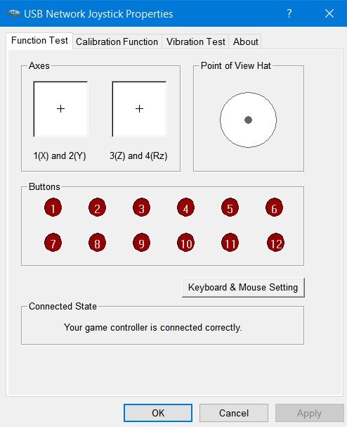

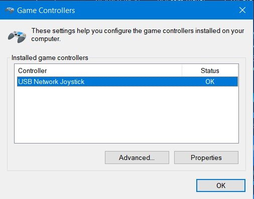

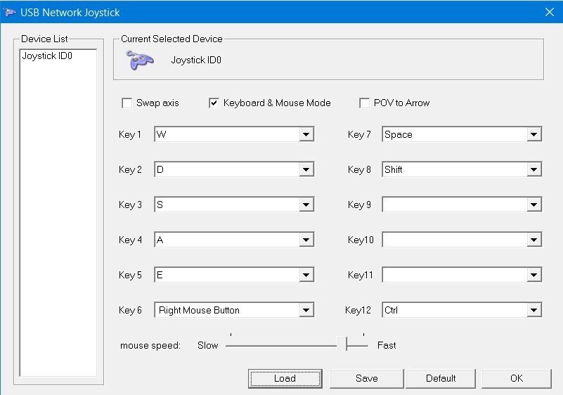

ilos Δημοσ. 10 Σεπτεμβρίου 2019 Δημοσ. 10 Σεπτεμβρίου 2019 43 λεπτά πριν, sdancer75 είπε Αγόρασα το gamepad "ESPERANZA EGG105B FIGHTER VIBRATION GAMEPAD FOR PC BLUE" από το eshop https://www.e-shop.gr/esperanza-egg105b-fighter-vibration-gamepad-for-pc-blue-p-PER.573719 Οι οδηγοί εγκαταστάθηκαν κανονικά και λειτουργεί. Το πρόβλημα είναι δεν αντιδράει στον συνδυασμό 2 ή περισσοτέρων πλήκτρων ταυτόχρονα. πχ κάνω τρέξιμο με το δεξιό μοχλό επάνω αλλά αν θέλω να κάνω γρήγορο τρέξιμο πατώντας ταυτόχρονα και ένα από τα κουμπιά τότε αυτό δεν αντιδράει και φαίνεται σαν να κολλάει κάπως. Επειδή δεν έχω χρησιμοποιήσει στο παρελθόν gamepad κάνω κάτι λάθος στην παραμετροποίηση ; Οι επιλογές των μενού φαίνονται παρακάτω. Στη συγκεκριμένη περίπτωση ισχύει το ρητό, το φτηνό σου έρχεται πιο ακριβό. Tbh δε θα αγόραζα κανένα gamepad (πλην xbox/dualscock) αν δεν είμουν σίγουρος ότι είναι 100% xbox/xinput compatible. 1

Επισκέπτης Δημοσ. 14 Σεπτεμβρίου 2019 Δημοσ. 14 Σεπτεμβρίου 2019 Στις 10/9/2019 στις 12:43 ΜΜ, ilos είπε Στη συγκεκριμένη περίπτωση ισχύει το ρητό, το φτηνό σου έρχεται πιο ακριβό. Tbh δε θα αγόραζα κανένα gamepad (πλην xbox/dualscock) αν δεν είμουν σίγουρος ότι είναι 100% xbox/xinput compatible. Προφανώς και αυτό δεν αποτελεί απάντηση. Εντάξει δεν είπα ότι το αγόρασα για να λιώνω με το pad αλλά αυτό δεν σημαίνει ότι δεν θα πρέπει και να λειτουργεί. Οι αξιολογήσεις από το eshop φαίνεται να ικανοποιούν κάποιους που προφανώς το δοκίμασαν και λειτουργεί. Η ερώτηση μου είναι αν είναι γνωστό ένα τέτοιο πρόβλημα και από πηγάζει σε κάποιες κατηγορίες gamepad ή είναι θέμα παραμετροποίησης. Λογισμικά x360ce, antimicro, JoyToKey κτλ διορθώνουν το πρόβλημα που προφανώς είναι σε επίπεδο λογισμικού ;
Επισκέπτης Δημοσ. 14 Σεπτεμβρίου 2019 Δημοσ. 14 Σεπτεμβρίου 2019 3 ώρες πριν, sdancer75 είπε Προφανώς και αυτό δεν αποτελεί απάντηση. Εντάξει δεν είπα ότι το αγόρασα για να λιώνω με το pad αλλά αυτό δεν σημαίνει ότι δεν θα πρέπει και να λειτουργεί. Οι αξιολογήσεις από το eshop φαίνεται να ικανοποιούν κάποιους που προφανώς το δοκίμασαν και λειτουργεί. Η ερώτηση μου είναι αν είναι γνωστό ένα τέτοιο πρόβλημα και από πηγάζει σε κάποιες κατηγορίες gamepad ή είναι θέμα παραμετροποίησης. Λογισμικά x360ce, antimicro, JoyToKey κτλ διορθώνουν το πρόβλημα που προφανώς είναι σε επίπεδο λογισμικού ; Η εφαρμογή antimicro έλυσε το πρόβλημα. https://sourceforge.net/projects/antimicro.mirror/files/2.23/
ilos Δημοσ. 14 Σεπτεμβρίου 2019 Δημοσ. 14 Σεπτεμβρίου 2019 3 ώρες πριν, sdancer75 είπε Προφανώς και αυτό δεν αποτελεί απάντηση. Εντάξει δεν είπα ότι το αγόρασα για να λιώνω με το pad αλλά αυτό δεν σημαίνει ότι δεν θα πρέπει και να λειτουργεί. Οι αξιολογήσεις από το eshop φαίνεται να ικανοποιούν κάποιους που προφανώς το δοκίμασαν και λειτουργεί. Η ερώτηση μου είναι αν είναι γνωστό ένα τέτοιο πρόβλημα και από πηγάζει σε κάποιες κατηγορίες gamepad ή είναι θέμα παραμετροποίησης. Λογισμικά x360ce, antimicro, JoyToKey κτλ διορθώνουν το πρόβλημα που προφανώς είναι σε επίπεδο λογισμικού ; Κοίταξε και τα dualshock 3/4 δεν έχουν native xinput support ενώ το DS3 δεν έχει ούτε καν direct input support ! Δηλαδή δεν είναι plug n play και το PC δε το βλέπει καν σαν gamepad. Χρειάζεσαι εξωτερικά προγράμματα και στις 2 περιπτώσεις ανάλογα με του x360ce. Απλά επειδή είναι σκυλιά και δοκιμασμένα ο κόσμος τα προτιμάει, ειδικά αν έχει συνηχήσει το ps layout. Το xinput support δεν είναι μόνο για να παίξει απευθείας σε pc/x360, η microsoft απαιτεί οι κατασκευαστές να έχουν και ένα minimum standard στη ποιότητα κατασκευής, ενώ πρέπει και να την πληρώσουν για να πάρουν την πιστοποίηση. Ε συνήθως αυτό δε το κάνουν οι πολύ φτηνές κατασκευές γιατί μπορεί να είναι ποσό δυσανάλογο με την τιμή πώλησης. Στο λέω γιατί πολύ παλιά και εγώ τσίπης υπήρξα με τα gamepads, αφού νόμιζα ότι όλα χαλάνε έτσι και αλλιώς στον χρόνο πάνω. Τελικά τα έβαλα κάτω και παρατήρησα ότι τα καλά gamepads διαρκούν για μια ζωή σχεδόν αν δε τα κακομεταχειρίζεσαι. Έχω κοντά 20 χρόνια gamepad ακόμα που ζει (microsft sidewinder), ενώ για ραλάκια κλπ με βολεύει και παίζω με ένα x360 δεκαετίας ακόμα.
