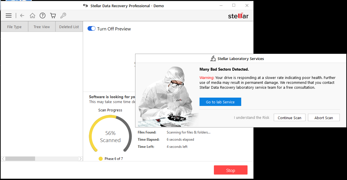

Προτείνω το Stellar Data Recovery Technician αλλά θα κάνει πολλές ώρες. Πρώτα image τον δίσκο, και μετά δουλειά πάνω στο image του. Ετσι, αν κάτι πάει στραβά, η πηγή παραμένει αναλλοίωτη.
2 λεπτά πριν, sheldon_cooper είπε
είναι 6 terra... πφφφφ
θα το αγοράσω αν δεν τα καταφέρω με το get data back...
Αμα απογοητευτείς, εδώ είμαστε. Αρκεί να ΜΗΝ έχεις κάνει εγγραφές στον δίσκο, γιατί τότε παίξαμε και χάσαμε.
Επεξ/σία από snbblp
ξέχασα και κατέβασα 1 giga...
αλλά πέρα από αυτό δεν κάνω εγγραφές... το γνωρίζω αυτό.
δοκίμασα το στικάκι με το stellar.
